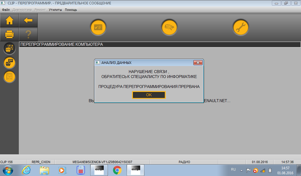

Пробуем еще раз.
Где взять request code для генерации
дальше получается обрыв связи
Изменено пользователем kkmark

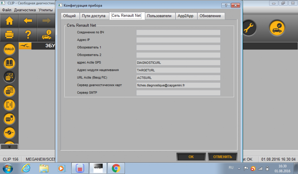

там прямо в меню клипа снять выбор про ренонет.
2 минуты назад, amokk_spb сказал:
где, "утилиты-конфигурация прибора"? так там все неактивно :(
Только что, kkmark сказал:
сейчас пробую найти и вспомнить. где-то была простая галочка про подключение к ренонету.
не в конфигурации прибора. какое-то общее меню.
при установке "автономный что-то там"
Нашел!
Специально искать надо. Не снять галку а поставить ;)
Нашел!

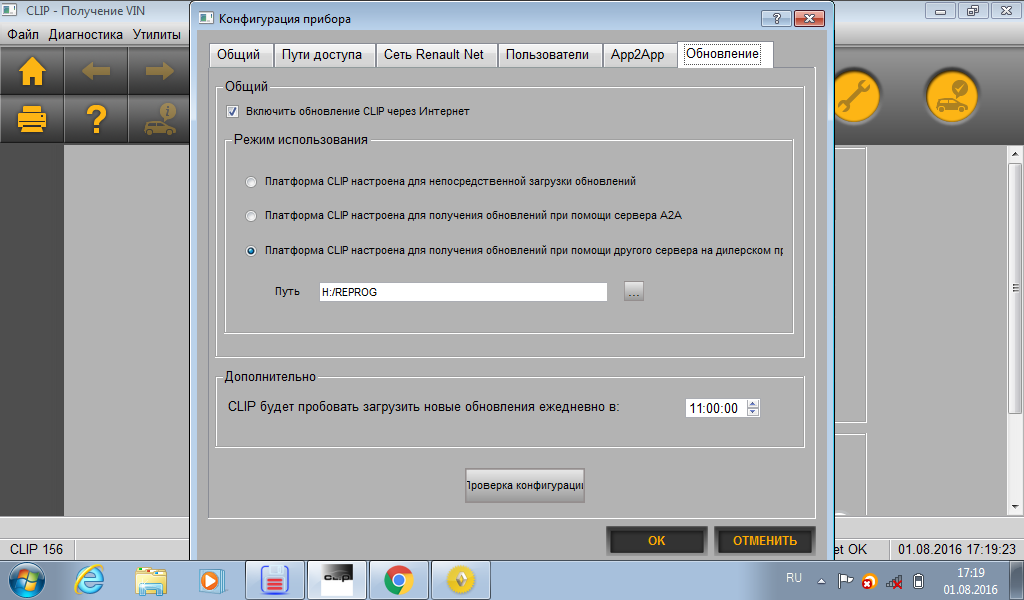

да там что-то простое было в самих меню программы. но картинку не могу найти, закинь сюда, для потомков =)
Отключение обращения к Renault.net

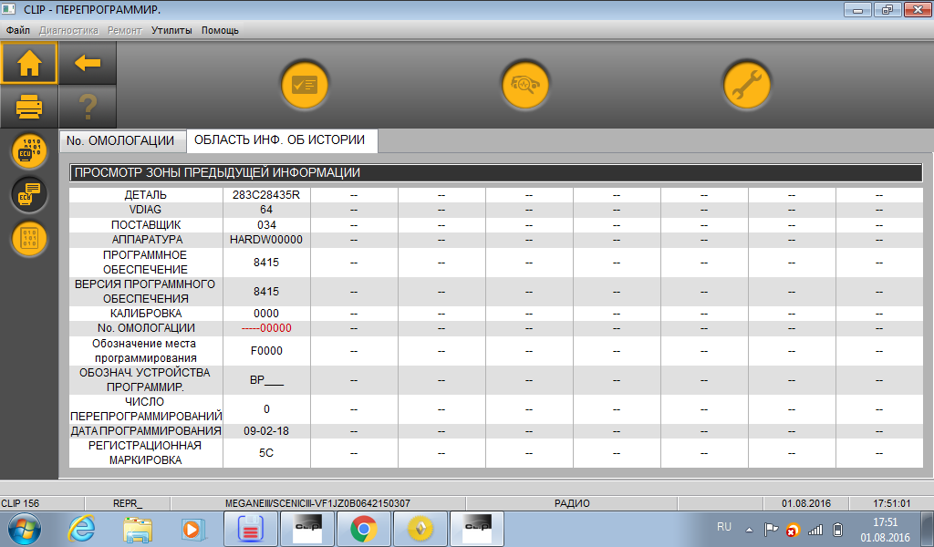

Аааааа, я его окирпичил.......
пропало зажигание на 12%/
Vin не обнаружен.
радио с донора. есть какие-то варианты? Или куку гриня?
репрог предлагает жахнуть его вином машины, но он другой.

старый vin нашел, куда его вставить?
А вообще похоже у меня кривой Clip :(

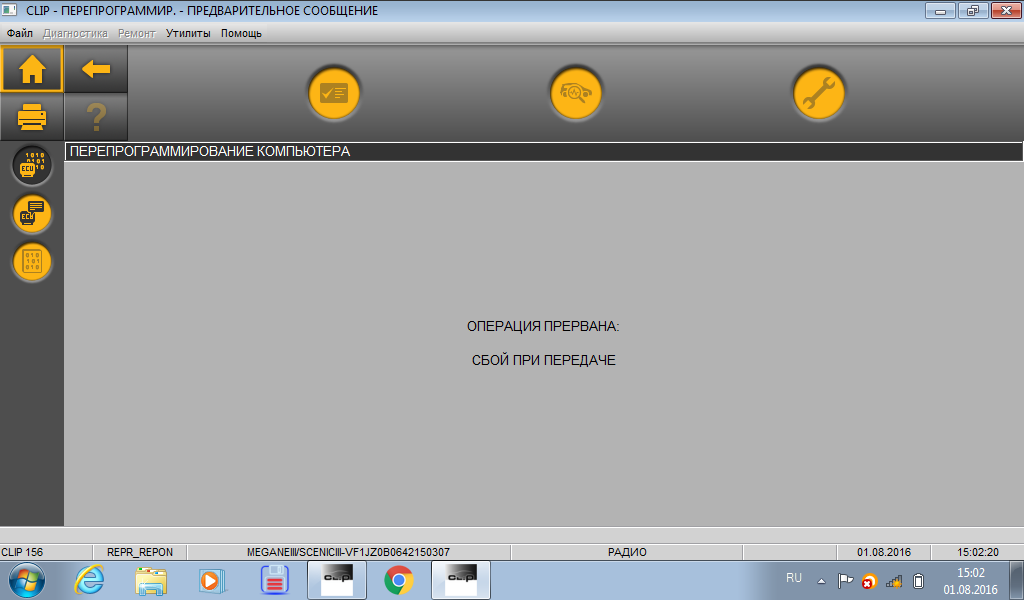

Обрыв связи с Clip на 13-15 % прошивки
