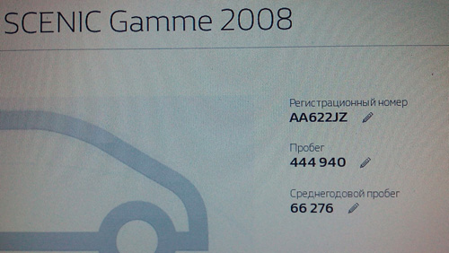

Дата выпуска    04 2009
12.06.2012  76171km
Вот какой пробег был у мегана в 2012 г. По 25000 км в год, вполне реально для Германии. Ну и по 14000 в год в РФ тоже реально.
