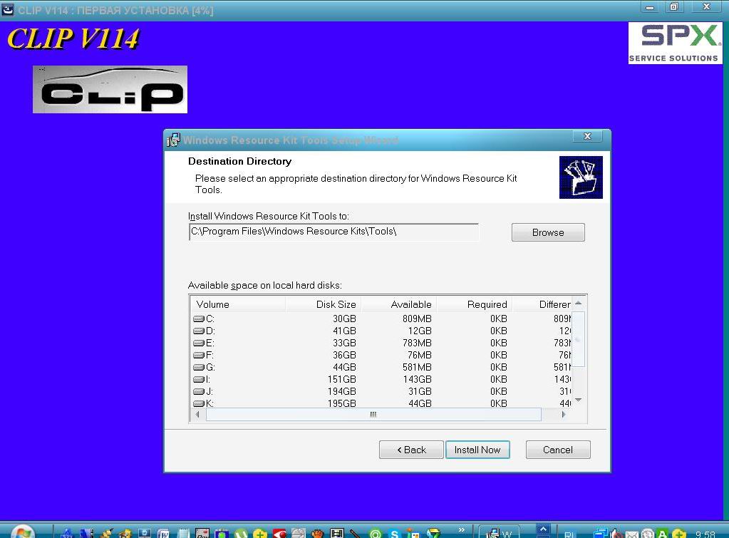

В 29.01.2017 at 15:16, quattro81 сказал:
можно ли клип поставить на какой либо другой диск кроме диска с?
Прежние версии давали возможность выбора места установки.
