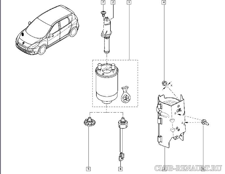

А так - топливный фильтр с подогревом и свечи накала на нормальной солярке позволяют запускаться в -17С легко и непринужденно.
