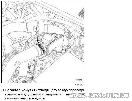

Я когда из сервиса домой поехал, на трассе под капотом что-то лопнуло и тяга пропала и звук двигателя стал сильнее.
Думаю, вот уроды, забыли хомут одеть обратно.
Я остановился, включил аварийку, открыл капот и убедился в своих предположениях.
Был не закреплен вот этот шланг.
Закрепил его и поехал дальше.
