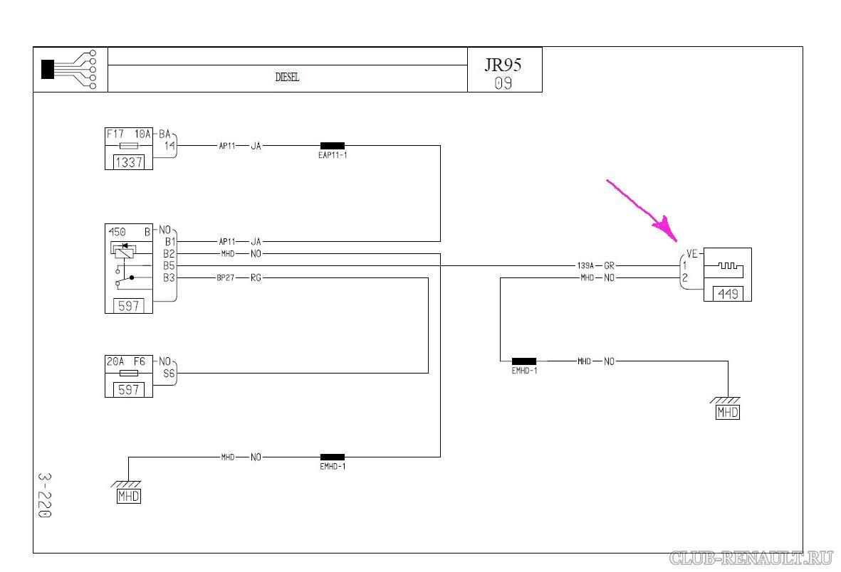

P/s и еще разберись с блоком управления реле. На свечах должно быть не более 5В а не как у тебя 8-9В.
Специально этот вопрос задал Жене(Arbuz) http://megane2.by/forum/thread7350-26.html
p/s все остальное промывка форсунок, замена всех фильтров,замена вкладышей(но по этому вопросу много споров) и чистку егр- я бы отнес к обязательным процедурам при покупке машины из Европы Изменено пользователем serg8001

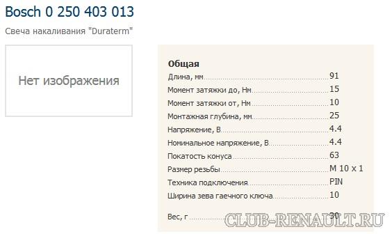

Заводиться с первого (тьфу,тьфу,тьфу) раза торохтит 3-7 секунд и выравнивает обороты. Свечи поменчл 24.01.2014 на новые BOSH № 0 250 202 022-4FS. Вопрос почему раньше при нажатии кнопки старт спиралька загоралась и спустя 3-5секунд двигатель заводился, а сейчас нет?
А Вы уверенны что свечи правильные поставили? У меня такие на Клио 3 стоят. Так они на 11 вольт. А то тут пару страниц назад капья ломали про свечи.
Изменено пользователем humax

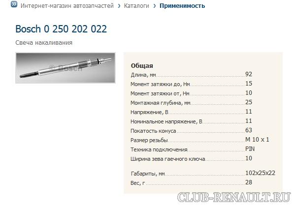

Нам больше такие подойдут. Если про BOSCH говорить.
humax я так понял что у него Лагуна-3. Те свечи что Alean написал они ему на лагуну-3 не подойдут. Они длинные.
А что же без пояснений в тему про Сценик пишет. Ну простите в профиль не глянул. Изменено пользователем humax
Я так понимаю что 780. Потому что на MR9- 7В свечи

Как включить подогрев фильтра?
подать +12 на его разъем :)
