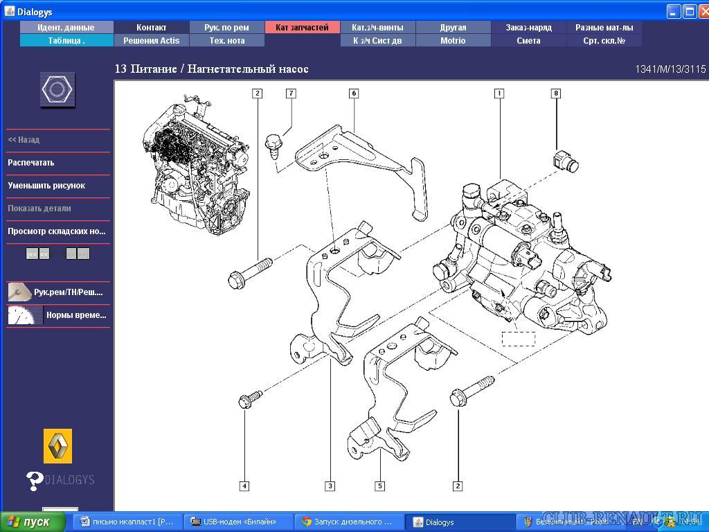

Форсунки конечно промой. Только не перепутай обратку(зеленая вертикальная -подача; обратка-дальняя вертикальная помоему красная еще там стоит датчик температуры топлива). Мое мнение дело точно не в форсах. Теплый заводится нормально. Были бы закоксованные форсы было бы тоже самое и на "горячий мотор".
В смысле не перепутай? Там по технике выполнения процедуры промывки, отсоединяются магистрали обратки и подачи, на их места насаживаются 2 коротких шланга и опускаются в емкость с промывочной жидкостью (оба). И на этой смеси двигатель работает пока не выработает. Времени примерно на 1 час.
То, что я описал выглядит вот так:
Лови:
На насосе 3 вывода если что....
Лови:
А третий вывод где?

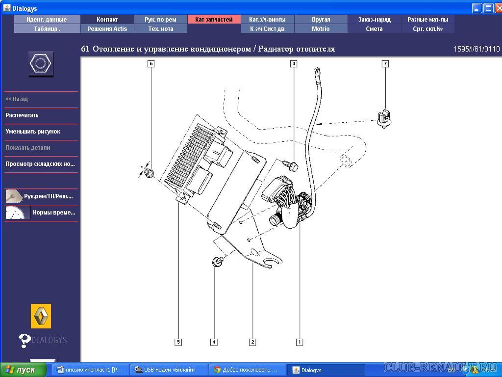

Кстати, чтобы снять этот блок (на схемах) надо снять передний бампер :)
Лови тот что горизонтальный.А тебе шланги цеплять строго к вертикальным. Я это тебе пишу для того что бы ты не задал вопрос: "А почему у меня банку Винса схавало за 5 мин?"
Мне диагност показал 2 шланга, оба находятся слева (если стоять лицом к машине). на одном скоба зеленая, на другом красная. Один шланг (прозрачный ближе к бамперу) это подача- выходит из ТФ, второй (запаяная металлическая трубка дальше к лобовому стеклу) это обратка - уходит назад в кузов. Вот эти 2 шланга отсоединяются и к разъемам подцепляются уже свои шланги и опускаются в промывочную жижку.
В общем сегодня промыл топ. сист. Нужно два шланга по одному метру диаметр-8 мм.; два пластиковых прозрачных топливных фильтра "ПОПЛОВКИ"; две пластиковые 1,5 л. пласт. бутылки. Промывка-1литр (я использовал GUNK). Разрезаем оба шланга пополам и врезаем фильтра т.е. получается два шланга с фильтрами посередине. Снимаем обратку с ТНВД (там защелка) натягиваем один конец шланга до упора на трубку "штуцер пластиковый" , а другой опускаем в бутылку и заводим , а когда бутылка наполнится - глушим (эта соляра понадобится для промывки топливной системы после промывочной жидкости- отставляем в сторону). Снимаем подачу с ТНВД (там защелка и уже металлическая трубка) и натягиваемвторой шланг( соблюдайте направление фильтра-там стрелка на корпусе) . Во вторую бутылку наливаем жидкость и опускаем оба свободных конца до дна бутылки.Заводим движок и потдаем газку чтобы не завоздушило (у меня завоздушило и пришлось в шланг подачи в свободный конец залить жидкость до верх , а потом быстро опустить опять в бутылку и снова заводить). Оставляем работать на холостых оборотах 15-20 мин. Глушим и ждем -30-минут , а если время позволяет можно оставить и на сутки чтобы все отъело. Опять заводим и вырабатываем всю жидкость , но не до конца , глушим. Вынимаем заборную трубку из бутылки и опускаем ее в бутылку с солярой и заводим т.е. прогоняем чистую соляру через ТНВД (чтобы промыть ТНВД). Отсоединяем оба шланга от ТНВД и подъсоединяем топливные трубки на свои места , прокачиваем грушей и заводим двигатель. Ну вот как-то так.
