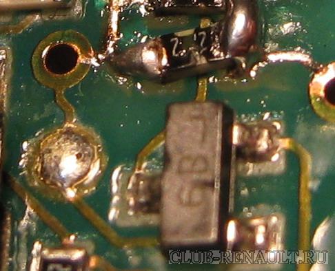

Попробую скинуть схему:
Кто может объяснить: зачем параллельно включены резисторы 22К и 2,2К?
чтобы получить сопротивление 2 кОм Изменено пользователем MixFix
А для чего таким извращенным способом?????? В чем подвох?
Почему они немного отличаются внешне по типу?
У меня на 22к при пропайке показала лопину на корпусе. Вот не пойму - это результат работы схемы или нестойкость к пайке?...
Что помешало разработчикам влепить резистор 2к большей мощности вместо двух писюлек разного номинала?
Тупо не было под руками, я так сам всегда делаю, главное результат а не красота на плате. И номиналы по ватам разные, тупо одинаковых не нашли.
а параллельно не из за повышения мощьности, а из за формулы 1/R=1/R1+1/R2
и что такое лопина Изменено пользователем MixFix
и что такое лопина
Не было под руками номинала 2к???
И поэтому они попросили разработчика спроектировать площадки под два резистора? :) :)
Тут родилась версия, что второй резистор является аналогом подстроечного: либо один резистор ставится 2.2к, либо добавляется второй (итого: 2.0к) в зависимости от наиболее устойчивой работы схемы. :hmmm:
Резисторы снял, площадки сильнее зачистил, залудил. Посадил на место, капнув побольше олова. Контрольный снимок показал бяку:
По вашему расказу понял что это прошлые ремонтники понапаяли, а так может быть.

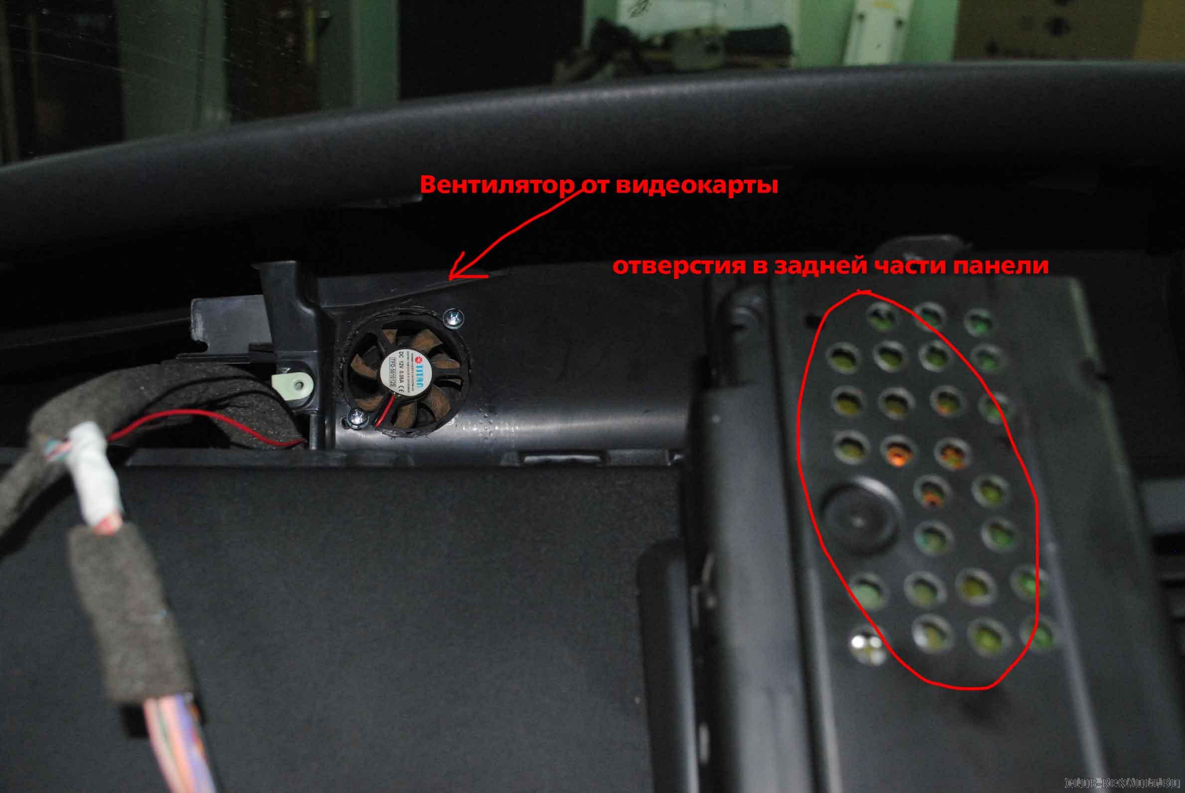

Вот и у меня задурила панель.
Свистит и горит в пол накала. Иногда сбрасывает показатели.
Пропайка не помогла. Какие будут соображения.
Завтра поеду за элементами.
Нашел неисправность. Непропай в задающем тракте ШИМ, где два кондера и транзистор в паралели. Пропаял - заработала. Детали не пригодились.
Далее при снятии панели, она каждый раз была очень гарячая. От сюда все ее беды.
Сделал вот такую доработку.
А проблемм с пылью теперь не будет?
Лучше с пылью чем с панелью, да и после лета я его планирую отключать. Провода вывел к предохранителям и запитался от пред. магнитолы.
молодец!!!кулибин!!! :good:
А проблемм с пылью
так ей там неоткуда взяться,под снятой торпедой все чисто.
:punish:
В лучшем случаи такая доработка чутка продлит жизнь панели и то не факт.
