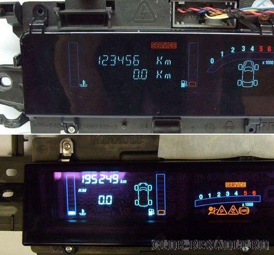

В Минске ремонт панели (щитка) приборов Renault Scenic II; Espace IV, корректировка пробега после сброса, изменение языка панели из доступных, год гарантии. Тел. +375-25-750-92-15 Skype:dasassas_electron
Разрешите представить Вам нового партнера нашего Клуба - мастерская по ремонту автоэлектроники "panelek.net"!
Мы предлагаем Вам:
- Отремонтировать неисправную приборную панель
- Изменить внешний вид шитка приборов вашего автомобиля
- Перевести американские авто на европейскую систему измерения (мили в км, фаренгейты в цельсии и галоны в литры)
- Восстановить погаснувшие пикселы
- Изменить цвет подсветки приборного щитка или пересветить весь салон автомобиля
- Создать свою, индивидуальную приборную панель
- Добавить дополнительные приборы
Членам Клуба Рено мастерская по ремонту автоэлектроники "panelek.net" интересна, прежде всего, проверенным временем качественным ремонтом панели приборов для Renault Scenic II и Espace!
Всем деражателям карт Клуба предоставляется скидка 10% на все услуги! Жители Москвы должны будут предъявить карту при обращении в мастерскую, жители же других городов для получения клубной скидки должны переслать на электронную почту работнику мастерской скан своей карты.
Внимание! Для жителей России мастерская по ремонту автоэлектроники "panelek.net" предоставляет услугу ремонта панелей в Москве (пересылка за Вас счет). Просто закажите куьерскую доставку на наш адрес: Москва, 2-й Иртышский проезд 9А.(предварительно созвонившись).
Наш адрес: Москва, 2-й Иртышский проезд 9А
http://www.panelek.net/
