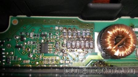

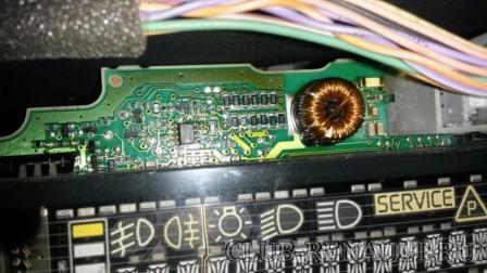

Привет всем, починили мне панельку в Новосибирске
ниже до ремонта
после
пока полет нормальный, во время глюков конечно накинулась тыща - две пробега, но не критично.
ниже до ремонта
после
чета как-то не аккуратно народ в Новосибирске паяет
А что смущает на фото после ремонта?
