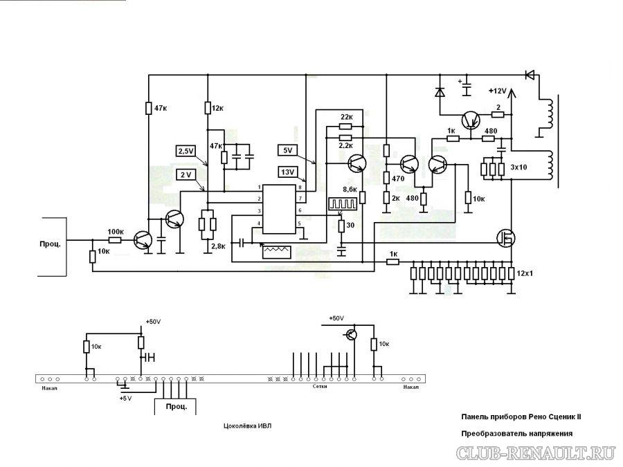

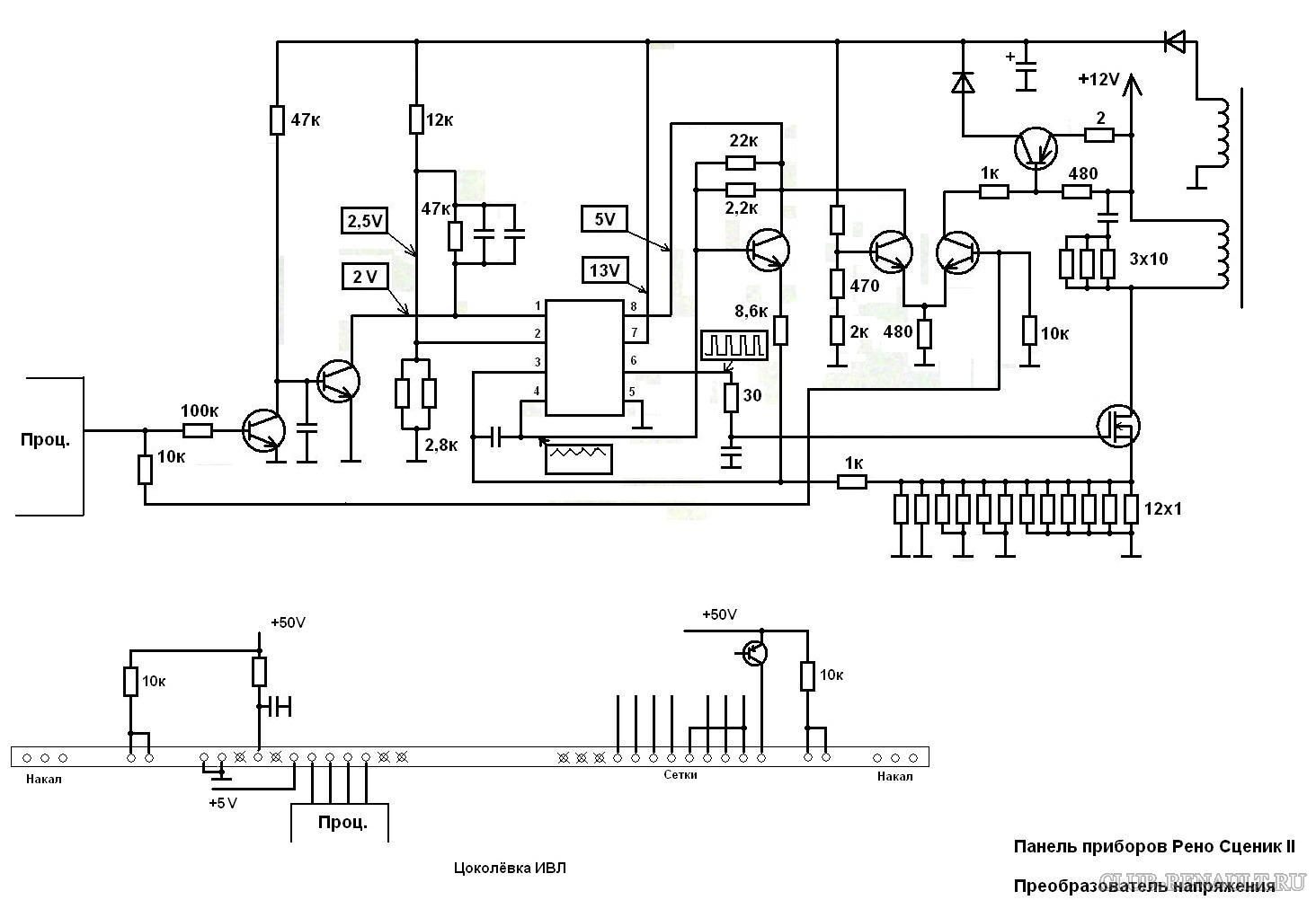

Ну что ж, я думаю ЭТО пригодится тем, кто понимает, что это :tease: Неделю рисовал, пользуйтесь, люди.
А на втором индикаторе какие дорожки и ноги смотреть при мигающих часах и магнитоле не подскажите?
Есть ошибочки. Вот здесь http://www.renault-club.ru/showthread.php?...ed=1#post263514 более полная схема с расположением элементов.

Попробую скинуть схему:
