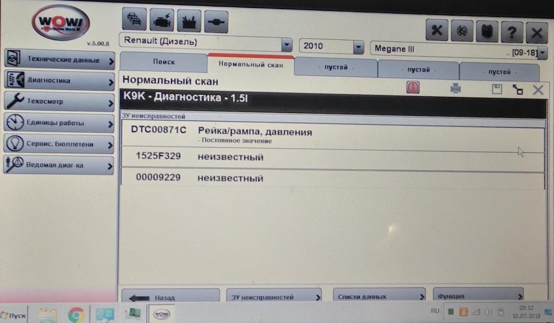

Машина не заводится, никаких предпосылок не наблюдалось.1.5dci, 832 двигатель, ошибки по CLIP выдает DTC00871C и DTC1525F3. Подскажите, в какую сторону рыть. Не буду терять чужого времени, про топливо и топливный фильтр писать не надо, уже проверено.
Если есть Клип, то что стоит оценить давление на прокрутке? Именно о давлении говорит 0087.
Как с ним?
Нет давления в рампе. Я бы с регулятора давления на тнвд начал. При условии что в системе нет воздуха. Попробуй с эфира завести

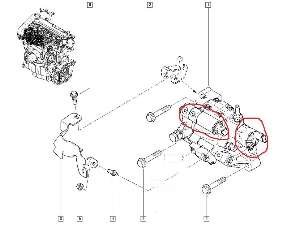

Сегодня отдали машину, заменили два клапана на ТНВД, меняли с донора K9K732 (у меня K9K832, топливная одинаковая, машина у друга под продажу, поэтому есть не много времени).Вопрос: возможно ли такое (что оба клапана вышли из строя)? Судя по интернету покупка таких клапанов не возможна, только с ТНВД в сборе?

Пробита обмотка обоих электромагнитных клапанов на ТНВД, причина лично мне не очень понятна, возможно, что хватанул "хорошего" топлива, но как это связано, тут моих знаний дизельного двигателя не хватает, увы.Может спецы и объяснят, как и почему сразу два клапана выходят из строя, может просто совпадение.

В основном выходит один клапан ,который поменьше и потолшеи все они продаются по отдельности
