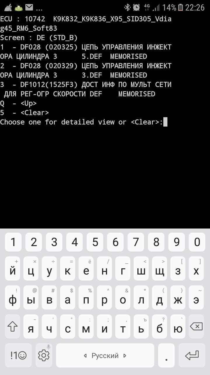

Народ проблема такая ,загорелась данная ошибка им перестала всё заводиться,дизель 1.5
Всем привет ... сегодня что то сам по себе га светофоре заглох  сценик , с 836 движком .. минут 5 не заводился  потом завелся .... га приборке ошибок не было .... что такое  может быть и куда копнуть

Времени нет пока разбираться , поэтому пока инфу собираю .... вчера что то у супруги авто  захандрило , говорит все пищало красным горело  и вылезла такач ошибка ...... это к чему с чего начать ?
Начать с того, что рекомендует машина: с диагностики
если elm покажет ошибку p020x, то сначала АЗС сменить

выкатай до остатка, сотри ошибку (хотя она уже и так  неактивна) и залейся под завязку на газпроме или танекой на татнефти. с высокой вероятностью, проблема уйдет.
но учти, что эти ошибки свидетельствуют о не очень хорошем состоянии третьей форсунки, и в перспективе будь готов к ее замене. я например проездил три года :)

выкатай до остатка и залейся под завязку на газпроме. с высокой вероятностью, проблема уйдет.
Наверное это так , удивило что масса сажи всего 11 хотя она с ошибками км 30 проехала ........   коррекция да в 3  1.2 в двух каких то близко к единичке и в каком то 0.89

Как качество топлива может быть связано с ошибками в цепи управления форсункой?
И почему тогда только на 3 цилиндре? Топливо действует избирательно?
53 минуты назад, Бульба сказал:
Я написал, почему. Параметры форсунки находятся на пределе . У меня три года ошибка вылезала только на солярке от Лукойл или финский Тебойл. Причем если сначала через 1000+ км, то со временем этот срок сократился до 200 км. Это не значит, что солярка плохая. Она чем-то отличается, чем, я не знаю, да и никто не знает. Я просто не заправлялся на Лукойле, и все ))
3 часа назад, ag94 сказал:
Ну можно предположить, что на не очень качественном топливе больше вибрация, из-за чего нарушения контакта в цепи форсунки происходят чаще. Но в любом случае - проблема не в топливе. И менять в этом случае заправку, тоже самое, что выбирать дороги получше  из-за убитой шаровой

41 минуту назад, rusak32 сказал:
антиполюшен это не обязательно сажевый!
Точно, приведенные выше ошибки как раз зажигают Anti-pollution check
50 минут назад, rusak32 сказал:
Вот ты поплыл! Включаем диагностику, потом мозг, можно и наоборот. Делаем выводы. Чиним.
P.S. Кстати людей пытающихся сохранить сажевый, я зову староверами извращенцами.
P.S.P.S.антиполюшен это не обязательно сажевый!
Причем тут поплыл ...........   это ты ж переводил "провнрьте антизагрязнение "  это про сажевый или нет ...
Если вырезать то чью прошивку посоветуешь ?
