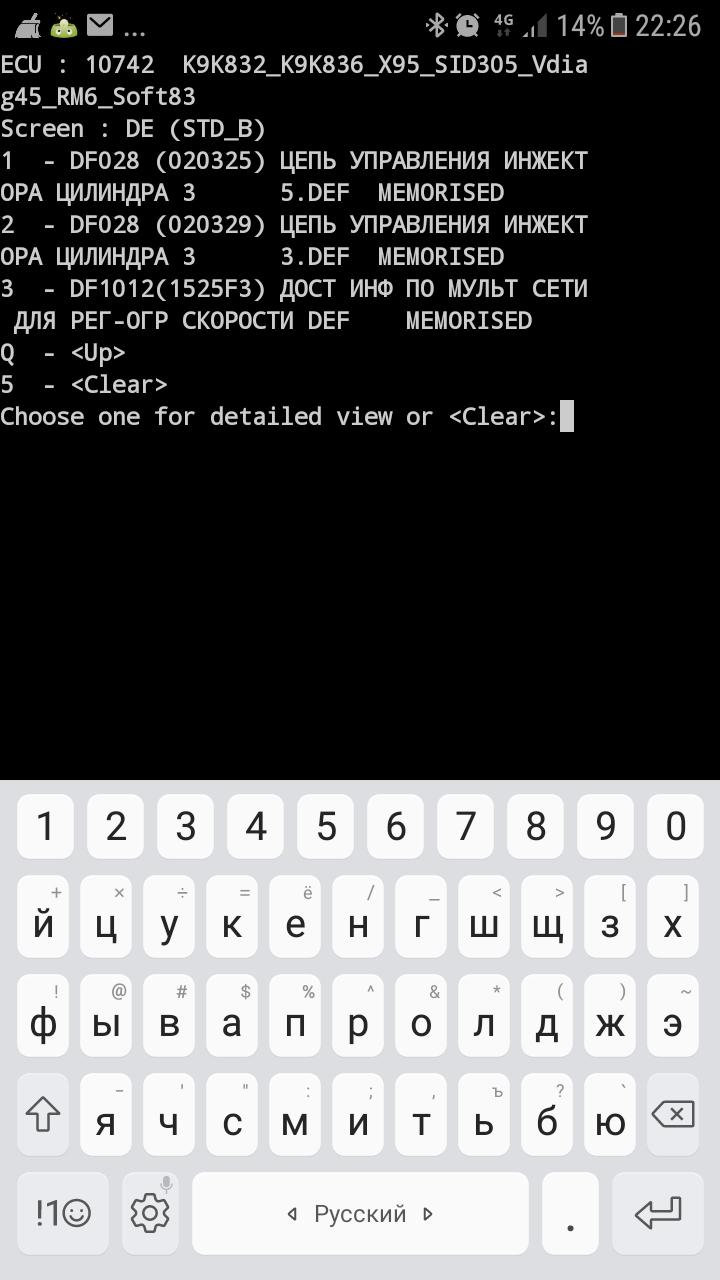

Читай кто ж против  вон они выше на скрине

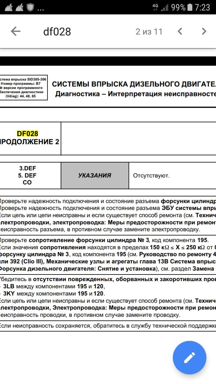

ну так в чём проблема,3 я форсунка,и что елм ты решил что царь и бог? а где интерпритация ошибки?

 Я б для начала местами поменял с каким-нибудь цилиндром, но если денег много, то можно и сразу форсунку купить. Если дело в проводке окажется, то про запас будет...
Проводка не при делах, ездить можно годами. Богатые люди сразу покупают форсунки ))

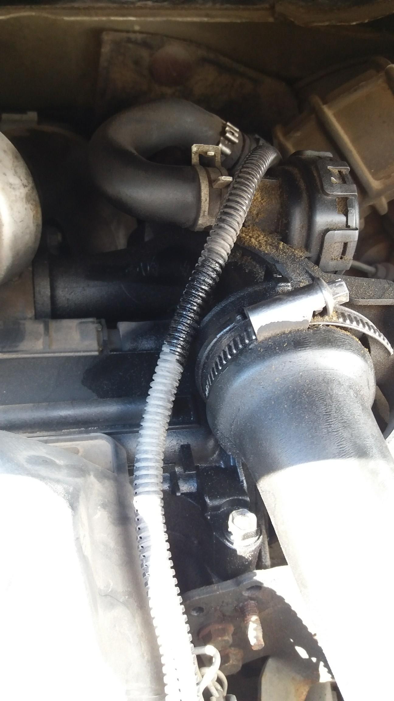

Помогите, кто знает. Что делать и что проверять?
Renault Scenic 1.5 dci 86 л.с. Delphi
Недавно не с того ни с сего, не заводилась. Стартер крутил, но не схватывала. Потом с толкача завелась, и заводилась после нормально. Но потом через несколько дней было что несколько раз покрутил, покрутил и потом завелась.
Сейчас опять не заводится. С толкоча только, хотя стартер крутит исправно.
Изменений в работе не наблюдается, расход заводской, работает вроде как всегда. Только заметил, что масло немного ушло, подтеки есть сверху на двиг. на фото видно, не знаю связано или нет.
Нахожусь не дома с машиной, возможности отвезти оффициалам нет, только разобраться самому и в гараже попробовать починить.
Подкажите, кто что может?
То что на заслонке масляный туман сел, это у всех. Рой причину в другом. Почитай ошибки, хотя бы пиреном.

Форсунки проверить на слив
2 часа назад, askolklgd сказал:
Типичное проявление недостатка давления в рампе. 99% - форсунка/форсунки
