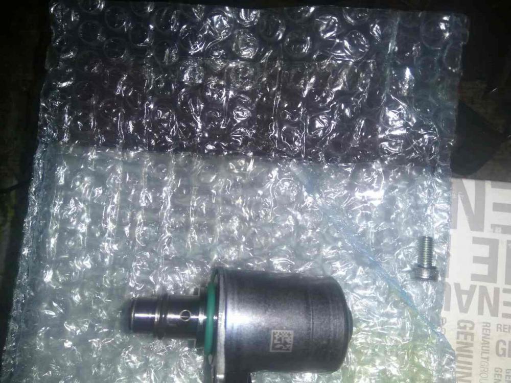

Умники сразу говорят регулятор давления. Но почему то он отдельно не продается, а только вместе с тнвд, хотя крепится на двух винтах
Евгений (Arbuzz), говорит что продаются регуляторы, у него есть в наличии. По цене не уточнял, т.к. у меня 836.
Таки не понятно. На нем нет обозначений. Оригинальный только с тнвд. На картинке похож на delfi на ebay можно взять. Может он даже и по размерам подойдет. Но в нем же должны быть какие то характеристики заложены. Очень сомневаюсь
57 минут назад, philsner сказал:
Оригинал в двухсекциоонном пакете: в одной секции регулятор в другой болты. На фото в принципе видно.
P.S. Попробуй на ebay от дэлфи взять. Во интересно будет глянуть как ты его в континенталь засунешь и поедешь. Прикол!
я конечно не спец, но судя по звуку отсутствует закономерная последовательность провалов в оборотах, и больше похоже на подключение мощного потребителя, возможно, практически моментального его отключения. например ТЭНов, то что все появляется при  минусе тоже наводит на ТЭНы
21 час назад, rusak32 сказал:
цена вопроса около 7000 руб. в автодоке пожалуйста, в наличии
В 24.12.2016 at 09:16, serg8001 сказал:
В 23.12.2016 at 11:18, rusak32 сказал:
На моем в верхней части есть разъем. На этом фото я его не вижу.
37 минут назад, philsner сказал:
и у этого есть разъем, просто фото не полное
