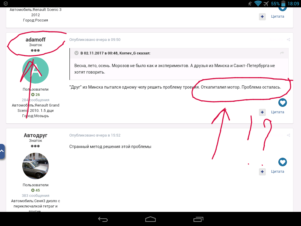

9 часов назад, Kornev_G сказал:
Весна, лето, осень. Морозов не было как и экспериментов. А друзья из Минска и Санкт-Петербурга не хотят говорить.
"Друг" из Минска пытался одному челу решить проблему троения. Откапиталил мотор. Проблема осталась.
Странный метод решения этой проблемы
11 часов назад, adamoff сказал:
А можно поинтересоваться, в чем заключалась капиталка? Или это просто поклеп?
На сколько мне известно, в Минске не было еще ни одной капиталки 636 мотора, да и проблема троения решается по другому
ребята с других форумов все сводят к датчику температуры топлива.(вроде как в них все самое вкусное происходит). никто не пробовал с ними развлекаться? и еще еб********я  система ( старт+стоп). хотя.........
похожая проблема на пежо 406. 2,0 . 2003г. решилась за 20 мин. и 10 у.е. заменой одного датчика. а здесь какой то писец. кто то знает и гордо молчит, а остальные ............ ждут халявы.
Это скрин из переписки. Мне так сказали. Клепать я не хочу на него. Он мне в другом помог. Мне через 3го лица говорили, что кто то решил проблему путем замены какого то датчика. Но меняли все наугад. Надо разузнать.
3 часа назад, adamoff сказал:
Скриншоты не отображаются.
Просто не надо приводить домыслы какого то там человека за истину. Ты написал - что в Минске откапиталили мотор. Значит уверен в правдивости этой информации.
А если я напишу, что твоя жена спит с соседом? Что, и этому верить?
Как то некрасиво получается распространять ничем не подкрепленные слухи, выдавая их за правду
12 минут назад, Shmel-jr сказал:
Не знал, что так все обернется. Я ж не утверждаю, что он олохо делает. Наоборот другим советую.Тем более имени не указывал.
2 минуты назад, adamoff сказал:
Не знал, что так все обернется. Я ж не утверждаю, что он поткапиталилиТем более имени не указывал.
Как это не указывал, что плохо сделал? Написано было откапиталил мотор и проблема осталась.
И уже пост подправил.
Все прекрасно поняли о ком идет речь.
