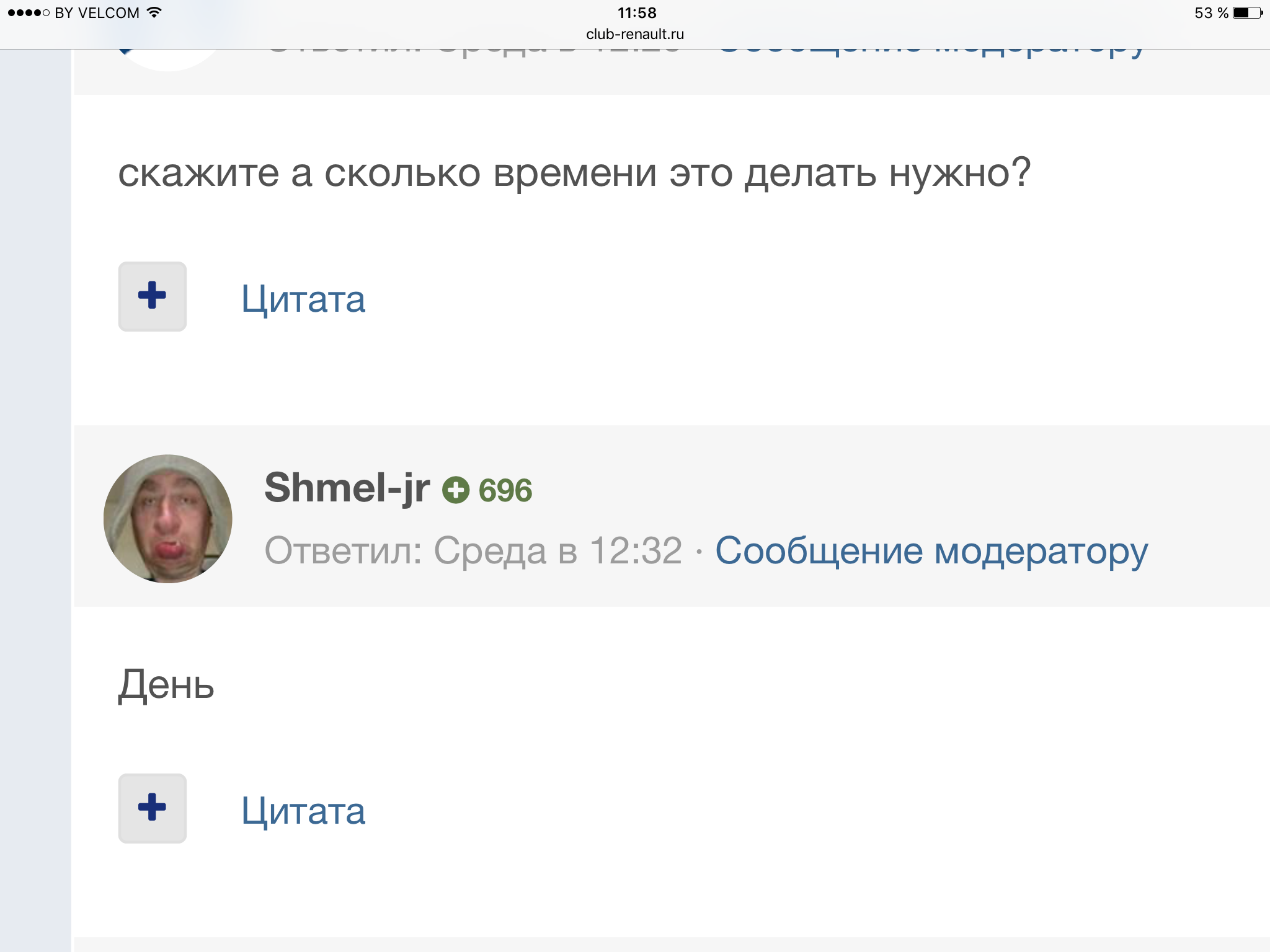

Ковыряют день или два для того чтобы понаблюдать за графиками и показателями, помогает ли колдовство??? А вдруг то что нашаманили не помогло ,такое чувство что ставят доп сопротивление в дополнение к датчику температуры чтобы обмануть мозги по температуре топлива только и всего, а вот какое оно нужно???? У каждого может своё , вот поэтому и шаманится два дня чтобы выявить результат работы...  а Как там дальше машина себя поведёт статистики пока нету.... а решение принимай хозяин на свой страх и риск.  А мастеру? Так хоть трава не расти вы же к нему потом ещё приедете
