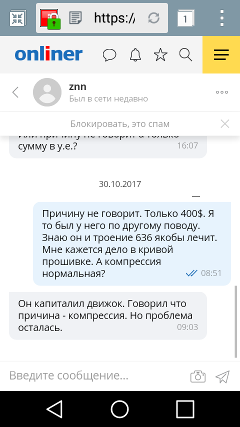

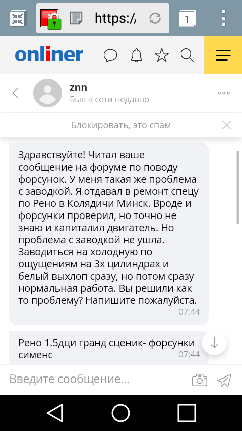

Нате вам и сюда скриншоты. А то вы что то замолчали как увидели. Скрины я разместил в ветке про тормоза. Я не минский, поэтому не уверен был про Колядичи.
1 час назад, adamoff сказал:
И никакой конкретики. Кто, чего? Где то в Колядичах. Можно спросить телефон мастера который обещал и сделал, что после капиталки троение уйдет?
Надо знать героев в лицо
А еще лучше телефон этого мастера и телефон чела, которому капиталили. Я бы позвонил и узнал из первых уст.
Знаю очень хорошего мастера по Рено в Колядичах, который ну никак не мог заниматься подобным бредом. А судя по написанному - люди могут подумать на него. Поэтому ситуацию надо прояснить
