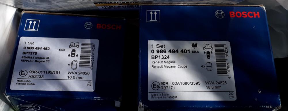

Andrey 67 Опубликовано 12 Ноября 2017 Опубликовано 12 Ноября 2017 Ранее ставил оригинальные тормозные колодки, но последние периодически скрепят, а сейчас в сырую погоду так вообще как на уазике. Цитата Поделиться этим сообщением Ссылка на сообщение Ссылка на комментарий Поделиться на других сайтах Прочее
Санчеус Опубликовано 12 Ноября 2017 Опубликовано 12 Ноября 2017 (изменено) Я себе подбирал на "АВТОДОКЕ", там(как наверное и в любом интернет магазине) есть опция -подбор по VIN. После сравнил полученные кат. номера по другим интернет магазинам. Заказал, поставил, катаюсь. Пока нареканий на "REMSA" нет вообще, отличные тормоза, скрипов и писков ни на сухую, ни в дождливую погоду нет. На сколько их хватит пока сказать не могу... Изменено 12 Ноября 2017 пользователем Санчеус Цитата Поделиться этим сообщением Ссылка на сообщение Ссылка на комментарий Поделиться на других сайтах Прочее
Kazzzak Опубликовано 12 Ноября 2017 Опубликовано 12 Ноября 2017 Да-да,remsa нормальные колодки:не скрипят. Цитата Поделиться этим сообщением Ссылка на сообщение Ссылка на комментарий Поделиться на других сайтах Прочее
adamoff Опубликовано 13 Ноября 2017 Опубликовано 13 Ноября 2017 Поставил диски TRW и колодки Patron. Может и неправильное сочетание, но Патрон в 2 раща дешевле. И он не скрипит, как многие бренды и оригиналы. Цитата Поделиться этим сообщением Ссылка на сообщение Ссылка на комментарий Поделиться на других сайтах Прочее
nvf Опубликовано 13 Ноября 2017 Опубликовано 13 Ноября 2017 (изменено) купил (лежат в гараже): зад. диски оригинал. - 43 20 075 56R, колодки - REMSA 1387.00 нужно проинсталлировать - не хватает головки на 36 . Изменено 13 Ноября 2017 пользователем nvf Цитата Поделиться этим сообщением Ссылка на сообщение Ссылка на комментарий Поделиться на других сайтах Прочее
