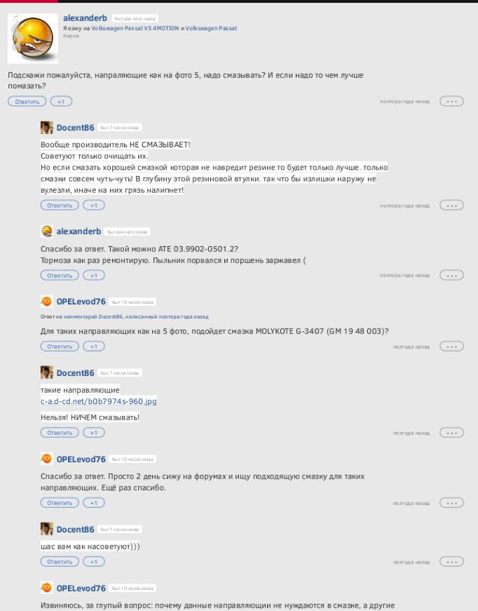

andy197676 Опубликовано 15 Сентября 2015 Опубликовано 15 Сентября 2015 Советую почитать - https://www.drive2.ru/l/3942961/Цены правда на эти смазки, мягко говоря.......Путеводитель по тормозам - https://www.drive2.ru/b/1727673/Все это мне известно. На Доцента я подписан. У меня суппорт типа ATE был ещё на Audi лохматого года, потом на Форде. Никогда не смазывал. Еще эти суппорта в разных вариантах ставились на множество машин. Так везде производитель запрещал смазывать эти направляющие. Чистить, протирать, при наличии выработки или ржавчины менять. Цитата Поделиться этим сообщением Ссылка на сообщение Ссылка на комментарий Поделиться на других сайтах Прочее
Андрейка26 Опубликовано 15 Сентября 2015 Опубликовано 15 Сентября 2015 Так везде производитель запрещал смазывать эти направляющие. Чистить, протирать, при наличии выработки или ржавчины менять.Странно всё это. Смазка там явно лишней не будет, хотя бы на случай попадания влаги. Цитата Поделиться этим сообщением Ссылка на сообщение Ссылка на комментарий Поделиться на других сайтах Прочее
andy197676 Опубликовано 15 Сентября 2015 Опубликовано 15 Сентября 2015 Странно всё это. Смазка там явно лишней не будет, хотя бы на случай попадания влаги.Ну вот здесь в комментариях сам Доцент и пишет, что конкретно эти направляющие смазывать нельзя -https://www.drive2.ru/l/3942055/ Цитата Поделиться этим сообщением Ссылка на сообщение Ссылка на комментарий Поделиться на других сайтах Прочее
pappi Опубликовано 15 Сентября 2015 Опубликовано 15 Сентября 2015 Ни слова он не пишет про недопустимость смазки каких либо направляющих. Все только о том, что трудно найти смазку, которая реально не вредит.Вообще, хоть сам никогда не сталкивался, но идея с капролоновой/не знаю какой втулкой - очень интересно. Смазки направляющих всегда были в моей практике в маленьких пакетиках и за немалые деньги, то есть вопрос не так уж прост. Цитата Поделиться этим сообщением Ссылка на сообщение Ссылка на комментарий Поделиться на других сайтах Прочее
andy197676 Опубликовано 16 Сентября 2015 Опубликовано 16 Сентября 2015 Ни слова он не пишет про недопустимость смазки каких либо направляющих. Все только о том, что трудно найти смазку, которая реально не вредит. Чтобы не быть голословным: Цитата Поделиться этим сообщением Ссылка на сообщение Ссылка на комментарий Поделиться на других сайтах Прочее
pappi Опубликовано 16 Сентября 2015 Опубликовано 16 Сентября 2015 Да, прозевал этот кусочек. Там сильно хитрые направляющие, судя по фото по всей длине во втулке своей. Там и некуда смазывать то. Судя по замечанию доцента, их нельзя смазывать, потому что "набьется песок сразу". Открытая конструкция? Смазывается, само собой, всегда то, что скрыто пыльником/сальником. Цитата Поделиться этим сообщением Ссылка на сообщение Ссылка на комментарий Поделиться на других сайтах Прочее

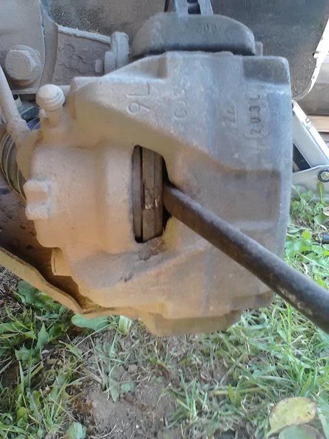

shagyysting Опубликовано 16 Сентября 2015 Опубликовано 16 Сентября 2015 поменял колодки задние без клипа сначала пытался разводить дав питание но чет как то только жужали не разводившись потом аккуратно развел инструментомваще пошло без усилий сложного ничего нет Цитата Поделиться этим сообщением Ссылка на сообщение Ссылка на комментарий Поделиться на других сайтах Прочее
andy197676 Опубликовано 16 Сентября 2015 Опубликовано 16 Сентября 2015 Да, прозевал этот кусочек. Там сильно хитрые направляющие, судя по фото по всей длине во втулке своей. Там и некуда смазывать то. Судя по замечанию доцента, их нельзя смазывать, потому что "набьется песок сразу". Открытая конструкция? Смазывается, само собой, всегда то, что скрыто пыльником/сальником.Так это и есть наши направляющие! Сейчас ещё раз перечитал заводскую инструкцию по замене колодок. Сначала предписывается:Потом:Про смазку ни слова. Цитата Поделиться этим сообщением Ссылка на сообщение Ссылка на комментарий Поделиться на других сайтах Прочее
andy197676 Опубликовано 16 Сентября 2015 Опубликовано 16 Сентября 2015 поменял колодки задние без клипа сначала пытался разводить дав питание но чет как то только жужали не разводившись потом аккуратно развел инструментомваще пошло без усилий сложного ничего нет Так они и не должны сами разводится. Электромотр осуществляет чисто механический подпор поршня и только при включении ручника. Но тормозную жидкость никто не отменял. Она подпирает поршень всегда. Путём включения через Клип режима техобслуживания или подачи тока напрямую электромотр убирает подпор и максимально отрабатывает от поршня. Дальше остаётся только преодолеть сопротивление тормозухи при утапливании поршня. Если электромотор ручника не перевести в режим техобслуживания, то поршень фиг утопишь. Себе недавно менял тоже всё гладко прошло. Цитата Поделиться этим сообщением Ссылка на сообщение Ссылка на комментарий Поделиться на других сайтах Прочее
pappi Опубликовано 16 Сентября 2015 Опубликовано 16 Сентября 2015 К себе пока не лазил, да и не собираюсь еще долго. Поэтому не уверен. Но там АТЕ представлен такой, а у нас Лукас или ТРВ, нет? Галочка в памяти поставлена. Цитата Поделиться этим сообщением Ссылка на сообщение Ссылка на комментарий Поделиться на других сайтах Прочее
andy197676 Опубликовано 16 Сентября 2015 Опубликовано 16 Сентября 2015 К себе пока не лазил, да и не собираюсь еще долго. Поэтому не уверен. Но там АТЕ представлен такой, а у нас Лукас или ТРВ, нет? Галочка в памяти поставлена.У меня точно ATE и на втором Сценике был ATE. Вот фото суппорта третьего Сценика из темы по замене колодок. На нем написано ATE. Второе фото - суппорт второго Сценика, тоже ATE.е Цитата Поделиться этим сообщением Ссылка на сообщение Ссылка на комментарий Поделиться на других сайтах Прочее

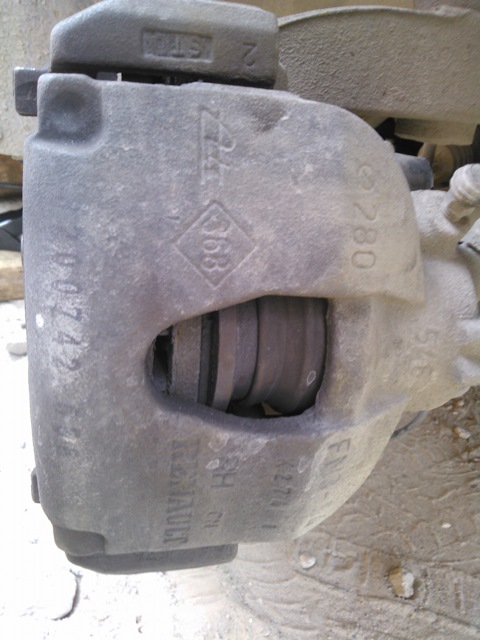

pappi Опубликовано 16 Сентября 2015 Опубликовано 16 Сентября 2015 (изменено) Проверю все, само собой, интересно же.И кстати! Раз уж про АТЕ мы заговорили, и вообще тормоза - у АТЕ есть серия колодок, ну типа керамика, очень хвалят. То же доцент тоже. Есть ли на наши? Эта тема меня и раньше привлекала, диски просто черные от пыли колодок, да и скрипчик местами есть, хотя при закрытом окне не слышно.Сам себе и отвечаю - на третьи Сени у АТЕ ничего не значится, только на вторые. Увы... Изменено 16 Сентября 2015 пользователем pappi Цитата Поделиться этим сообщением Ссылка на сообщение Ссылка на комментарий Поделиться на других сайтах Прочее
