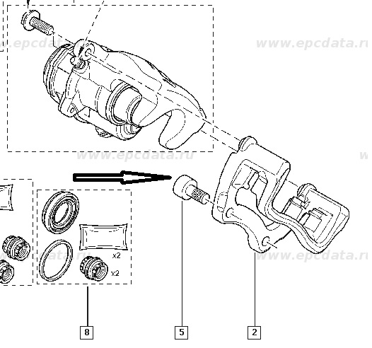

Подскажите размер биты Torx для болта, который держит скобу заднего тормоза. Электроручник. Позиция 5.

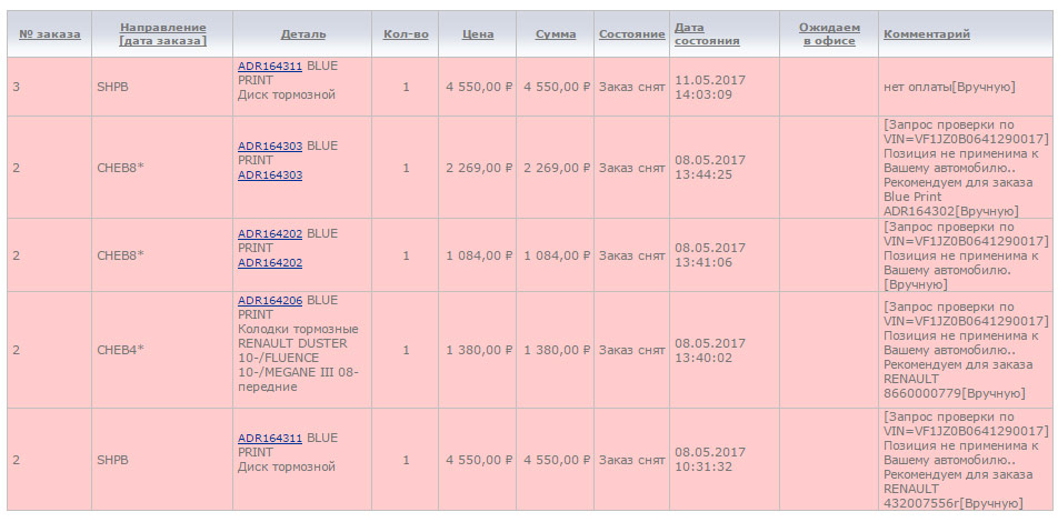

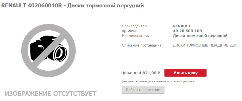

Так и не получается заказать тормозные диски. Автодок снова тупит. Выбрал передние оригинал 402060010R. В описании на сайте написано, что комплект из 2-х дисков, а менеджер говорит типа цена за один. Плюнул и бросил трубку. Кто может посоветовать нормальные торм. диски (аналоги) на зад и перед по более менее адекватной цене? Желательно с артикулами! Буду очень благодарен! А то уже полмесяца не могу заказать, то размер не подходит, то количество не то. Мой VIN: VF1JZ0B0641290017
Только что, 21region сказал:
Судя по цене - это за пару.

В том то и дело! Менеджеры автодока забраковали, сказали не подходит! Я уже месяц мучаюсь с выбором дисков! То размер неподходит. Хотел оригиналы заказать, но там, по заверению менеджеров, одна штука стоит 4800 рублей! Аналог они тоже не могут подобрать. Короче, запара полнейшая! Думал здесь кто подскажет! Всё еще надеюсь купить диски и колодки.
