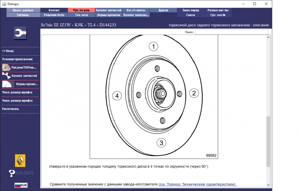

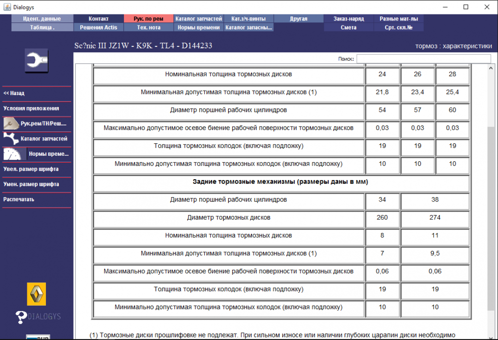

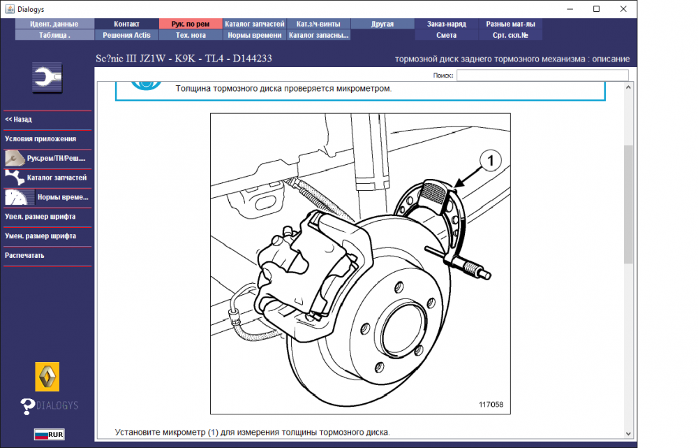

ag94 Опубликовано 9 Июля 2016 Опубликовано 9 Июля 2016 (изменено) ...или на 3 мм в каждом конкретном случае указывается минимальная толщина. так что все эти советы насчет трех комплектов колодок - полная лажа. Изменено 9 Июля 2016 пользователем ag94 Цитата Поделиться этим сообщением Ссылка на сообщение Ссылка на комментарий Поделиться на других сайтах Прочее
алексей110 Опубликовано 9 Июля 2016 Опубликовано 9 Июля 2016 29 минут назад, ag94 сказал: ...или на 3 мм в каждом конкретном случае указывается минимальная толщина. так что все эти советы насчет трех комплектов колодок - полная лажа. если про заднии на 3 сцениках , то при диаметре диска 260 , номинал 8 , минимально допустимая толщина 7 мм , при диаметре 274 , номинал 11 , минимально допустимая толщина 9,5 , а так да пока подшипник не засвистит ....... Цитата Поделиться этим сообщением Ссылка на сообщение Ссылка на комментарий Поделиться на других сайтах Прочее
Leondu Опубликовано 9 Июля 2016 Опубликовано 9 Июля 2016 22 часа назад, ИгорЪ сказал: 1 мм износа это вообще ни о чем Задние диски диаметром 260 мм имеют максимально допустимый износ 1 мм. 23 часа назад, Вахтер сказал: Вообще как в СЦ замеряют, если износ дисков всего 1 мм Микрометром, в четырех точках по окружности, через 90 градусов. Цитата Поделиться этим сообщением Ссылка на сообщение Ссылка на комментарий Поделиться на других сайтах Прочее

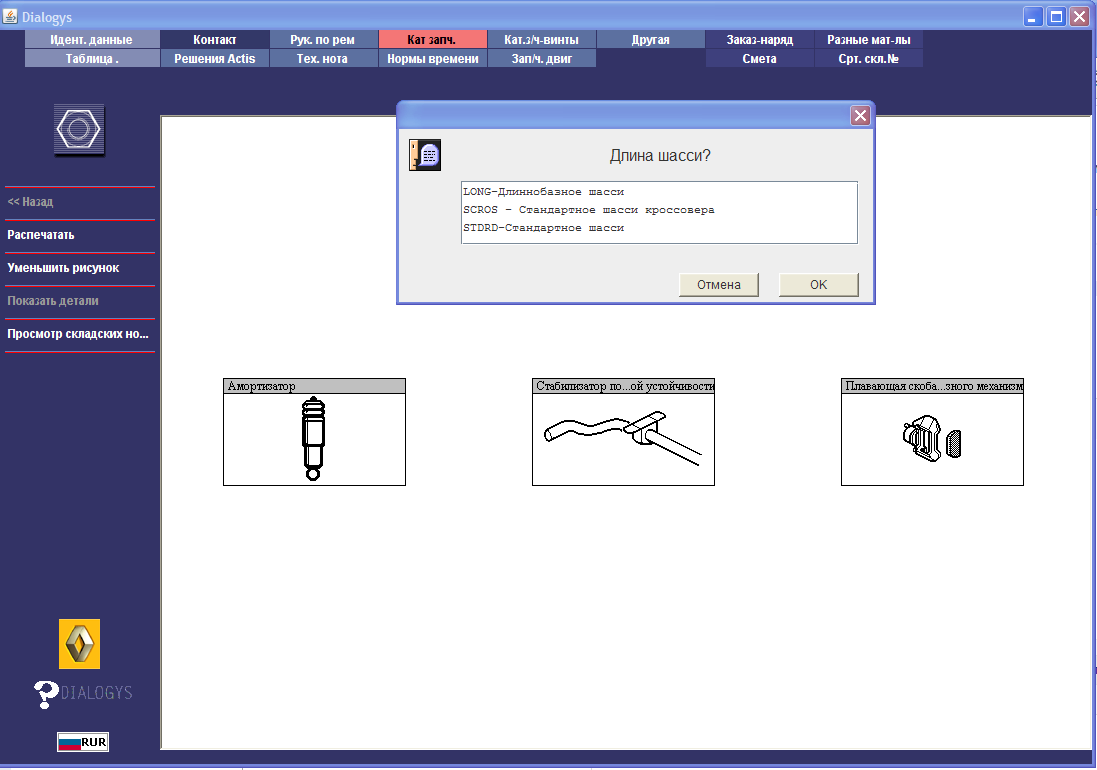

Igor 33 Опубликовано 15 Апреля 2017 Опубликовано 15 Апреля 2017 В 13.04.2017 at 17:46, rusak32 сказал: привязка короткий-длинный. Попробую не согласиться. http://www.exist.ru/cat/TO/Cars/Renault/8850/?EngineId=1B000021. Здесь неправильно? Я же сказал, что покопался в каталогах. Это видел в нескольких местах. Так что придется снять сначала колодки и посмотреть номер, если видно. Цитата Поделиться этим сообщением Ссылка на сообщение Ссылка на комментарий Поделиться на других сайтах Прочее
rusak32 Опубликовано 15 Апреля 2017 Опубликовано 15 Апреля 2017 (изменено) Копаться нужно в одном каталоге, это диаложис. Тогда меньше вопросов будет. Изменено 15 Апреля 2017 пользователем rusak32 Цитата Поделиться этим сообщением Ссылка на сообщение Ссылка на комментарий Поделиться на других сайтах Прочее
Morriss62 Опубликовано 15 Апреля 2017 Опубликовано 15 Апреля 2017 25 минут назад, Igor 33 сказал: Попробую не согласиться. http://www.exist.ru/cat/TO/Cars/Renault/8850/?EngineId=1B000021. Здесь неправильно? Я же сказал, что покопался в каталогах. Это видел в нескольких местах. Так что придется снять сначала колодки и посмотреть номер, если видно. А что мешает померить тормозные диски? Цитата Поделиться этим сообщением Ссылка на сообщение Ссылка на комментарий Поделиться на других сайтах Прочее
