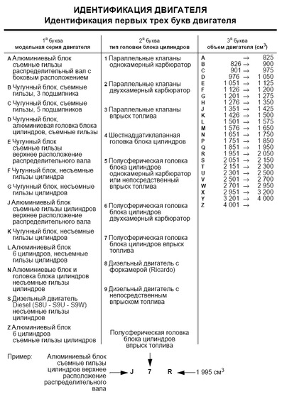

Три первых обозначение это совсем разные вещи. Вот пользуйтесь на здоровье. По итогу f9q  мощнее это 1.9 литров

где вы прочитали F9K..? если отливку на блоке, то это обозначения блока, почему так  х.з. - французы любят приколы.
Надо читать не отливку на блоке, а саму нумерацию, смотри первые три буквы на нумерации. И смотрите сам ПТС.

На литье не смотрите, ищите номер ДВС выбитый ближе к маховику там будет всё написано

Вы меня не слышите это маркировка шорт блока или пресс форма почти литья одинаковая, а не самого двигателя. Такой прикол от лягушатников.
Буквы берутся только с табличке

Вы предложили распознание по первым трём индексам, но вопрос изначально был - что означают после третей индексы, F4R1770.
