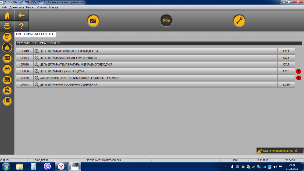

В рядах DF025 пополнение!!! Это одна из свечей????? Кто-нибудь менял, киньте номерок, если не сложно. Экзист предлагает 2 варианта... 82 00 490 950 и 77 00 111 323 Что брать?????? Как проверить сопротивление свечей?(мультиметр есть, а что куда крутить на нём и что куда ткать х.з....)
Изменено пользователем sanya83
Диалоджис говорит что они взаимозаменяемы. Еще один номер к ним: 8200434855

В 11.11.2018 в 23:27, disel сказал:
Из проверенного неоригинала можете iskra взять.
Сегодня замерил сопротивление: 2. 2. 0. 2. Заказал вот эти, надеюсь не промахнулся.
RENAULT 8671004853 Свеча накаливания DUSTER (Motrio)
1 час назад, sanya83 сказал:
Про эти ничего не скажу.другие проверенные есть.по сопративлению все плохо ,причем на всех 4
