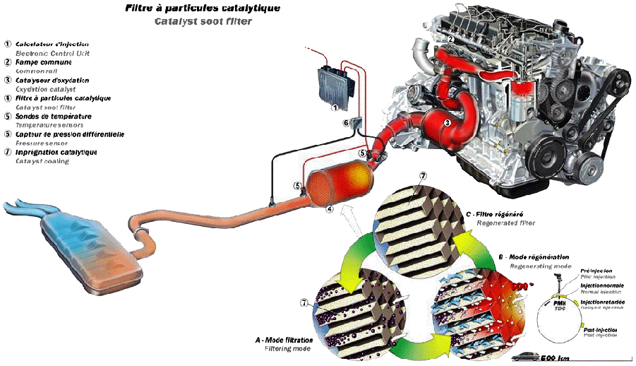

Порылся в интернете и вот что узнал:
Противосажевый фильтр (ПФ) служит для очистки выбрасываемых двигателем отработавших газов от оставшихся частиц углерода.
ПФ представляет собой пористую структуру с каналами, обеспечивающими интенсивную фильтрацию отработавших газов.
Система выпуска отработавших газов состоит из нескольких элементов:
– установленный после турбокомпрессора окисляющий катализатор позволяет снизить содержание CH/CO до величин действующих норм и поднять температуру отработавших газов для выполнения регенерации ПФ,
– катализуемый противосажевый фильтр, установленный на днище кузова,
– датчик дифференциального давления, который передает на ЭБУ информацию о величине давления до и после противосажевого фильтра,
- датчик температуры до и после противосажевого фильтра,
– датчик температуры на входе микровентилятора.
Во время движения ПФ заполняется несгоревшими частицами (сажей); при достижении определенной массы сажи, значение которой заложено в алгоритмы работы ЭБУ, может быть инициализирован процесс регенерации если будут соблюдены определенные рабочие параметры двигателя (температура охлаждающей жидкости и т. п.)
Регенерация заключается в процедуре сжигания накопленных в фильтре частиц.
Датчик дифференциального давления замеряет дифференциальное давление на входе и выходе ПФ;данное измерение позволяет оценить массу накопившейся в фильтре сажи с помощью заложенных в ЭБУ кодированных кривых: (масса сажи = дифференциальному давлению, в зависимости от объемного выхода отработавших газов).
Если соблюдены все условия, то ЭБУ переходит в режим регенерации. Алгоритм впрыска изменяется так, чтобы довести температуру отработавших газов до 550 - 650°. При такой температуре происходит частичное или полное сжигание накопившихся в фильтре частиц сажи и его регенерация. Результат регенерации определяется температурой на входе в ПФ и продолжительность режима регенерации.
Автоматическая регенерация в процессе движения автомобиля возможна только при накопленной массе сажи менее 45 грамм.
Если масса накопленной сажи превышает 45 грамм или если регенерация в процессе движения не выполняется, владелец автомобиля должен обратиться на станцию техобслуживания для регенерации фильтра в порядке послепродажного обслуживания.
Такая регенерация выполняется на станции техобслуживания.
Для фото:
1. ЭБУ-Электронный блок управления
2. Выпускной колектор
3. Окисляющий катализатор
4. Противосажевый фильтр
5. Датчик температуры перед противосажевым фильтром и после фильтра.
6. Датчик давления давления на входе и на выходе
7. Пластины катализатора
Изменено пользователем koralby
