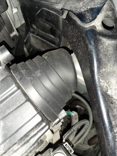

-Евгений- Опубликовано 29 Декабря 2020 Опубликовано 29 Декабря 2020 (изменено) Всем привет. Как "счастливый" обладатель галогеновой оптики скажу следующее: -в рено дастер галоген меня устраивал, здесь светит менее эффективно, ИМХО; -да, фара имеет маркировку H, то есть только для галогеновых ламп, НО все же переменял кучу светодиодных ламп и вообщем тоже не совсем доволен: оно вроде бы как и приятней глазу, но в мокрую погоду с галогеном комфортнее. 14 часов назад, Putnick сказал: В идеале конечно бы заполучить увеличенную крышку, да где ее взять... Заказывал таких 4 штуки. По итогу поставил только 2 шт (вроде бы на ближний свет), 2 остались штатные (в дальнем крепление лампы "утоплено" глубже). Заказанные крышки подрезал немного по диаметру. 14 часов назад, Putnick сказал: Кто у нас с галогеном- не проводили эксперимент по замене ламп? Переназаказывал уже прилично ламп))) Лампа №1, дает засветы (то есть на освещаемом участке местами как-бы темные полоски), перед автомобилем примерно 1,5-2м темная зона Лампа№2 светит ярче лампы№1, но также присутствуют засветы Лампа№3 светит без засветов, ярче лампы№1, но менее ярче лампы№2 Лампа№4 жду доставки, следующий подопытный))) По отношению к лампе №3 мощнее на 20 Вт (заявлено 60 Вт на лампу) Лампы №1, №2, №3 поместились в фаре в отсеке дальнего света со штатной крышкой Лампа №1 поместилась в фаре в отсек ближнего света со штатной крышкой, лампы №2 и №3 - крышка не закрывается Сейчас катаюсь с образцом №3 в ближнем и дальнем. У всех ламп есть "все для прекрасной установки", дополнительно ничего заказывать не нужно). Ошибок на приборке не было. СТГ четкая, встречки не слеплю. 14 часов назад, Putnick сказал: Лампы присмотрел эти Не уверен, но думаю должны со штатной крышкой залезть. Изменено 29 Декабря 2020 пользователем -Евгений- Цитата Поделиться этим сообщением Ссылка на сообщение Ссылка на комментарий Поделиться на других сайтах Прочее
Putnick Опубликовано 29 Декабря 2020 Опубликовано 29 Декабря 2020 3 часа назад, -Евгений- сказал: Всем привет. Как "счастливый" обладатель галогеновой оптики скажу следующее: -в рено дастер галоген меня устраивал, здесь светит менее эффективно, ИМХО; -да, фара имеет маркировку H, то есть только для галогеновых ламп, НО все же переменял кучу светодиодных ламп и вообщем тоже не совсем доволен: оно вроде бы как и приятней глазу, но в мокрую погоду с галогеном комфортнее. Заказывал таких 4 штуки. По итогу поставил только 2 шт (вроде бы на ближний свет), 2 остались штатные (в дальнем крепление лампы "утоплено" глубже). Заказанные крышки подрезал немного по диаметру. Переназаказывал уже прилично ламп))) Лампа №1, дает засветы (то есть на освещаемом участке местами как-бы темные полоски), перед автомобилем примерно 1,5-2м темная зона Лампа№2 светит ярче лампы№1, но также присутствуют засветы Лампа№3 светит без засветов, ярче лампы№1, но менее ярче лампы№2 Лампа№4 жду доставки, следующий подопытный))) По отношению к лампе №3 мощнее на 20 Вт (заявлено 60 Вт на лампу) Лампы №1, №2, №3 поместились в фаре в отсеке дальнего света со штатной крышкой Лампа №1 поместилась в фаре в отсек ближнего света со штатной крышкой, лампы №2 и №3 - крышка не закрывается Сейчас катаюсь с образцом №3 в ближнем и дальнем. У всех ламп есть "все для прекрасной установки", дополнительно ничего заказывать не нужно). Ошибок на приборке не было. СТГ четкая, встречки не слеплю. Не уверен, но думаю должны со штатной крышкой залезть. Вот спасибо за ответ. Вариант 1 не идёт под линзы, он под рефлектор сделан. 4- будет светить в линзе хорошо,но они 60ватт, что многовато и шумят сильно. А крышка с али- она просто одевается? Я так понимаю что на наружний диаметр? Или все таки на тот где родная крышка сидит? Как то на вид она ненадёжная... 10 минут назад, Putnick сказал: Не уверен, но думаю должны со штатной крышкой залезть. Я вот не уверен. У вас же номер 3 не влез... А она по размеру похожи. Цитата Поделиться этим сообщением Ссылка на сообщение Ссылка на комментарий Поделиться на других сайтах Прочее
-Евгений- Опубликовано 29 Декабря 2020 Опубликовано 29 Декабря 2020 53 минуты назад, Putnick сказал: А крышка с али- она просто одевается? Я так понимаю что на наружний диаметр? Крышка штатная снимается, заказная натягивается туго на грани, которые на Вашем фото 2-мя постами выше. Грубо говоря можно натянуть поверх штатной. На заказной крышке резинку я ножом подрезал, если мне не изменяет память, 2-е грани, то есть до 90 см. Цитата Поделиться этим сообщением Ссылка на сообщение Ссылка на комментарий Поделиться на других сайтах Прочее
Putnick Опубликовано 29 Декабря 2020 Опубликовано 29 Декабря 2020 А лампе 3 мешает высота закрыться родной крышкой или она из за диаметра вентилятора не лезет? Я предполагал что лампа будет упираться в край отверстия из за того что лампа у нас не по центру дырки расположена. Цитата Поделиться этим сообщением Ссылка на сообщение Ссылка на комментарий Поделиться на других сайтах Прочее
-Евгений- Опубликовано 29 Декабря 2020 Опубликовано 29 Декабря 2020 (изменено) 50 минут назад, Putnick сказал: А лампе 3 мешает высота закрыться родной крышкой или она из за диаметра вентилятора не лезет? Я предполагал что лампа будет упираться в край отверстия из за того что лампа у нас не по центру дырки расположена. Крышка не закрывается, так как "бочонок" с вентилятором охлаждения лампы, далеко выступает. На Лампе№1 от ободка с креплением до конца вентилятора - 30 мм (штатная закрывается), а на лампе №3 - 38 мм (штатная не закрывается). Сама лампа никуда не упирается, встает в фару нормально. Изменено 29 Декабря 2020 пользователем -Евгений- Цитата Поделиться этим сообщением Ссылка на сообщение Ссылка на комментарий Поделиться на других сайтах Прочее
Putnick Опубликовано 29 Декабря 2020 Опубликовано 29 Декабря 2020 5 минут назад, -Евгений- сказал: Сама лампа никуда не упирается, встает в фару нормально. Ага,мне китаец написал что в лампе Р1 длина бочонка 32мм.Значит войдёт. А драйвера нормально внутрь фары ложатся? Цитата Поделиться этим сообщением Ссылка на сообщение Ссылка на комментарий Поделиться на других сайтах Прочее
-Евгений- Опубликовано 29 Декабря 2020 Опубликовано 29 Декабря 2020 Только что, Putnick сказал: А драйвера нормально внутрь фары ложатся? Да, помещаются без проблем. Потом, если не сложно, можно обозеть Ваши фото свечения данных ламп? Цитата Поделиться этим сообщением Ссылка на сообщение Ссылка на комментарий Поделиться на других сайтах Прочее

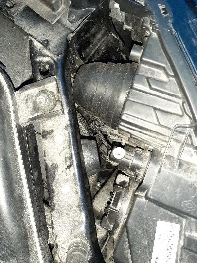

Putnick Опубликовано 6 Января 2021 Опубликовано 6 Января 2021 (изменено) Рассвело. А значит пора ставить лампы. Снимаем крышку и старые лампы. Снимаем с новой лампы металлический цоколь и ставим его в зажим нашей фары. Фиксируем лапкой. Потом убираем внутрь фары драйвер и провода. Места внутри МАЛО! Но все получилось. Далее в этот цоколь вставляем лампу и поворотом фиксируем её проводом вниз,по инструкции. Этот момент я не сфоткал, так как решил сразу закрыть крышку и тут то начались проблемы. Лампа все же решила поначалу отказаться дружить с родной крышкой фары. Полчаса я мудохался, но все же умудрился закрыть крышки. Пришлось завести крышку сначала нижним краем под вентилятор, нажать и закрутить. Правда они немного выгнулись наружу,как мне показалось, там какие то мембраны в крышке стоят. Ну зато ничего не сломал... Ну и собственно лампы зажглись. Шума от ламп нет совсем, помех на радио тоже. СТГ вроде ка присутствует, но сейчас день, а значит проверить качество света пока не могу. Как то так, благодарю за внимание. Прошу прощения за качество съёмки, у меня лапки. Фото в темноте обещаю при случае сделать. Изменено 6 Января 2021 пользователем Putnick Цитата Поделиться этим сообщением Ссылка на сообщение Ссылка на комментарий Поделиться на других сайтах Прочее
Putnick Опубликовано 7 Января 2021 Опубликовано 7 Января 2021 Народ,результат испытания тьмой кромешной. Это бомба... Я счастлив. Цитата Поделиться этим сообщением Ссылка на сообщение Ссылка на комментарий Поделиться на других сайтах Прочее
