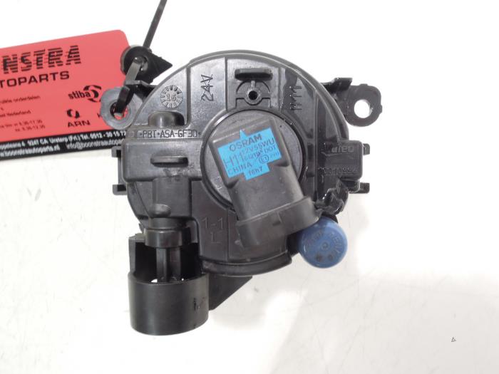

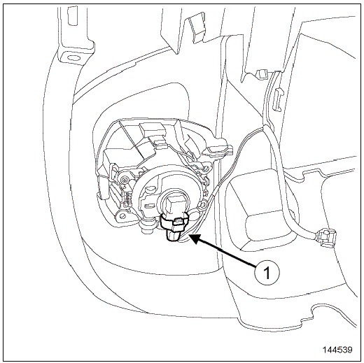

1 час назад, Мышун сказал:
Разберемся, должна быть регулировка высоты, она всегда есть, только не всегда легко доступна.
Посмотрел в Диалоджисе. У нас используются ПТФ 261558707R и 261503971R (если кто-то будет когда нибудь покупать, то номера лучше уточнить для своей комплектации).
Регулировка по вертикали - снизу длинной отверткой , в бампере должны быть отверстия (я пока не проверял), по горизонтали сзади (винт закрыт синей заглушкой), туда доступа скорее всего нет, но и не чего его трогать.
Добавлено:
Доступ к ПТФ для замены лампы со снятием передней части подкрылка. Видимо оттуда же доступ к регулировочному винту. Снизу бампера технологических отверстий вроде нет.

Не понял, они не такие как на фото?
Share this post
Link to post
Share on other sites
1 час назад, MrAlex сказал:
Разве это фото Колеоса?
У Колеоса другие ПТФ:K2-1.jpg
Share this post

Проверил регулировку ПТФ по стене: всё тоже самое, как было у меня на Сценике. При расстоянии до стены 7.6 м свет от ПТФ вообще не доходит до стены, а должна быть верхняя граница света ниже на 10 см от высоты фары.
Теперь понятно, почему мне свет от ПТФ не видно.
Сегодня разведал как к регулировочному винту подобраться - нужно вынуть несколько "пистонов" и отогнуть переднюю часть локера, тогда рука влезает. Завтра попробую покрутить. Снизу бампера есть несколько отверстий непонятного назначения, но вроде они не для этого, завтра ещё посмотрю.
Кстати, подсветка поворотов включается не только при повороте руля, но и при включении поворотников на маленькой скорости или без движения.

1 минуту назад, Tumanxxxx сказал:
где то была ссылка на магазин тюнинга. Там есть туманки ледовские по колеос 2.
А разве туда специальные для Колеоса 2 надо?Знать какой цоколь и любые подойдут.
Share this post
Link to post
1 минуту назад, Димыч. сказал:
ссылка выше. Там в сборе на второй странице
Share this post
Link to post
2 минуты назад, Tumanxxxx сказал:
Проще и дешевле в штатные поставить диод.
Share this post
Link to post
Только что, Димыч. сказал:
Если он туда влезет то может и проще))
Share this post
Link to post
Только что, Tumanxxxx сказал:
Почему нет?Есть разные размеры светодиодов.На Али можно заказать.
Share this post
Link to post
Ну тут надо смотреть. Мне проще купить готовое изделие чем что то колхозить.

11 часов назад, Димыч. сказал:
Рефлекторые фары очень чувствительны к положению источника света, причем, чем меньше фара, тем чувствительней. ПТФ на Колеосе-2 предназначены для работы с точечным всенаправленным источником света, коим является галогеновая лампа. Cветодиодная "лампочка" H11 на сегодня не может быть точечной и всенаправленной, они все состоят из нескольких блоков светодиодов, смещенных относительно точки фокуса, поэтому при установке светодиодных ламп в штатные ПТФ они в лучшем случае будут светить не туда, куда должны, а в худшем - слепить всех вокруг. К сожалению,  сейчас все больше встречается светодиодных слепунов, иногода жалею, что Колеос не оснащен курсовым пулеметом.
Если уж хочется светодиодных противотуманок, то нужно искать такие, у которых конструкция рассчитана именно на применение светодиодов. Я пока встречал только DRL совместимые по посадочным местам со штатными противотуманками.
Share this post
Link to post
12 минут назад, Мышун сказал:
Я сам противник доморощенных любителей светодиодов в авто.Но в основном ставят то,что поярче и покрасивее,не задумываясь о соответствии световой мощности штатной лампы и светодиода.Лично я оставил бы штатные лампы,но отключил бы включение птф при повороте руля.Сакрального смысла в этом нет,т.к. он не светит в бок,а выглядит снаружи уродливо.
Share this post
Link to post
2 минуты назад, Димыч. сказал:
...Сакрального смысла в этом нет,т.к. он не светит в бок,а выглядит снаружи уродливо.
После регулировки светят туда, куда надо, в полной темноте смысл в них есть. Дальность освещения всё равно намного меньше, чем у ближнего света или специальных угловых секций на других машинах , если бы они даже светили в бок, то с водительского места это всё равно не было бы видно.
Выглядят действительно уродливо, с этим я согласен. С радостью бы отключил включение ПТФ при включении поворотников, а при повороте руля оставил бы.
