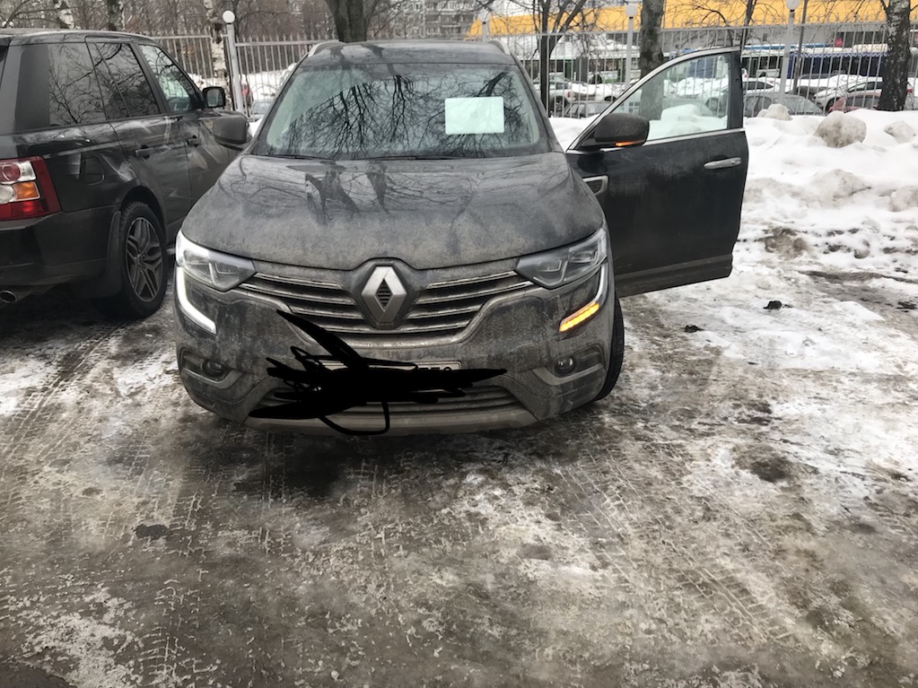

Набрался смелости и могу подтвердить, да, всё так и есть. С подсветкой поворотов "одноглазыми" ПТФ я как раз и хотел заморочится, а вот по поводо подавления DRL не могу решить как прикольнее оставить :) Как видно, отключается вся. Не только "нижняя" часть

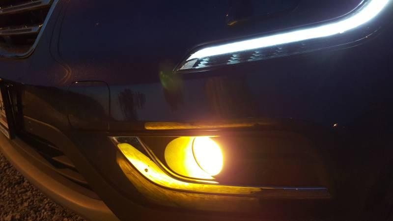

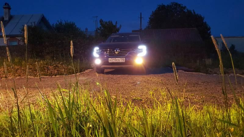

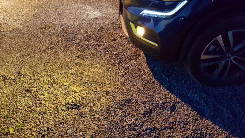

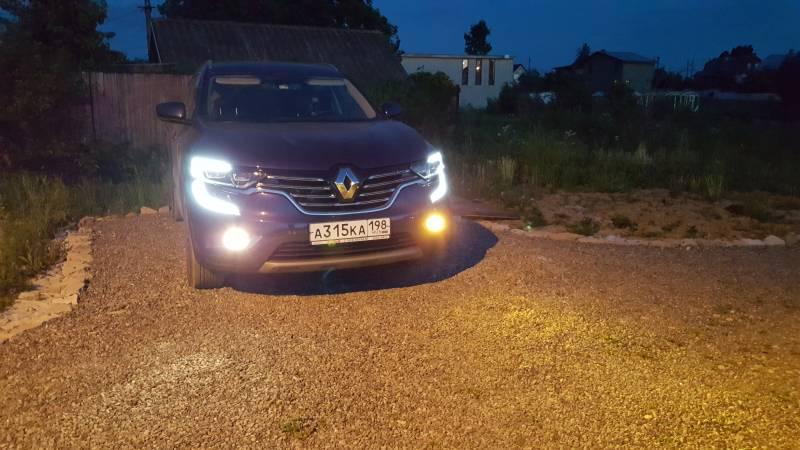

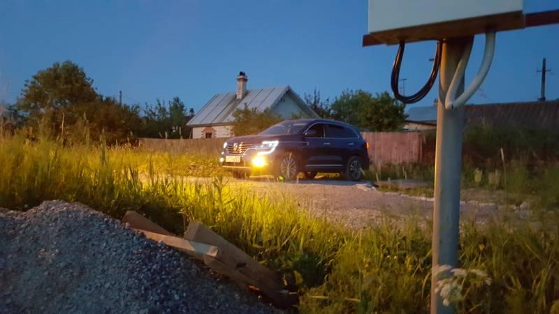

Теперь про ПТФ VALEO 047414: вчера  поставил в лесочке, совместив это дело с рыбалкой.
Всё прошло штатно, бампер снялся без проблем, но пришлось немного полежать на земле, чтобы вынуть десяток тугих пистонов снизу бампера.
Как ранее писали, пришлось немного подпилить "седло" в которое встаёт левая противотуманка и увеличить отверстия в ПТФ, которые одеваются на штифты (об этом ранее не писали). Полярность питания в штатном разъеме совпала с полярностью ПТФ, переставлять контакты или использовать переходники, идущие в комплекте с ПТФ, не пришлось. Возможность регулировки через отверстия в бампере сохранилась, попасть трудно, но можно. Фотографии выложу позже.
Нормально пока не отрегулировал, поэтому о качестве света ничего не скажу.

Лампочки в ПТФ - 55Вт. Греются горячее 250 градусов (замерял) даже на открытом пространстве, а в корпусе будет жарче. Если бы можно было как-то закрепить плёнку изнутри на стекле без зазора (чтобы охлаждалась от стекла), то ещё можно было бы рискнуть, а если будет зазор, то уверен на 200% что плёнка не выдержит. В прожекторах плёнка располагается на бОльшем расстоянии от лампы и, как правило, предусмотрено охлаждение.
Заколхозил пленочный светофильтр внутрь одной ПТФ. Высоту не регулировал. Фото снимал уже вечером, на смартфон, сори за качество.
В общем, мне понравился вид машины с желтым цветом ПТФ, даже днем, с выключенными лампами ПТФ. Вставлю обе, сфотографирую вид днем.
Проехал днем 50 км с включенными ПТФ, что бы проверить нагрев (чего не сделаешь ради науки, хотя наверное смотрели как на идиота - днем с разноцветными ПТФ:shok:). Пленка не сгорела, хотя на вид вроде слегка помутнела, а может, я когда вставлял, заляпал пальцами. Поставлю вторую и поезжу. Пленки сгорят - заморочусь желтыми стеклами, а не сгорят - оставлю так.
