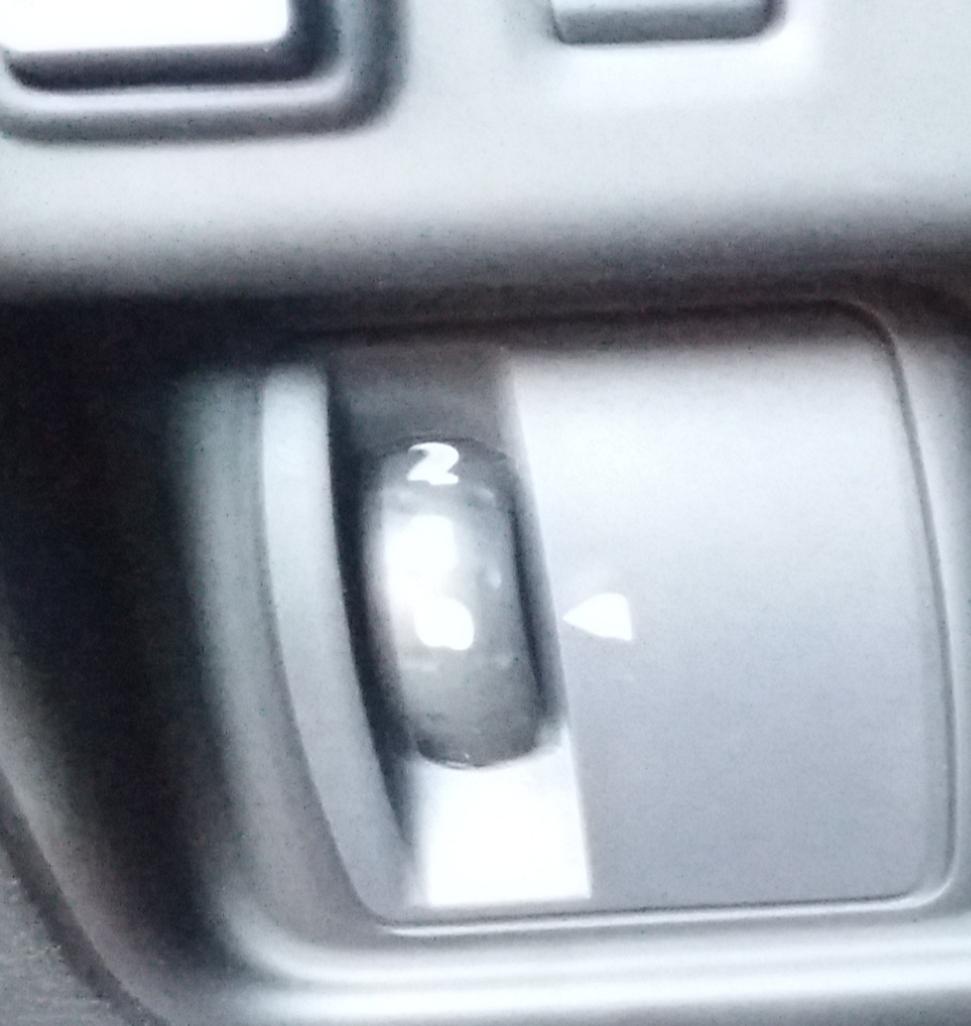

а где, в случае появившейся ручной регулировки, колёсико-кнопка располагается?
22 минуты назад, PeterZ сказал:
там же где и ESP и иже с ними
хм. у меня там 4 кнопки и вроде как даже места для еще одной нету.   что-то получается заменено?
у меня там 2/4wd, ESP, обогрев руля, открытие багажника.
42 минуты назад, PeterZ сказал:
На нижней площадке, как раз под этими кнопками.

21 час назад, newmaxs сказал:
Под кнопками, сорри) за фотку

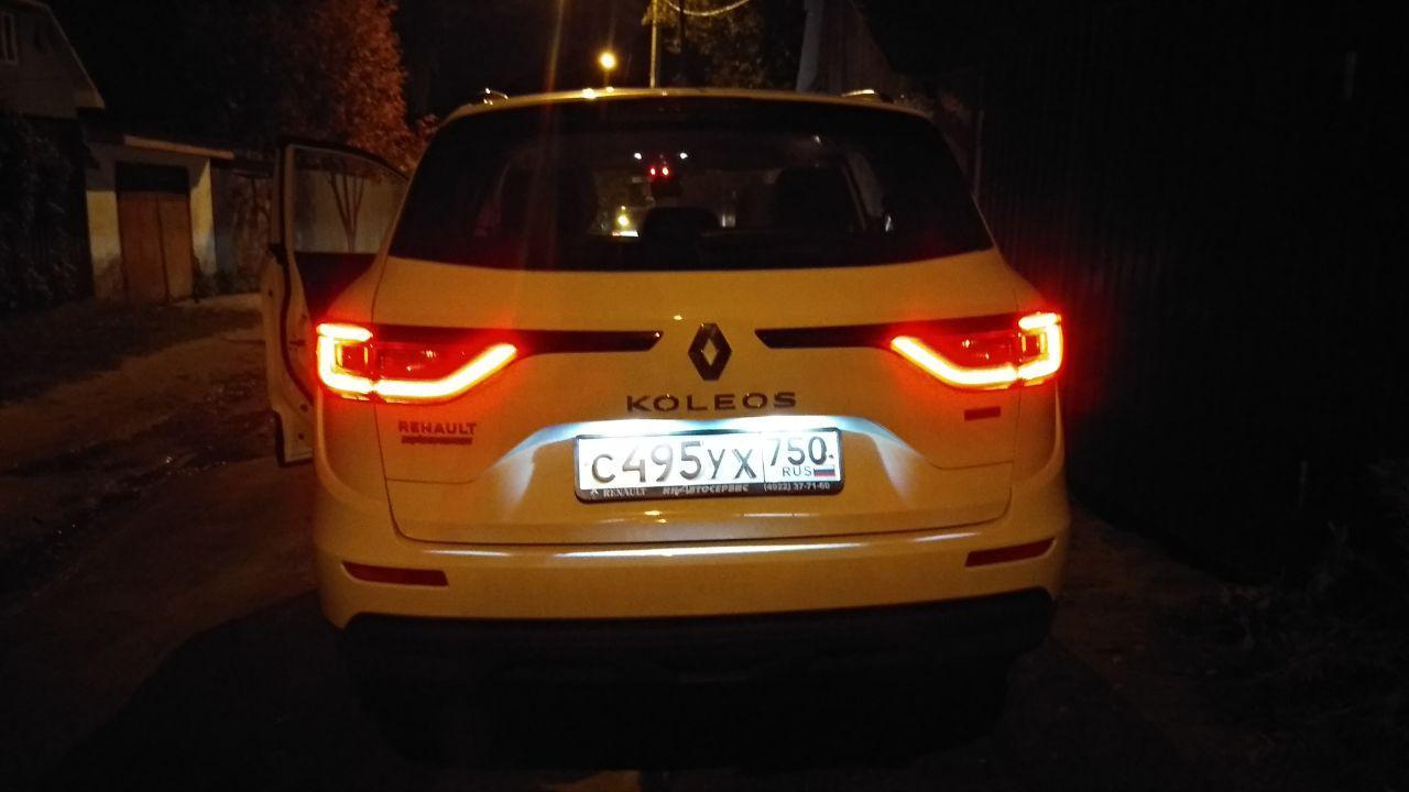

Коллеги, подскажите, пожалуйста. Обнаружил, что у меня не горит часть задних фонарей, верхняя полоска. Так было с момента покупки. Я думал, что загорается эта полоска когда нажимаю на тормоз. Однако, попросив другого человека нажать на тормоз недавно, я понял, что они вообще не активны, за стопари отвечают другие фары. На эксперимент натолкнул меня увиденный недавно Колеос в Москве, у которого горела полностью задняя фара.
Вопрос в том - это такое ограничение комплектации Комфорт? Или гореть должны у всех полностью фары задние при включении ближнего света?
Написав сообщение менеджеру дилера, у которого купил, получил ответ, что эти верхние части задней фары неактивны у всех Колеосов. Это вызвало сомнение, т.к. в сети я видел, что полностью фары горят у Колеосов, плюс как уже сказал видел аналогичную машину с полностью горевшей фарой.
Всем привет! На версии комфорт, как и обсуждалось выше, часть задней фары не активна. Кто-то может сталкивался, как ее все же активировать?
При очень детальном и пристальном рассмотрении светодиодов в неосвещаемой части задних фонарей, как на фото выше, не обнаружил). Значит и активировать нечего)
