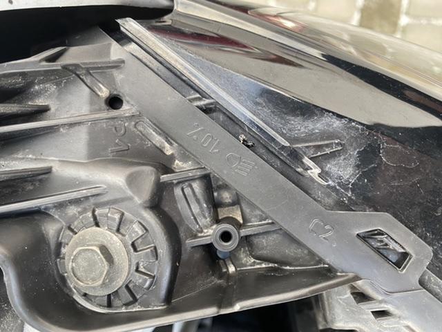

У меня на обоих фарах вытеснено на пластике 1%
В Диалоджисе есть конкретное указание -1% (RPR 000477034)
5 минут назад, newmaxs сказал:
Спасибо большое! Искал наклейку, на тиснение внимание не обращал.
Нашёл и у себя эту маркировку! И в "общедоступном" Диалоджисе 1% есть по тексту:
Установите приспособоление для регулировки и проверки фар , настроенный на –1% , перед автомобилем

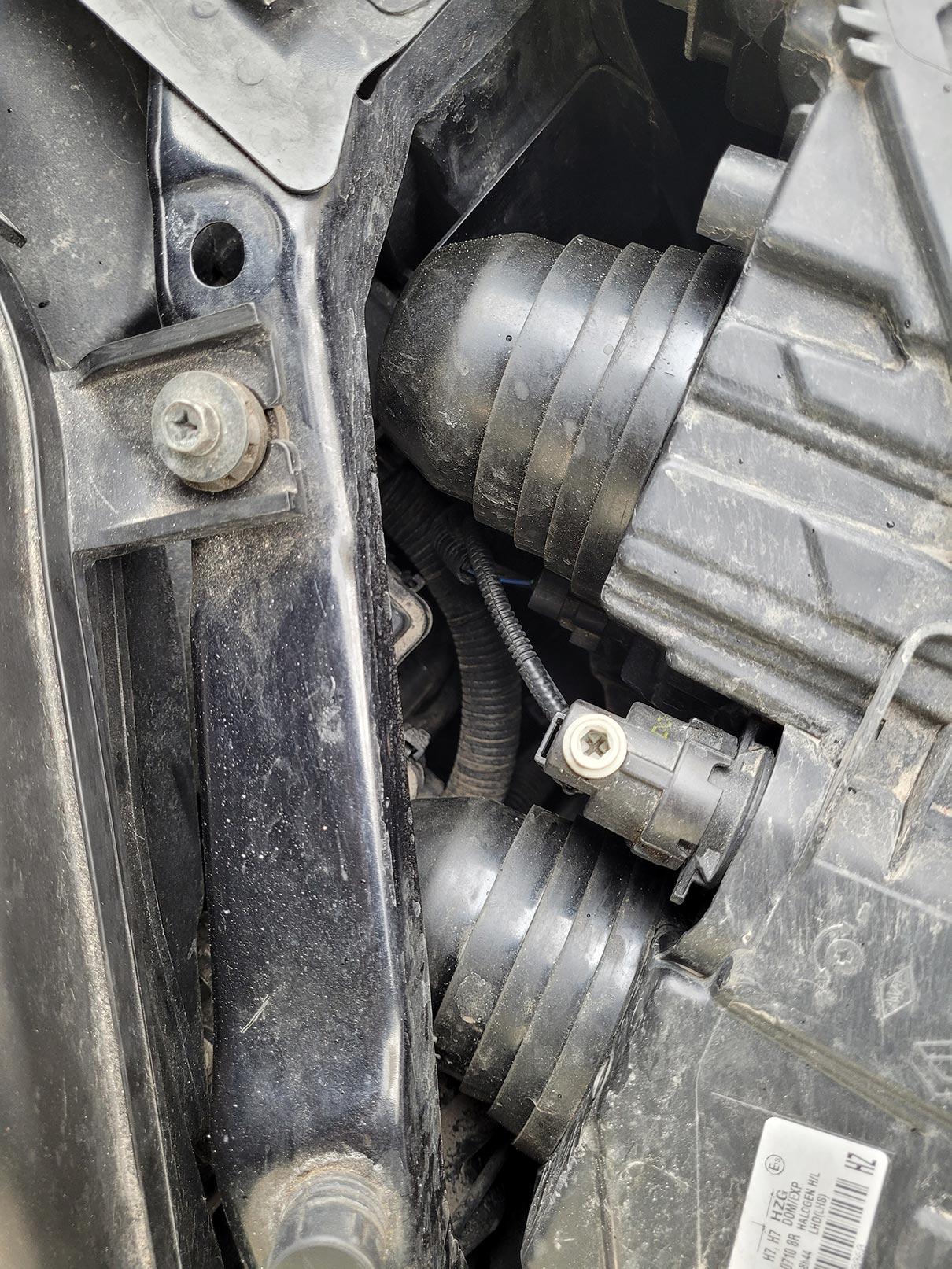

Вот кстати поставил крышку 90мм.
Села отлично,правда лампы пока нет, где то задерживается.

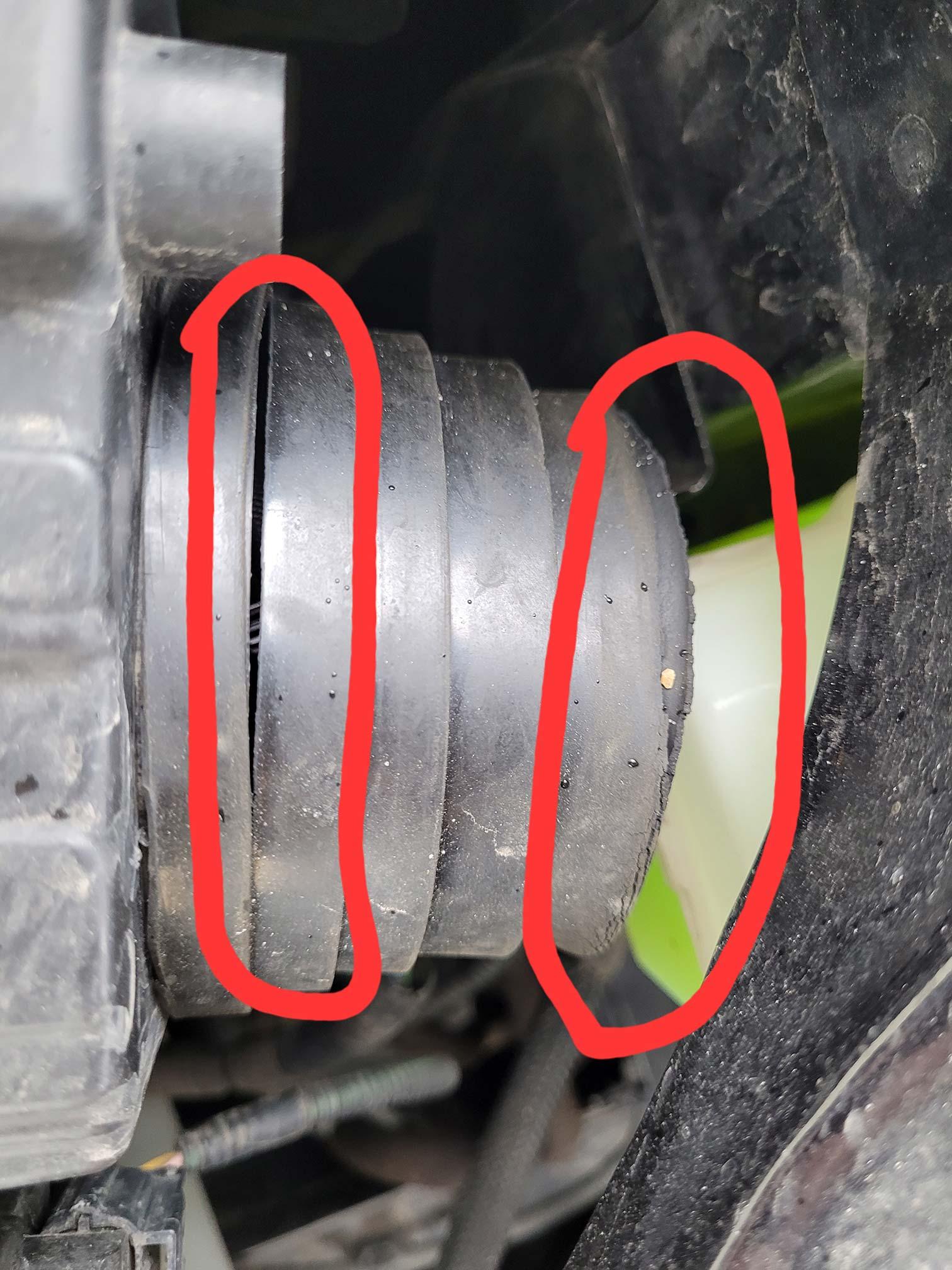

Вот фото установленных универсальных крышек. За зиму резина крышек потрескалась (красным обвел критичные моменты), поэтому буду менять на https://aliexpress.ru/item/33011102068.html размер CV-007.
Изменено пользователем hd13
Блин, не могу загрузить еще фото(((
