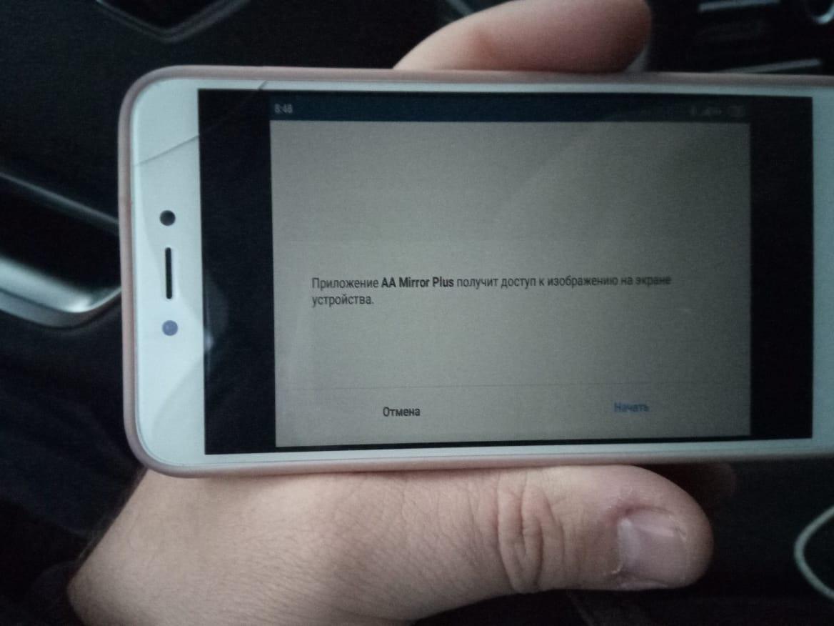

При подключении телефона надо сначала запустить ААМ, подключить к магнитоле, дождаться когда мигнет телефон,
и после запускать АА на магнитоле.
Но все равно каждый раз вылазит ЭТО.
Раньше это было один раз после первого подключения, больше оно не выскакивало. А теперь каждый раз. А вот на ААМ mod этого нет.
Изменено пользователем DRED77

2 часа назад, DRED77 сказал:
Хорошо, что на ААМ mod. Нужно подождать. Либо автор AAM mod приделает функционал AAM+ к своей версии, либо я сделаю как у него.

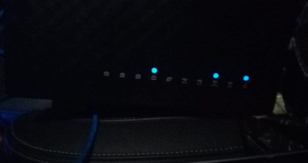

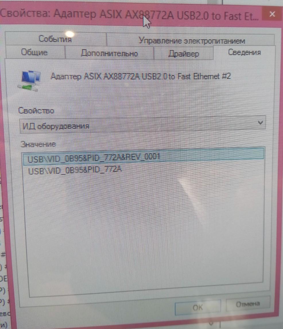

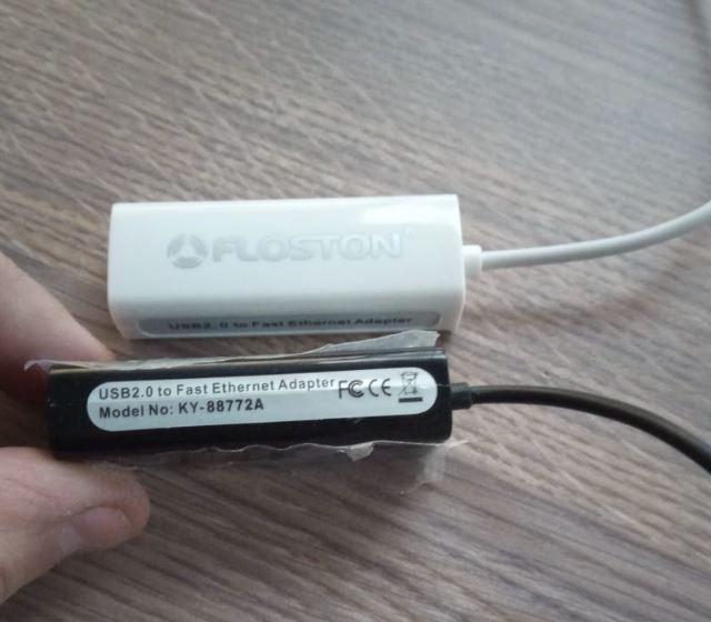

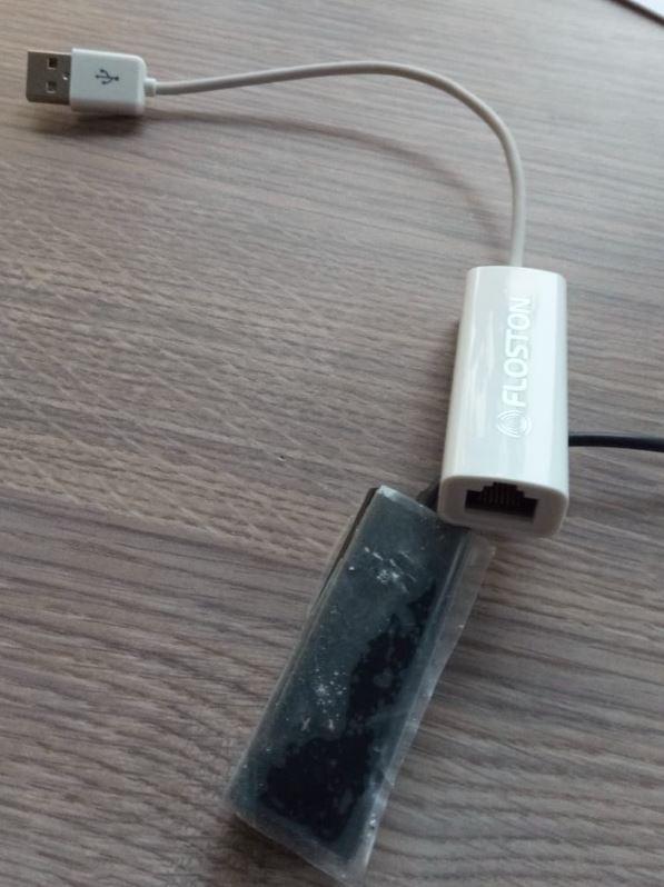

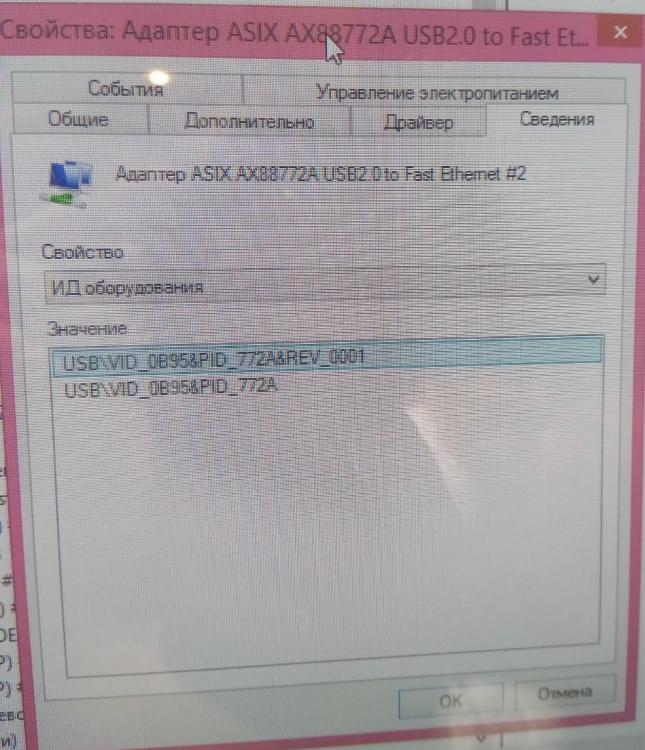

Господа всем добрый вечер.
Решил провести эксперимент с интересной приблудой – USB LAN на базе чипа ASIX ax88772a
Чип известен своей работай с Android 4 версии.  Его недостаток - нельзя присвоить IP. Только через DHCP, но мы и не можем, т.к. в r-link эта функция отсутствует.
После долгих экспериментов (У меня их две шт.) выяснил, что черный корпус - чип урезанный даже не откликается.
А вот белый, интересное дело, пошел обмен с роутером, но судя по всему он не получает правильные настройки. СОФТ роутера показывает, что обмен идет, но интернета на R-link  нет.
Подключал в первый USB в подлокотнике.
R-link пишет УСТРОЙСТВО обнаружено, подключено.
Журнал роутера показывает, что что-то пытается получить IP но, что – неизвестно.
Как ему ip прописать вручную не знаю. Может протокол роутера изменить?
Ноут при подключении через белый хвост срабатывает сразу и интернет идет. Планшет на Андройде 4 с правильным портом определяющий USB LAN лежит с разбитым экраном. Больше проверить нечем.
КАКИЕ МЫСЛИ?
Видео обмена выложить не получается, но завораживает.
Мой адаптер не распознается (((
А какие у вашего PID:VID?
37 минут назад, Shr-lnm сказал:
Сфоткал как мог

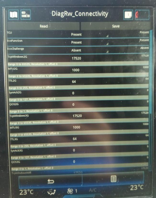

Добрый день саратники! У меня Рено Эспэйс 2015г я в своём  R link активировал АА и пропало голосовое управление и в добавок режим эко не работает... Вопрос как активировать эти 2 позиции?
7 часов назад, Самсамыч сказал:
За голосовое управления отвечают параметры Embedded VR и SPVR в том же экране, где активировали АА. RES и 2H Res Timer отвечают за автозапуск, возможно они тоже "слетели".
ЭКО в р-линке, если правильно помню, только с Мультисенсом (MEX) настраивается в нескольких местах.
У Вас  Мультисенс есть? В других блока ничего не меняли?

15 часов назад, Мышун сказал:
  Показать
Добрый день! Мультисенс есть, а скажите пожалуйста через дебуг возможно это восстановить это или только через спициалиста? Фото к сожелению не грузится
Изменено пользователем Самсамыч

В 21.12.2019 в 10:44, Самсамыч сказал:
Можно через DDT (mod_ddt или ddt4all) или DiagRW в DeveloperSide. C DDT результат более предсказуем и меньше вероятность глюков.
10 часов назад, Мышун сказал:
Спасибо большое вам уважаемый Мышун! Всё получилось!!! Всё заработало, и голосовое управление и эко режим... Красота!
12 часов назад, Самсамыч сказал:

12 минут назад, Самсамыч сказал:
Вы прислали скриншот, я поставил всё как у вас показано было, перешёл в режим эксперт и сохранил...
Хорошо, что помогло, но  в этом экране ничего, касаемо ЭКО нет.
