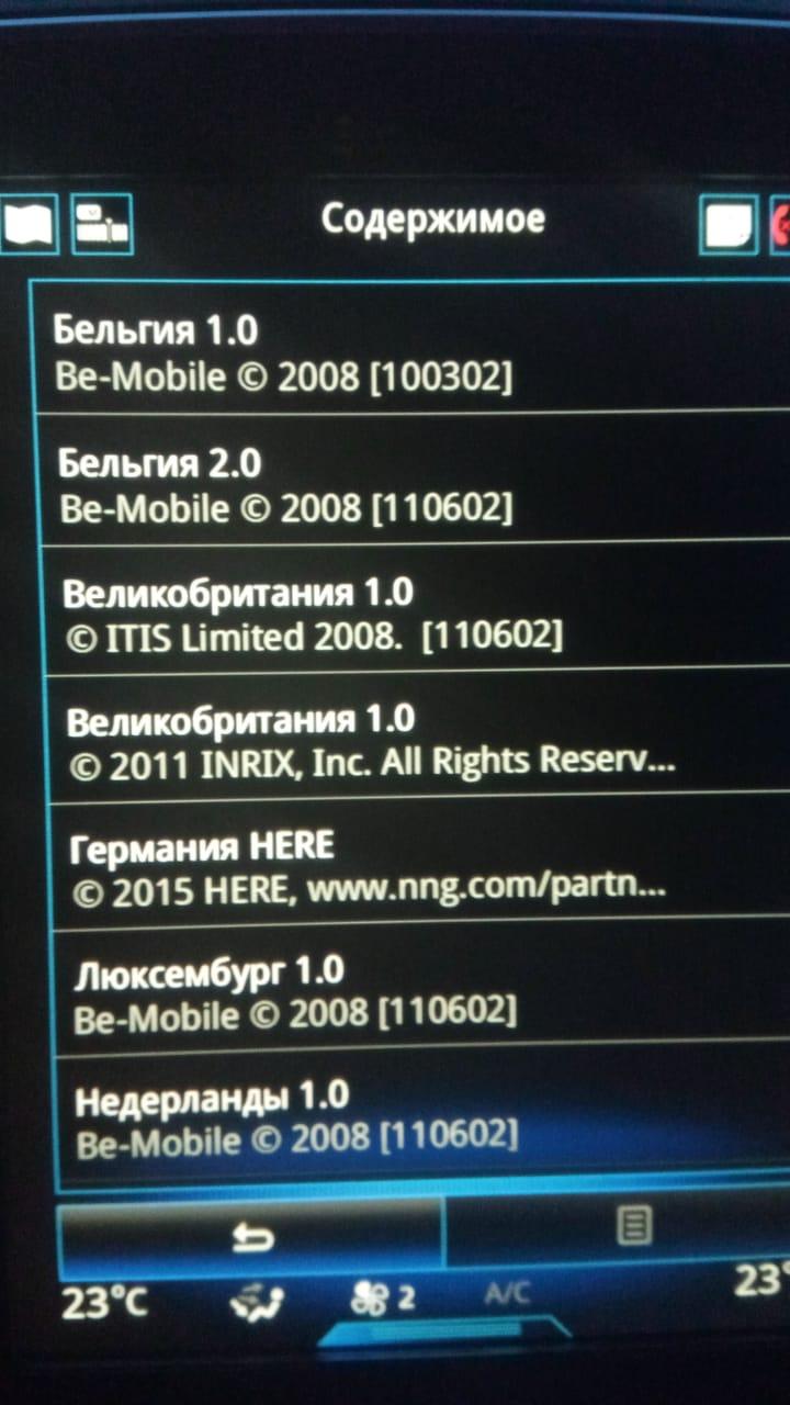

У меня родная навигация показывает трафик (красной линией), камеры на дорогах, ремонт дорог, хочу узнать на ваших машинах, также? Недавно в меню выбрал, чтобы показывал заправки, кафе и другое, так стал показывать все мелкие парковки в городе, о которых я и не знал.
Тут две разных вещи. Данные о камерах заложены в пакете карт (conent/speedcam/Latvia.spc, судя по профилю "Город:Daugavpils"). Показывает у всех, если в настройках R-Link2 включить.
Другое с пробками и ремонтом дорог. Если есть местное вещание FM с RDS TMC, то тоже будет показывать. В Эстонии тоже такое имеется.
Изменено пользователем arkoko
    В латвии FM с RDS TMC нет. Аналогично всё работает и Калининграде, был там в сентябре.

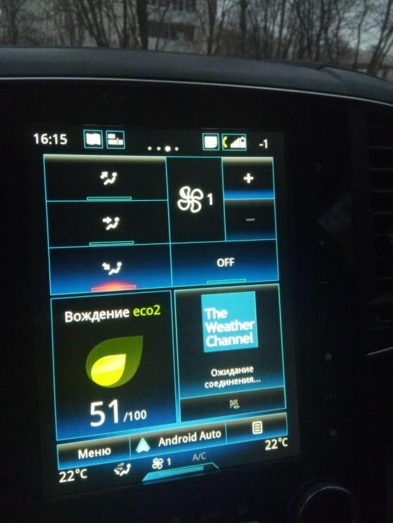

Упал мне на днях c барского плеча (немного треснут экран, задняя крышка и с дохлым аккумулятором) Samsung S7 Edge. Бывший флагман.
Аккумулятор заменили на БУ, крышка треснула, но приклеили обратно, не на парад. И на скорость не влияет.
Рутировал его за пол часа. Это не Xiaomi, тут все быстро оказалось.
Поставил все как на свой предыдущий и --- это БОМБА.
Нет, конечно xiaomi readmi 4x с ROOT правами тоже справлялся, но это .. мда.
Время запуска от момента подключения к машине до  момента когда ВСЁ -- 15 секунд.
Я такого быстродействия не ожидал. И как R-link с ним хорошо себя ведет. Можно ставить на поток.
Не знаю как видео 20 секундное выложить. КРАСИВО.
Теперь установлено  -  телефон Samsung S7 Edge с ROOT правами
Android auto прямо с Play Маркета
AAM ver.1.1.6   - решил попробовать.
AA Phenotype Patcher
Easy DPI Changer - для возврата разрешения экрана, не устанавливал, пока нет надобности.
яндекс карты,
яндекс навигатор
ТВ Россия
Ну и R-Link2 ver. 8.0.32.506 загрузчик 5615
И РЕЗЕРВ, БЭКАП, КОПИЯ.

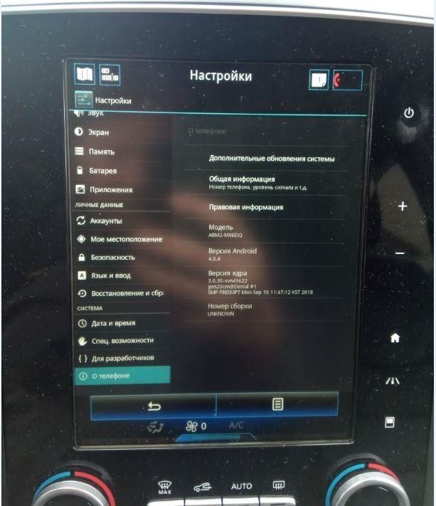

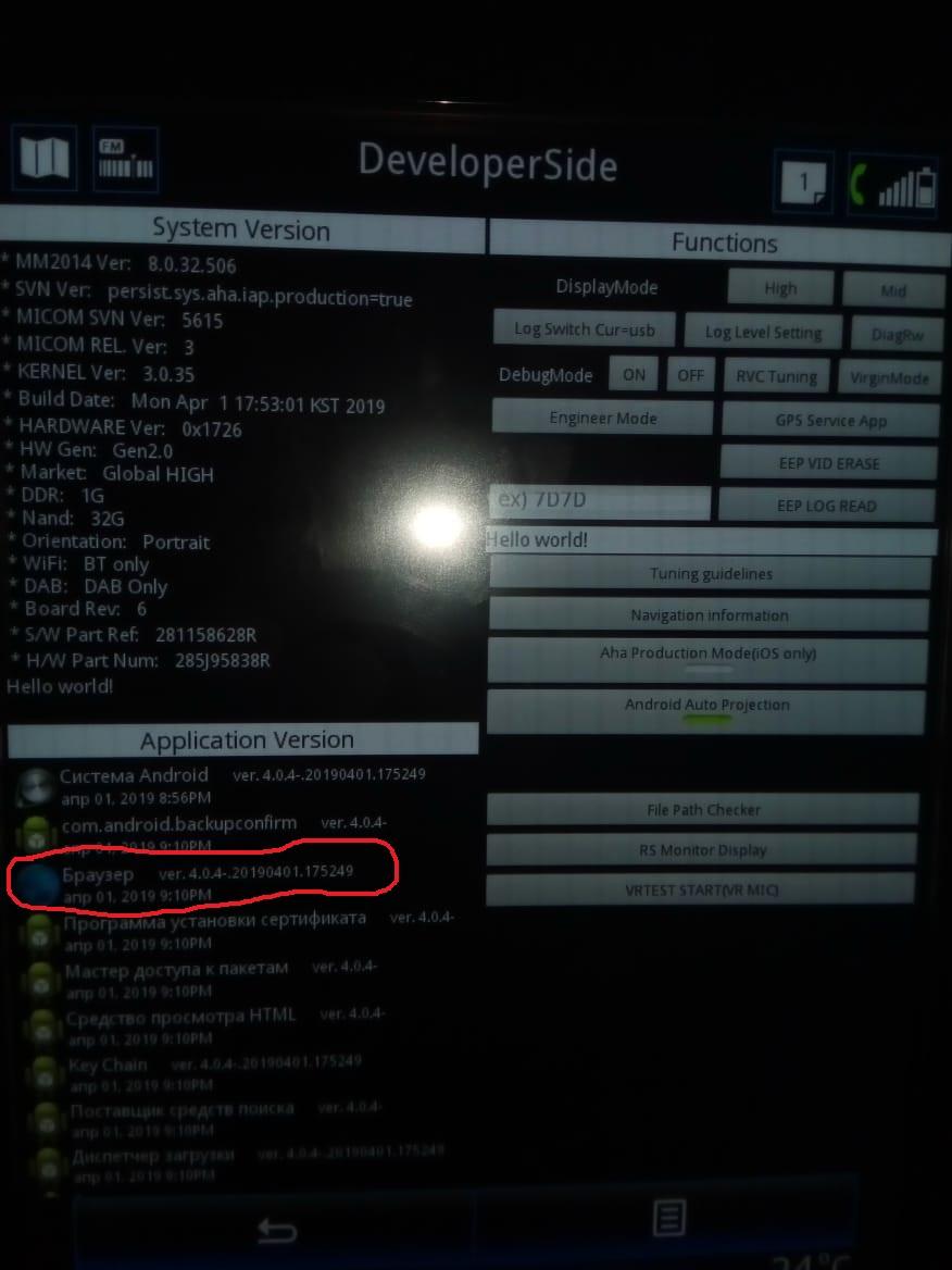

Коллеги, а чем принципиально 8-я от 7-ой версии отличается? Стоит рисковать и переходить самостоятельно?
Сам перешил на 8. Если 7 ставил дилер и прошивали загрузчик, то риска нет. В загрузчике все дело. Только после установки обновления долго ждать после перезагрузки магнитолы загрузку новой версии. Я сам думал, что все - кирпич. Самое главное, после запуска обновления, ни в коем случае не трогать магнитолу пока не пройдет обновление. Пока магнитола сама не перегрузится, музыка заиграет, навигация подгрузится.  Минут пять ждать ПОСЛЕ ПЕРЕЗАГРУЗКИ. Лучше не рисковать, не прикосаться к магнитоле как бы не хотелось. Тогда всё без проблем. Отличие - появился новый виджет - параметры климата контроля. И главное -  при использовании Android auto  можно возвращатся в меню r-link  и обратно без выгрузки и отключения телефона. Плюс всегда доступны  меню СВЕРХУ возле часов, как на фото. И все работает.
Версия 8.0.
У версии 7.0 нет верхнего меню с преходом  в навигацию, И нет кнопки возврата в R-link - Android Auto
ЭТО ИЗ ВИДИМЫХ ИЗМЕНЕНИЙ.

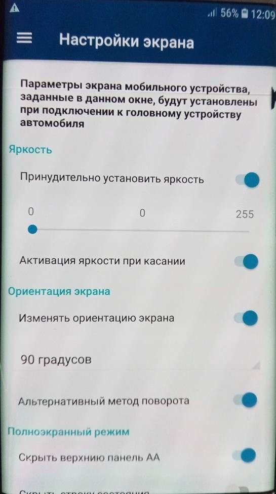

Экран телефона все время включен при работе ААМ ?

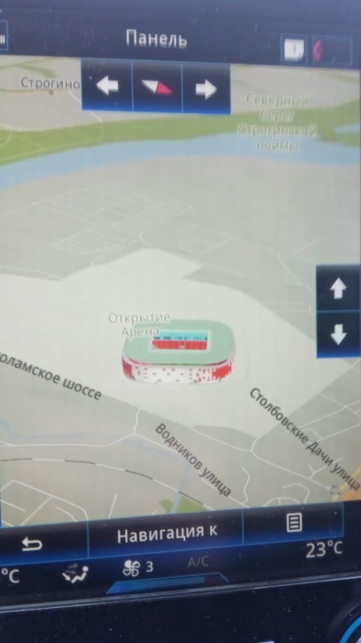

Как-то у меня сегодняшняя поездка к дилеру разные темы форума затронули :mail1: Теперь ближе к теме.
Отписывался тут ранее в теме
Сообщения бортового компьютера, показания приборов и иных индикаторов в салоне
(С) "Случился у меня ещё один конфуз с системой, на этот раз с навигационной. Заезжал я к однополчанам под Калугой, настроил штатный навигатор на маршрут домой, маршрут стал загружаться и, и он завис. Никакие мои попытки вкл. выкл. ГУ не приводили к дальнейшей работе. На каком этапе произошло зависание, к этому всё возвращалось. Остановился, заглушил, вышел из машины, на 10 мин. отправил авто в сон. Этих манипуляций тоже не помогло, всё было как и до "сна". Решить тупиковую ситуацию смог только перезагрузкой ГУ долгим нажатием на выкл. и через пару-тройку минут всё заработало. Было ли что-то подобное, кто подскажет, в чём проблема глюка? "
В продолжении общения мастеру сервиса о зависания мультимедии ГУ был заданы вопросы, почему, как и исправите?
Дилерщики, просмотрев видео, признали глюк, с рекомендациями типа обновите всё с помощью МОЙ РЕНО и флешкой ДОМА, а сами они сделать не могут, так как у них нет программы клипа которая устанавливает прогу и нет флешки, умыли руки. Спасибо Olav66,, позвонил Олегу, точнее узнал сам процес,  как он делал обновление приложения прошивки 7-и R-Link у дилера через клип. Сказав им об этом, что некоторые дилеры сами проводят такие манипуляции только через клип, но, спецы Петровского были не умолимы. Потом мне намекнули, что данная услуга типа платная, независимо от года машины, гарантия, не важно, зависла ли система, что глюк, платите и всё.
Нет, так нет, не драться же и указав им на все уточнения отказа в оформлении бумаг моего сегодняшнего обращения, уже на улице я позвонил управляющему Петровского. Василий Владимирович выслушал, удивился и сказав "подождите, не уезжайте, перезвоню"
Долго описывать не буду последующую беготню. Итог: Всё сделали, обновили и перепрошили клипом, который оказывается и у них перепрошивать может с нужной программой и флешка нашлась.
Други, стучитесь и вам откроют.
P.S Видео опубликовать не получилось, но отправил Olav66, один раз он уже вставлял мой видос.
23 часа назад, Ravel сказал:
С версией 1.1.6 выключен. Но... При касании он реагирует. Там в настройке хитрость.

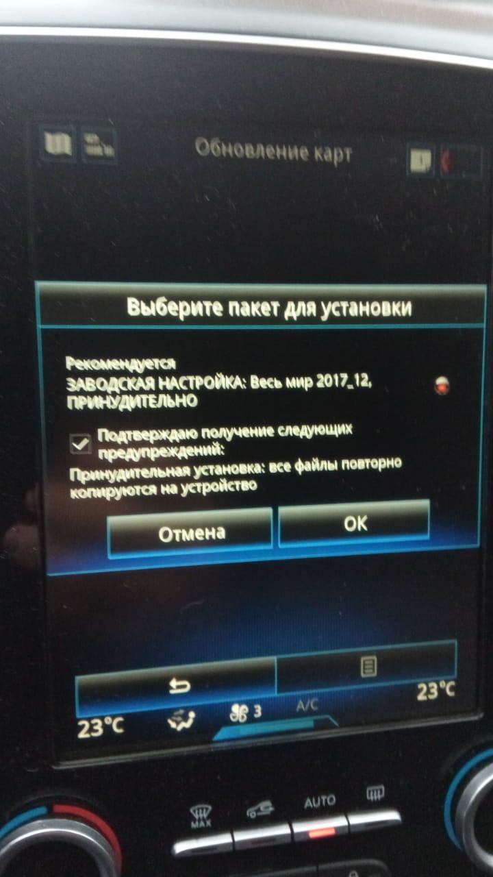

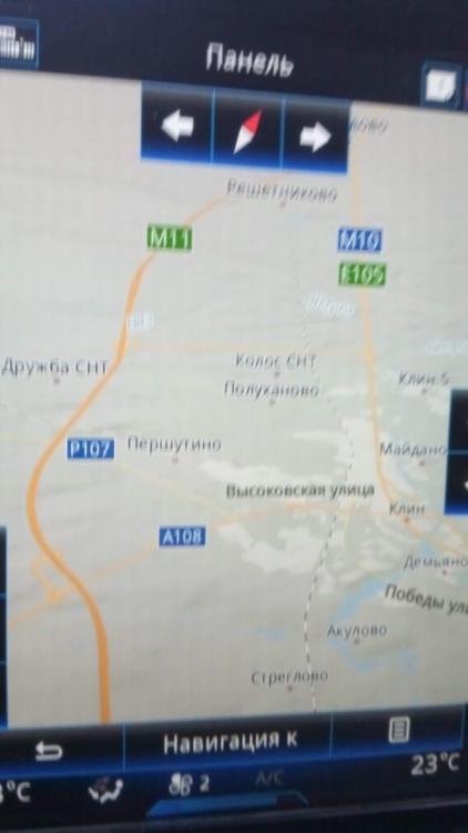

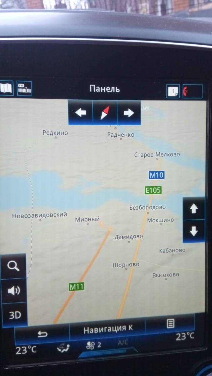

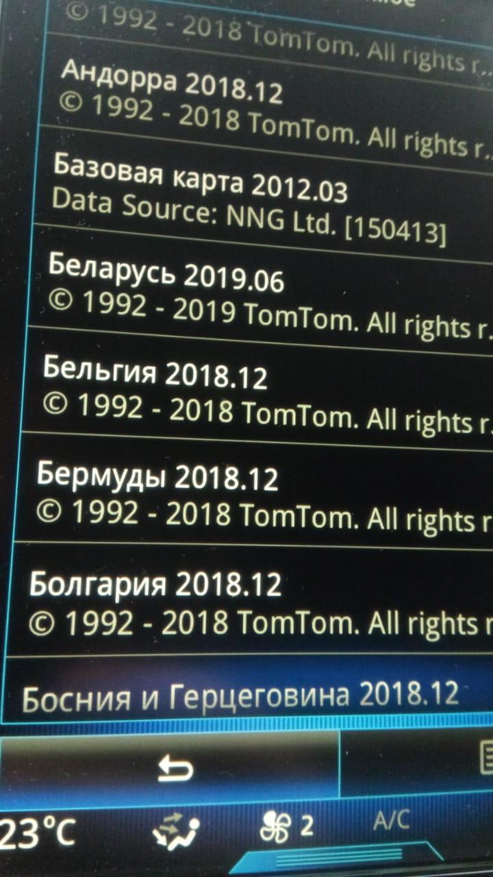

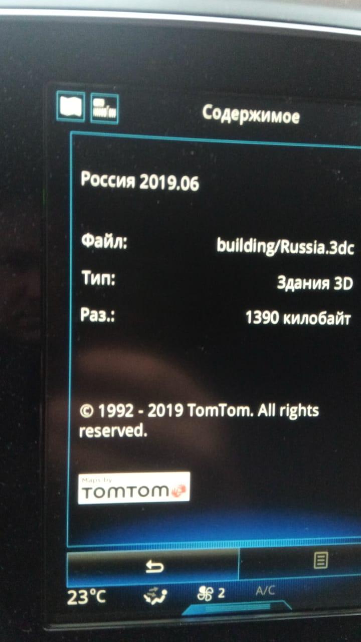

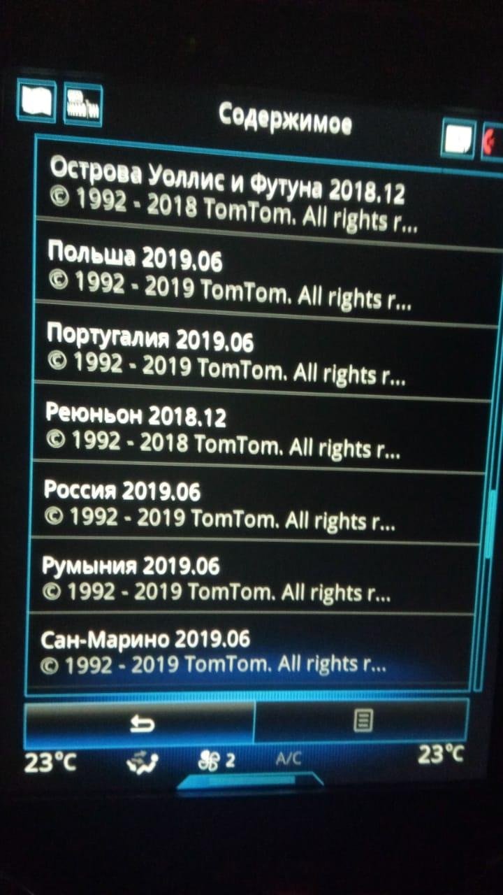

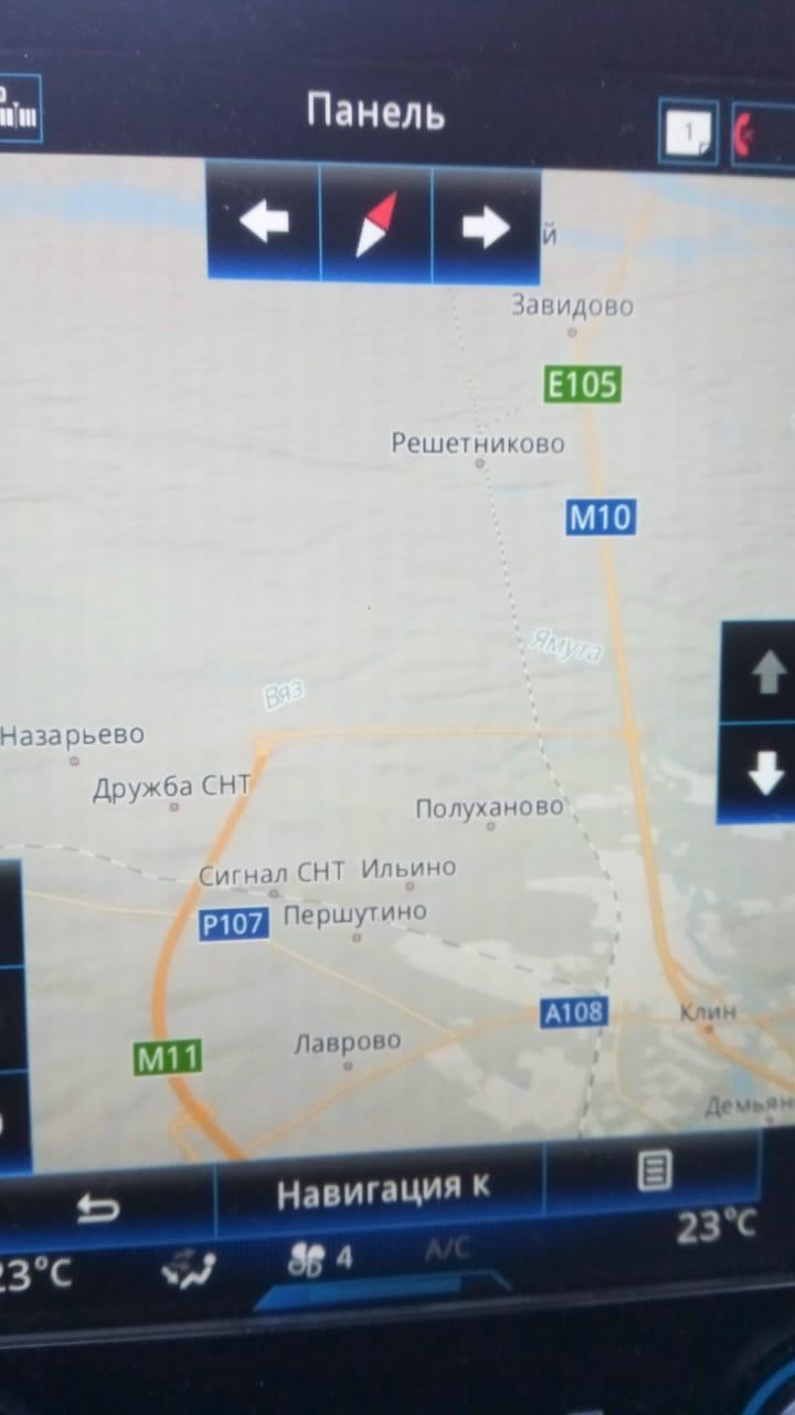

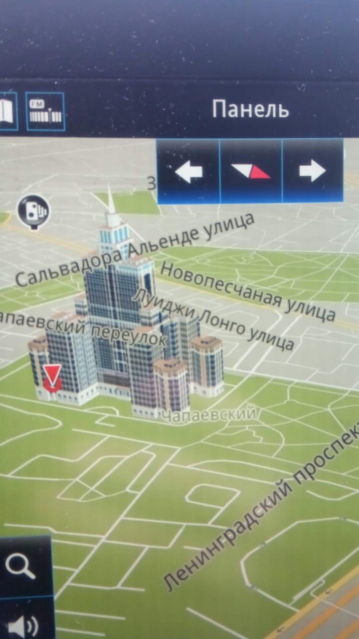

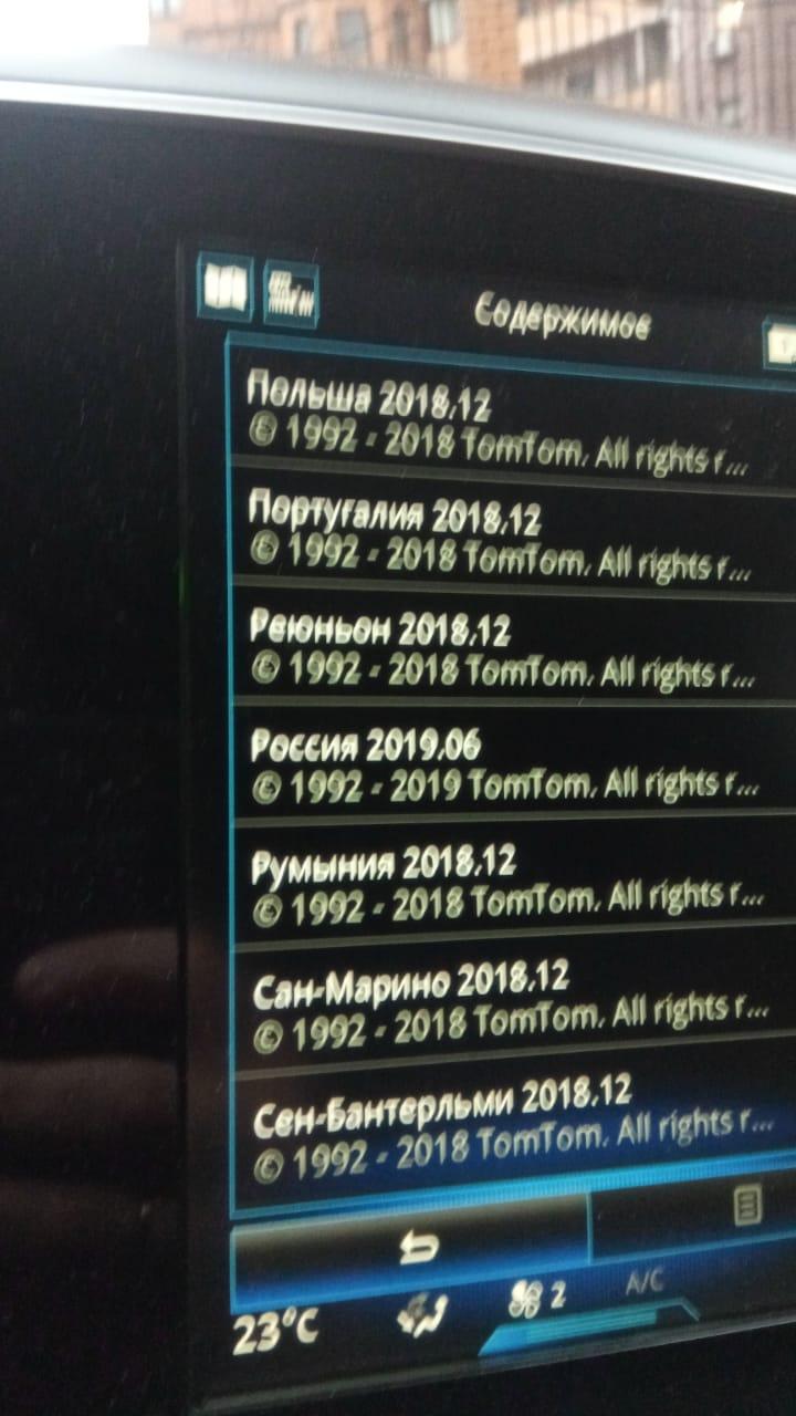

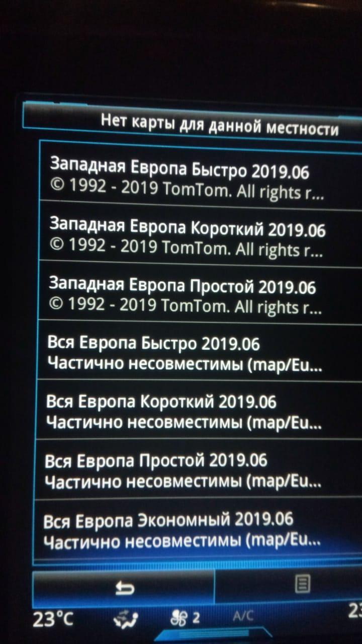

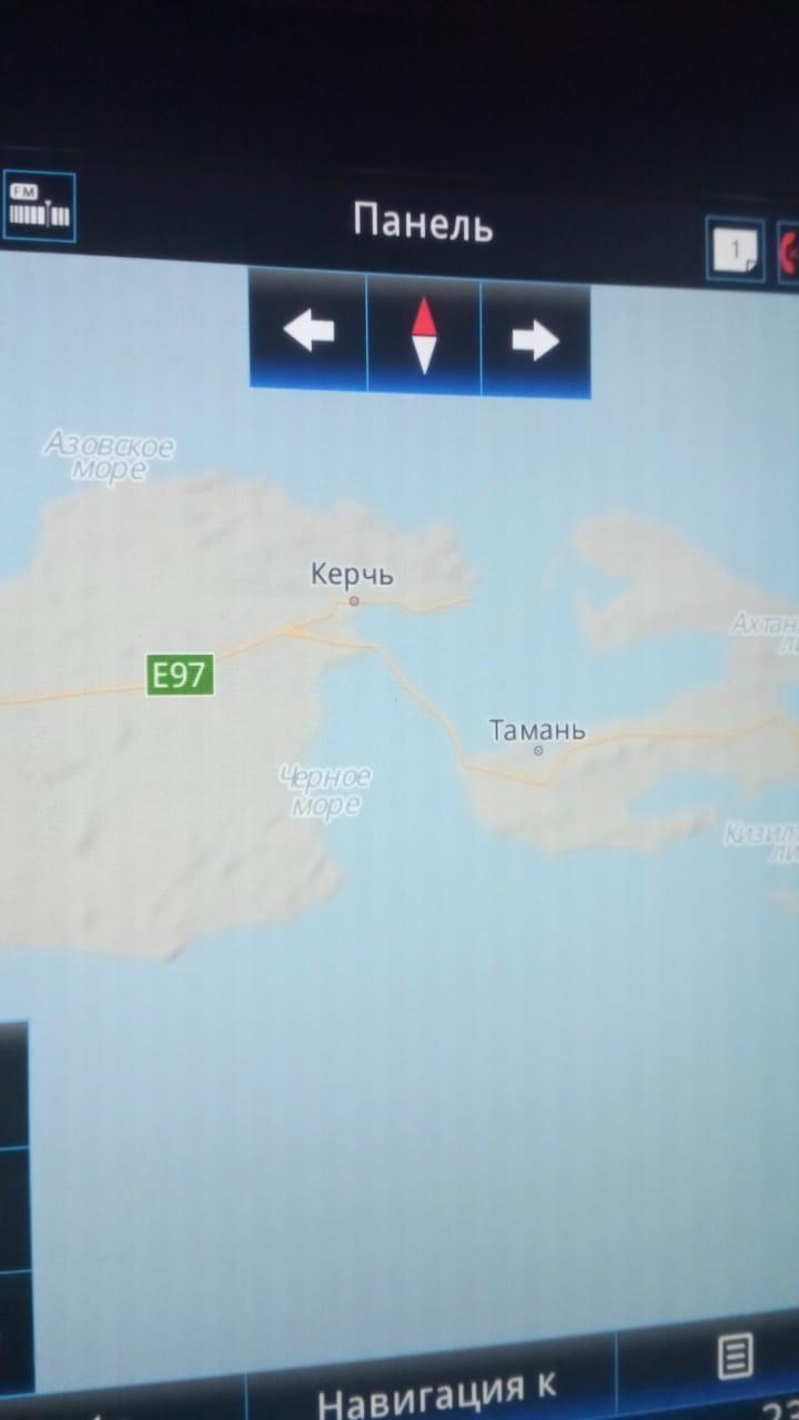

Всем добрый день.
Кто скажет когда на R-link2 выйдет обновление карт 2019.Q2
Я тут скачал, а оно на r-link1 3.3.16...

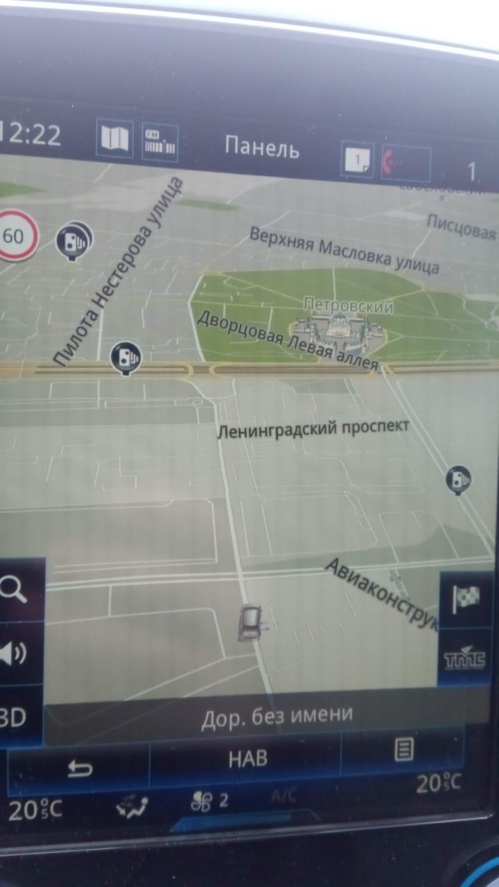

Моя ругнулась, типа не та версия. Но к удивлению там был отдельный файл обновление знаков и камер - проглотила.
Вроде даже на Ленинградке раньше было 60 у Войковской, теперь пишет 80.
У меня яндекс пробки с руут телефона, но всё-таки. ХОЧУ.
У сестры СИТРОЕН С3 - раз в три месяца обновление. Сам ставлю. Уже платка до Твери. А МЫ?
Изменено пользователем DRED77
3 минуты назад, DRED77 сказал:
Всем добрый день.
Моя ругнулась, типа не та версия. Но к удивлению там был отдельный файл обновление знаков и камер - проглатила.

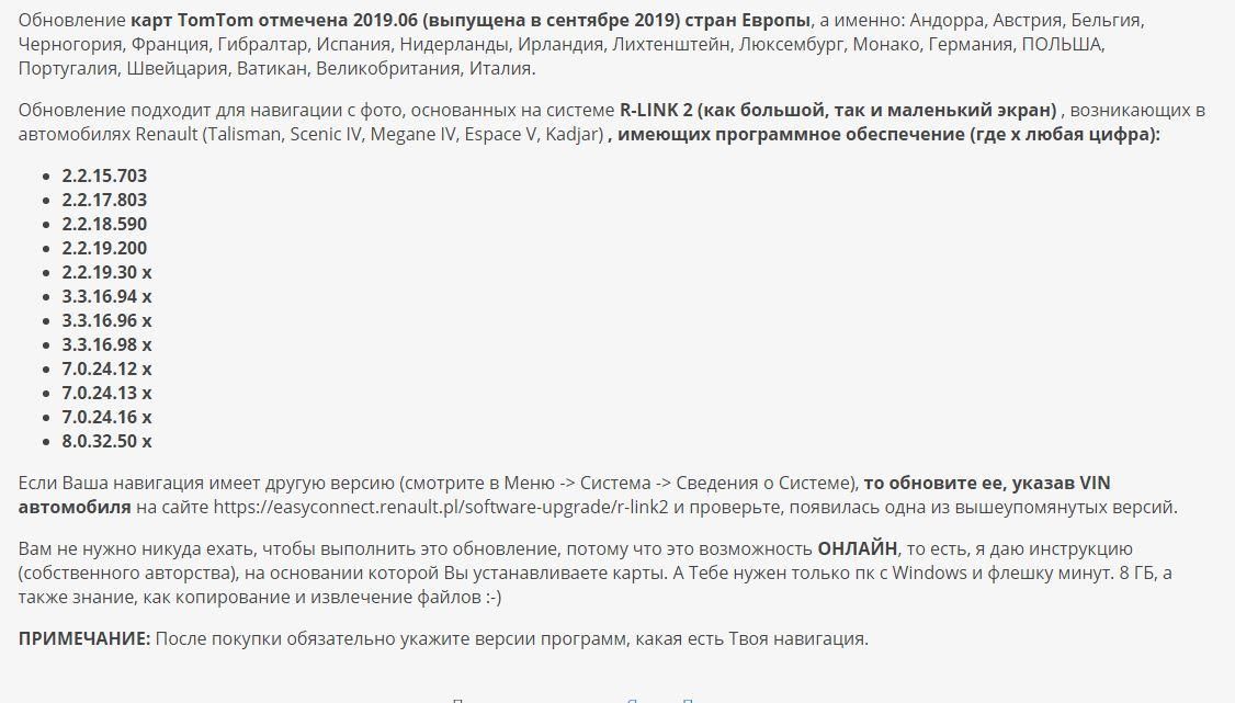

В данной теперь моей ситуации с обновлённой r-link, очень актуально.
Была инфа, что специально карту выпускают позже, чтоб пакупали родные устройства ТОМ-ТОМ. Но уже год прошел, ПОРА.
Надоело по чистому полю в Тверь ездить от Клина по платке (Никакого уважения).
https://www.drive2.ru/l/548181314310767941/
качал отсюда. Пишут и для 7 версии тоже
А это с просторов ИНТЕРНЕТА. Дискриминация чистой воды.

Решил изучить возможность обновления системы  R-Link 2 с версии 7.0 на 9.0. Пообщался с моим дилером - сказали только по гарантии и только при подтвержденной неисправности. Написал в центр поддержки клиентов Рено Россия - обновление с версии 7.0 на версию 9.0 технически невозможно. Как то так...
Всем привет. А вот если R-Link 2 на базе андроида сделана, может напрямую на нее яндекс.пробки можно поставить? И подойдет ли телефон в качестве модема?

Нет. Уже пробовали и свисток WI-FI и Синий зуб, Сейчас пробую USB LAN. Обмен идет с роутером, но IP не получает. Надо попробовать отключить TCU.
Но делать это буду в отпуске. в феврале.
Хотя по опыту подключения Ситроен С3 AirCros на магнитолу приходит не интернет в нашем понимании, а только канал (трафик) на подписку к конкретному приложению.
Типа (пробки, погода, новости). И думаю, что в нашем случае мы привязаны к номеру IMEI нашей SIM,
Так-что даже если и получится прописать ей правильные настройки выхода в интернет через РОУТЕР, то нас просто сервис с информацией не пустит к себе.
А браузер у R-Link2 только в инженерном меню. Туда Лазить лишний раз, не надо.
Хоть версия от 2019 года переработки.

Господа ВСЕМ Доброго дня.
Аж руки трясутся....
Нашел на просторах интернета "ВЕСЧЬ."
Задача решена навсегда. Прощай сайт RENAULT. Я сам себе режиссер.
Решил рискнуть и ВУАЛЯ. Теперь буду экспериментировать. Версия 8.0.32.506
Карту компилировал для России и Белорусcии.( На всякий случай). Брал POI и здания 3D
правда исходник из-за торопыгости взял 2019Q2 Европа. Если есть другой буду искать.

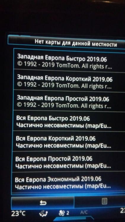

При установке карта выдала Рис.1 это видно я не вставил в компиляцию, там была Весь мир 2019. потом переделаю.
Но мне весь мир не нужен. Я не США.
ИТАК представляю

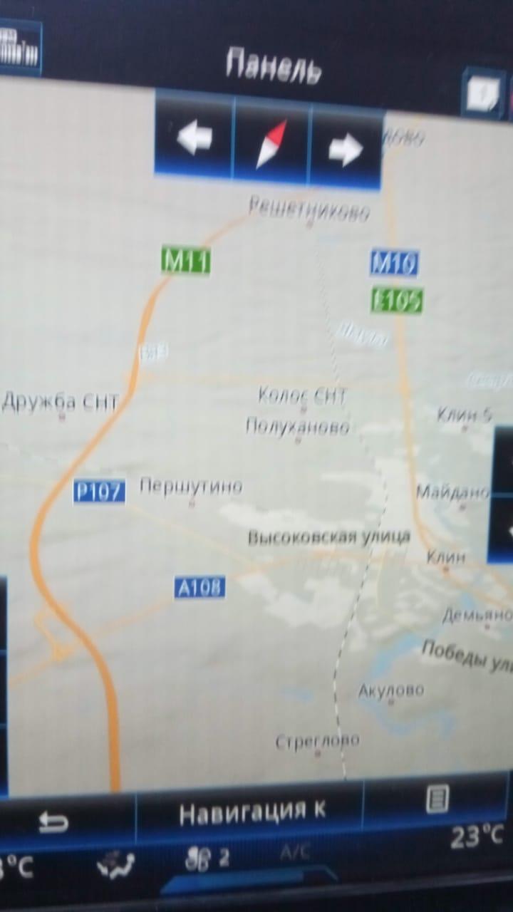

БЫЛО до обновления М11 до Клина
стало после М11 до Московкого моря Завидово
Люблю Пиво и Вино, пойду обмывать.

Сделал общий файл ВСЯ Европа вес 6.6 Gb. Пойду поставлю.
Все встало отлично за 35 минут.
Даже мост Крымский есть. Но .. с середины он не наш.
Только что, DRED77 сказал:
Поздравляю с изучением и доработкой! Про мост, цуки, признать не могут:D Хотя чему удивляемся, карты по европе совсем по другому отображаются чем у нас.
Поведу испытание, на предмет обрушения системы. А пока надо подумать как выложить. НЕ УМЕЮ пользоваться интернетом. Хи хи хи.
Летом моста на карте не было и при пересечении пустого моря говорит - добро пожаловать в Украину.
так идет М11 мимо Клина

Система умнее меня.
Оказалось, что при установке сообщение на принудительную замену ВЕСЬ МИР 2017.12 - это правильный и принудительный апгрейд. У меня до этого был mappackage 2015.06, а теперь установился 2017.06 и версия навигатора изменилась на 9.12.155.748456 от 03 декабря 2018 года.

Нет, он для первых R-link? Тут пришлось действовать тоньше.
https://www.gpspower.net/renault-nissan-infiniti/358329-sku-creator-create-your-custom-map-package-r-link-2-tutorials.html
только там аккуратней, а то прикроют лавочку. Не палите контору. Без фанатизма. Там есть видео урок.
Кто работает с торентом , ничего страшного не вижу. Запускаете видео и по шаблону через паузу.

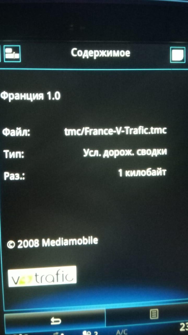

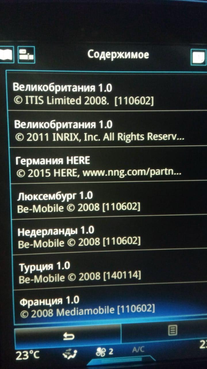

У меня вопрос к тем у кого работает дорожная обстановка
В разделе свойства навигации можете посмотреть закладку - УСЛ.дорож.сводки
Какие страны там прописаны и есть ли Россия. А если есть какие в России настройки?
продолжение с начальным хвостиком

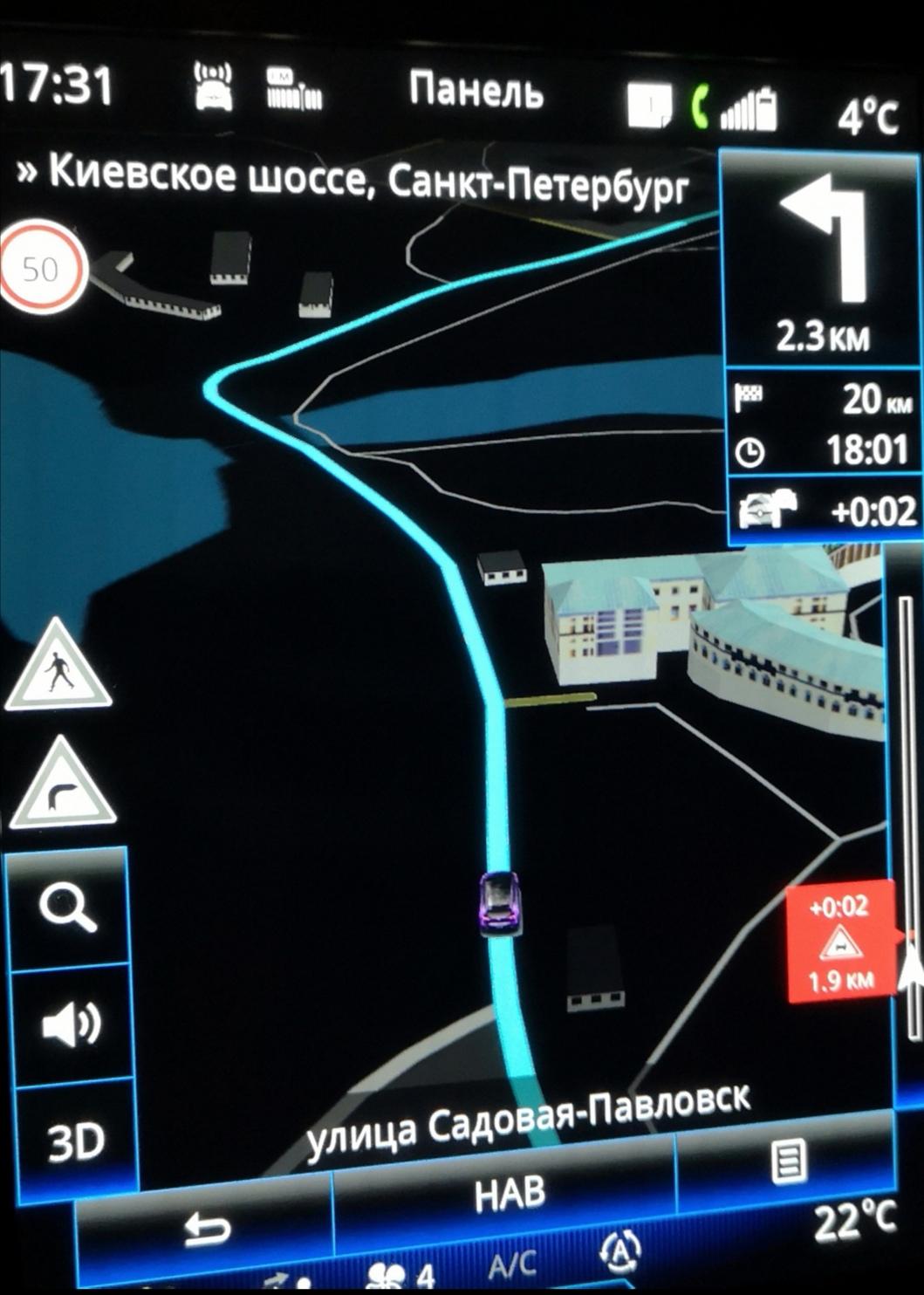

еще фото с навигации 2019
Номера домов отсутствуют, но в поиске они есть. Не помню на 2018.12 номера на карте были?
Иногда при увеличении - уменьшении выползает название улицы из другого СЕЛА.
Я на Ленинградке, начинаю увеличивать масштаб, а у меня на экране показывает - соседняя улица Кутузовский проспект. Опять масштаб меняешь, всё- пропал.
Но при езде, если настроил и едешь, такого вроде нет.
Конечно с яндексК не сравнить. Где, что?
