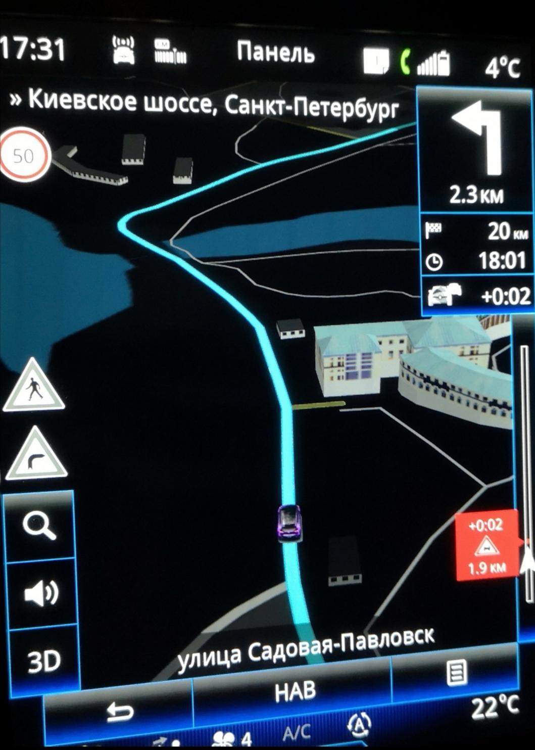

TMC сначала пытается подключиться к серверу по сети через TCU и только потом ищет дорожные события в RDS
Только что, Shr-lnm сказал:
@Самсамыч может у вас on-line сервисы работают?
TMC сначала пытается подключиться к серверу и только потом ищет дорожные события в RDS
Если скажете где искать посмотрю сделаю фото
Ну, у вас на фото "машинка с мигалкой" белого цвета в верху экрана. У вас приложение Store работает?
Да активно, и загружает обновления и приложения сразу на R Link
В 18 году на Кавказе, через пол года после покупки, удалось подключиться как-то в машине по логину. Проверить как и что не успел, вечером уже выдвинулись домой. По приезду в ГУ меню  "подключить" уже не получилось. Может близость Грузии как-то повлияло, не знаю.
Вот в этом все дело. У вас TMC по сети прилетает а мы на наших колеосах этого лишены. Единственная возможность это RDS но оно по каким то причинам не работает.

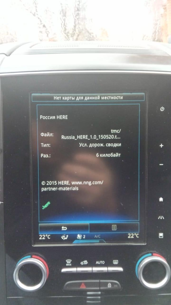

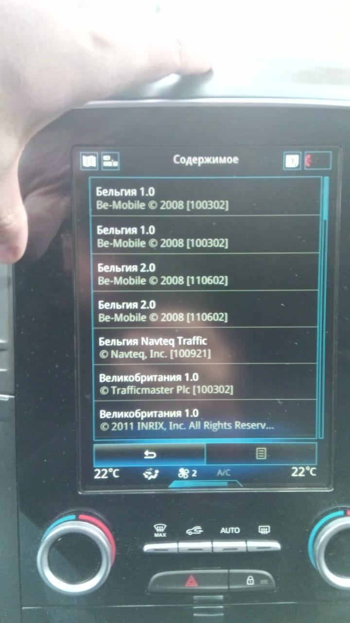

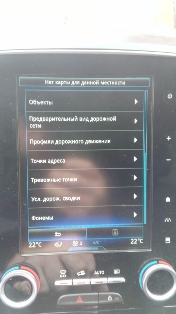

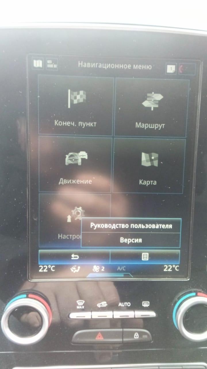

Я нигде не регистрировался, sd-карточки даже нет. Пробки и дорожную ситуацию показывает. Машина эспас5

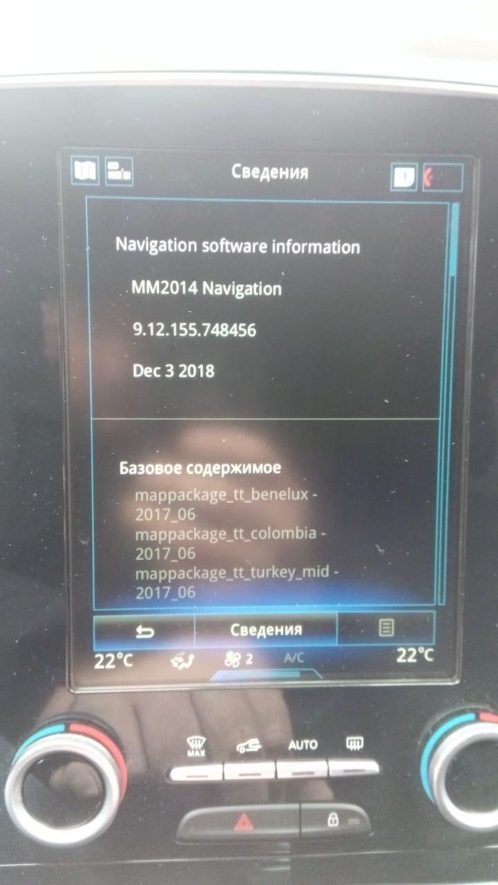

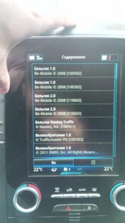

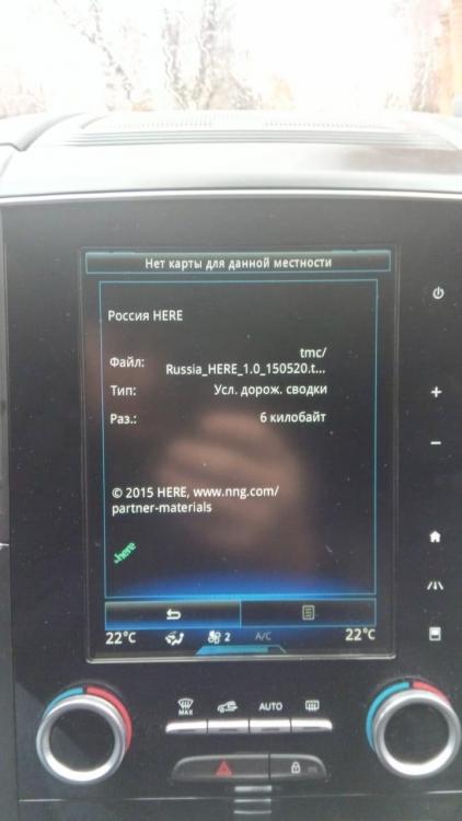

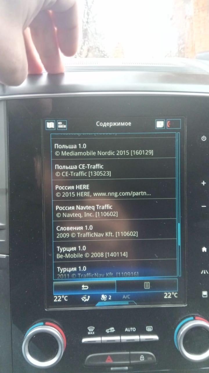

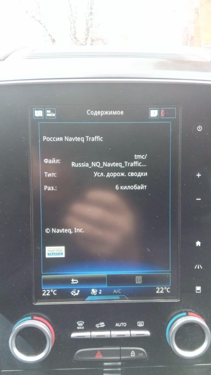

Битва за ТМС.
Пошел опытным путем.
Удалил профиль в Рено России, создал профиль в Германии.
Проверил там подписку, да всё проплачено, изменить не даёт.

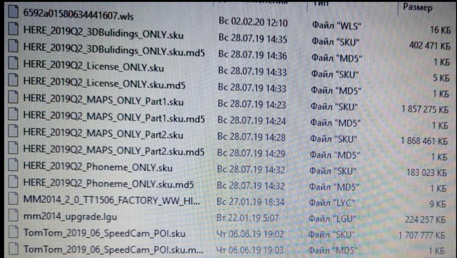

Нашел и скачал лицензии IGO по ТМС для России.
Скомпилировал и установил. Теперь у меня лицензий..... и нифига. Может стою в зоне неуверенного приёма.
Или надо принудительно програмно отключить TCU, чтоб к нему питание поступало, для Эры Г. Или там SOFT магнитолы участвует?
Будем искать, может файл просрочен? Не во всех версиях есть файлы TMC. В той версии где брал карту 2019Q2 ТМС нету. брал с 2018 года Весь мир.
Лицензии можно посмотреть на рисунке-  в скрытой строке.
Нажимаем Версия
Нажимаем Сведения
Выбираем Усл. дорож.сводки
Смотрим лицензии. У меня их теперь как у собаки блох.
И на третьем листе РОССИЯ
описание
описание №2
Изменено пользователем DRED77
С лицензиями там выглядит все хорошо. Но как я писал ранее там где-то происходит потеря номера LTN
В логах появляются такие записи
Removing provider because we don't have license: Provider: CC/LTN/SID=7/0/7
А в файле лицензий, ну и вообще в действительности LTN должен быть например, 43
В какой момент происходит эта потеря не понятно.
Вообще все выглядит как досадная ошибка. Лицензия, вроде как честная, стоит. Приемник данные с RDS получает, но вот все целиком как-то не работает (((
Разберемся. На многих форумах пишут, что ТМС в России никуда не делся, он просто стал платным. Соответственно и лицензия теперь скорее всего индивид.
Был на сайте HERE там предлагают регистрироваться, - Зачем? И как её потом притянуть в магнитолу.
И файл скорее всего переработан Рено для себя. Надо ковырять внутри.
Главное чтоб те у кого работает посмотрели у себя в этой папке ВЕРСИЯ- Сведения-УСЛ. Дорож. сводки   - есть лицензия или используется типа Турция или Франция?

Обратил внимание, что пишет ( ОБМЕН ДАННЫМИ АВТОРИЗИРОВАН)
