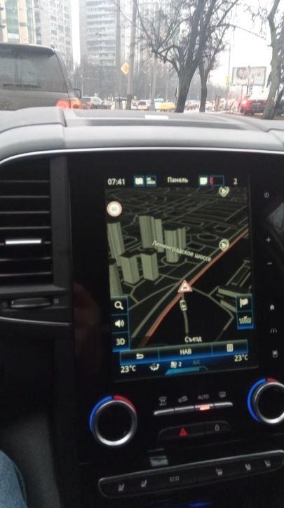

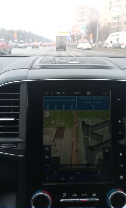

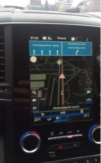

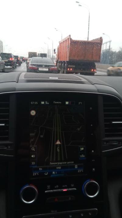

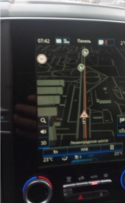

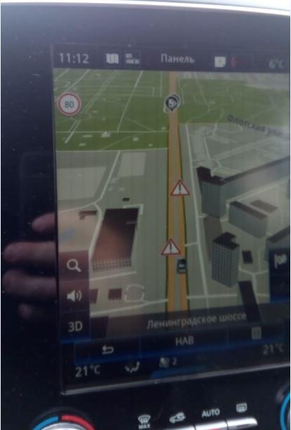

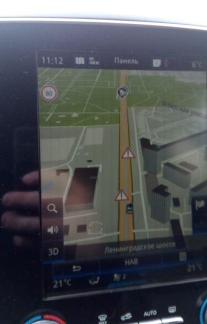

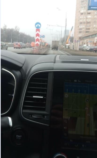

Выкладываю отчет о тестировании системы на моём многострадальном Колеосе.
Поездил по Москве и прихожу к выводу, что события которые отображаются на карте - ПРОБКИ- указываются только там, где стоит некое событие, авария, ремонт, блок.
В остальных местах никаких отображений трафика я не увидел.
Экономят на объеме информации через радио. Так же было при настройке СИТРОЕНА - ломал у сестры в прошлом году. Алгоритм видно одинаков.
фотки темные, не до экспозиции было, но видно по потоку в стекле и событию на экране.
23.JPG.ed9d97b59119e316ef22ee017494ba14.JPG24.JPG.2fa080357e73b9cfa313f91e76581c5c.JPG
В ночном режиме
25.JPG.52db6eebea0913103ddbd00be4d9604c.JPG26.JPG.8f4ce4dc1e86509f604d142b74f209ca.JPG27.JPG.2a68e42fb088446a94640b4a9881ba7b.JPG28.JPG.600bf6c718d42cbf64a28c584732e7a4.JPG
29.JPG.b96fc3f76c834f6f163befd9f207deb3.JPG30.JPG.4449a393394c4ebc7ac4fa7bd35bf3f3.JPG
Готов принять добровольца для опробывания, только без претензий.
Карта заработает точно, за Трафик не ручаюсь, но 90% даю.

Первопроходец всё же не я а сам автор затеи, я всего лишь "подопытный". В принципе он сам, DRED77 всё уже расписал как начиналась и что пошло не так. Пришли к мысли что всё дело в Рено Россия, далее дистанционно по телефону меня благополучно перевели в Германскую версию.
Пока волшебник DRED77 колдовал дома, я решил проверить...а что, а вдруг? И вдруг заработало! Звоню D сообщаю что работает, он не то что запрыгивает, а влетает с взглядом не верю и со словом ПРАВДА? То что радости было только у меня, это лож, довольные были оба! Если бы мне не возвращаться домой, мы бы отпраздновали Енто дело:drinks:
Графика изменилась, стала более объёмной и цвета мягче, приятней глазу. На карте даже стала видна строящуюся ЦКАД. Так как пробок не было, то как обновление работает в области не чего сказать не могу, в Москве отображались.
Уважаемый DRED77, товарищ, огромное спасибо тебе! И как было обговорено, если что, зови, поэкспериментируем:guide:
