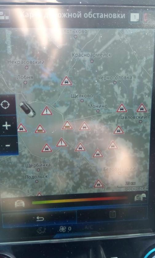

Всем доброе утро, плохие вести.
Большая просьба Пока не ставить последнюю сборку. Или ТМС не работает в Москве или что!
Разберусь два дня.
Решил в неё не включать ключи ТМС, т.к было много споров о их необходимости. И ВОТ РЕЗУЛЬТАТ.
КТО ПОСТАВИЛ, НИЧЕГО СТРАШНОГО. ЗАВТРА ВЫЛОЖУ ОТДЕЛЬНО ПАТЧ С КЛЮЧАМИ.
А ЭТУ ИСПРАВЛЮ И ОТПИШУСЬ.
Причем сам сигнал ТМС появляется.
Всем приношу свои Извинения за нервы
Изменено пользователем DRED77

Проблема устранена.  Правда как всегда из пушки по воробьям. Установка всех известных ключей.
Ничего страшного. Может кто поедет далеко, тогда и остальные ключи помогут.
Ключи места не занимают, зато эффект интересен.
Просьба поделиться работой ТМС.
Я ВОТ СЕГОДНЯ был удивлён, как далеко пошло за границу Москвы.
Новая Москва ниже

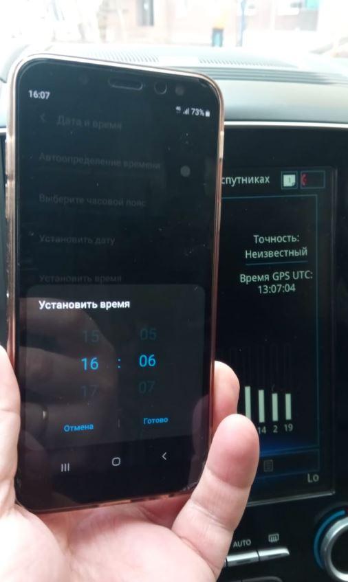

есть мнение про расхождение во времени, что ТМС врёт из-за времени самой навигации
А ничего что UTC это нулевая таймзона, а у Вас UTC+3?
А расхождение в полминуты это за уши притянутое, уж извините.
минута, это погрешность в настройках, пока делал фото.
а вот про + и - я уже совневаюсь. Свои грабли надежнее.
Может у них наш переход не активирован или наоборот (Зима, лето)
Только практика.
Хотя по логике - какая разница сколько времени. Сигнал посылают в эфир, событие есть, сигнал исчез, события нет.
А сколько у вас времени на часах никого не волнует.
