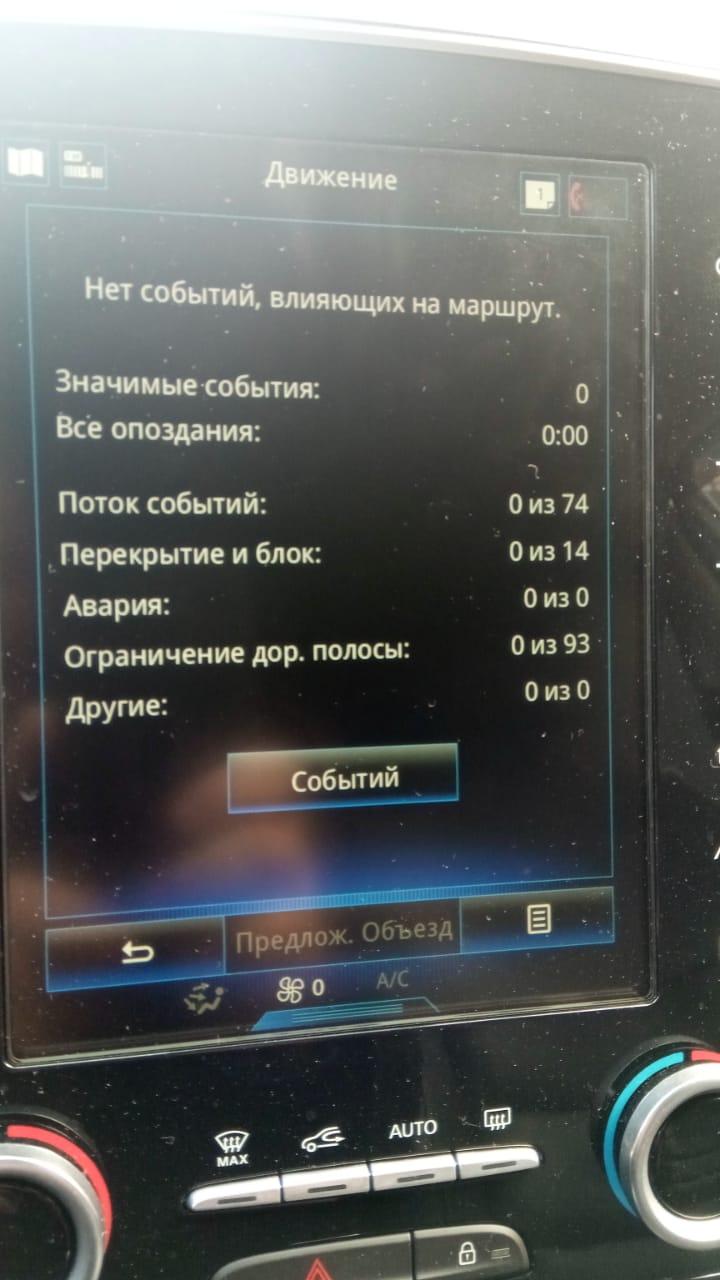

У меня с утра сегодня вообще всё было 0.
И только через 30 минут пошло грузить.
Ничего не делал.

Интересная получается вещь с подгрузкой событий....
Подтверждаю. То 250, то 10, то 0 и от чего это зависит непонятно. Думаю, что ответ на вопрос о том где проблема: в р-линке или в самих сервисах мы узнаем только если сравним работу Tmc в р-линке с каким-то другим устройством или онлайн-сервисом, где это точно работает. Пока события TMC выглядят крайне неправдоподобно, больше похоже на какой-то демо-режим, а не на реальность.

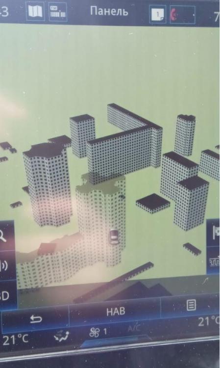

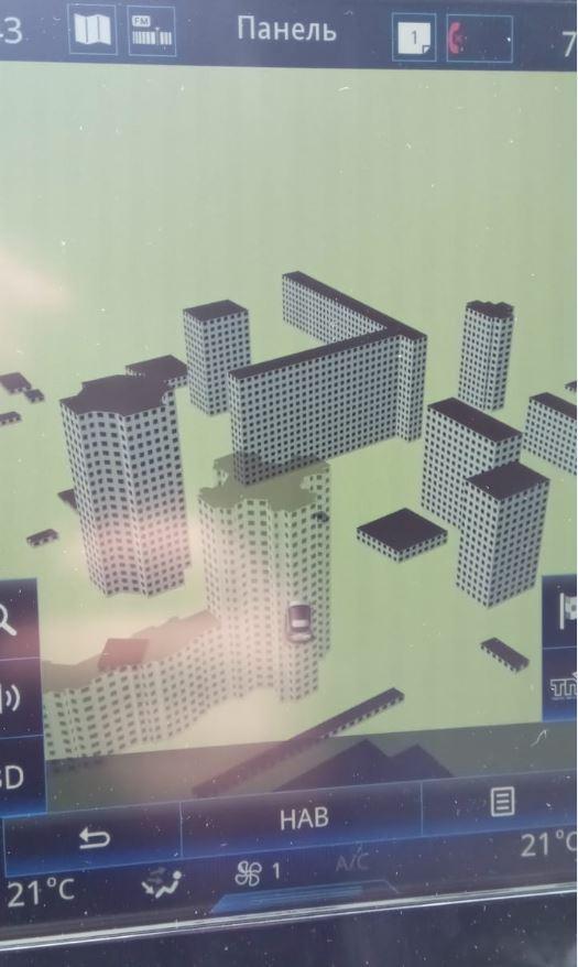

Поставил под его IGO8 нашу карту.
Всё заработало как у нас. Появилось 3д, всё стало красиво.
Единственное отличие на нём при вводе адреса на родном устройтсве не показал дом с корпусом 2
Хотя дом стоит уже лет 10.

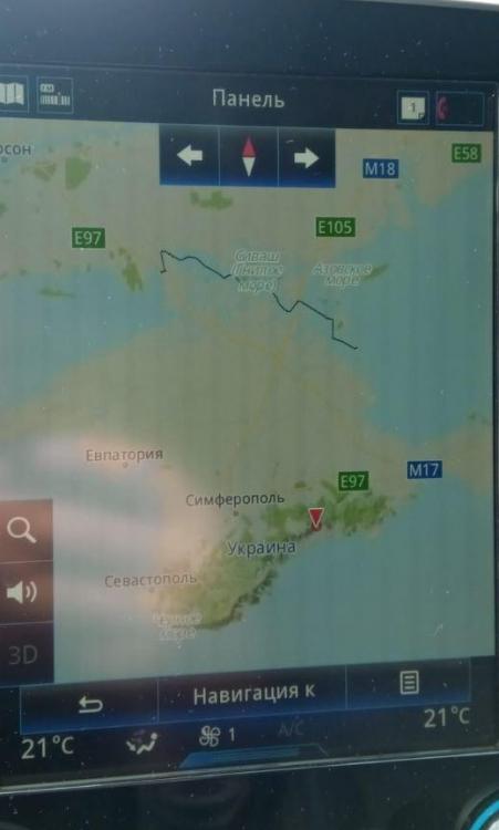

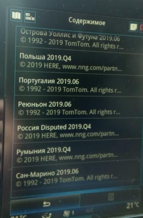

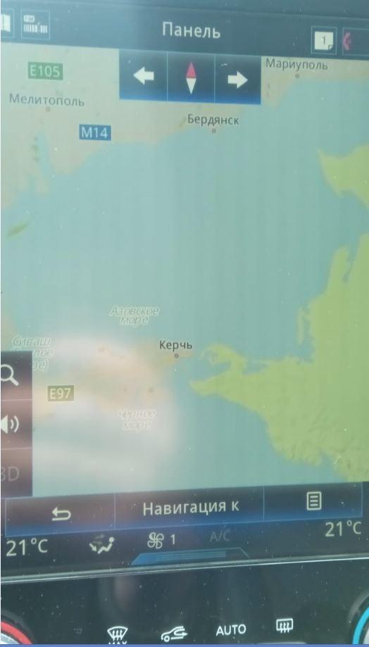

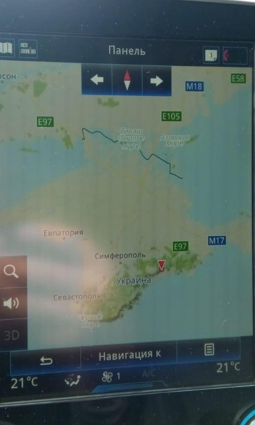

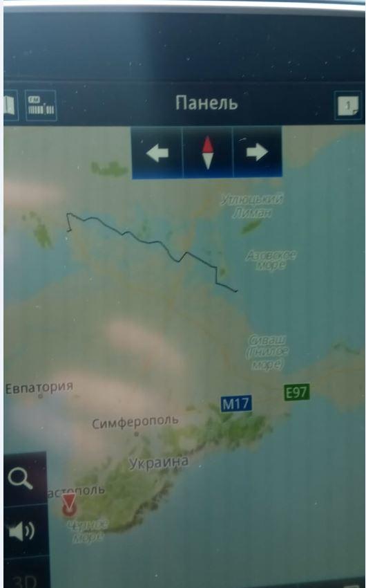

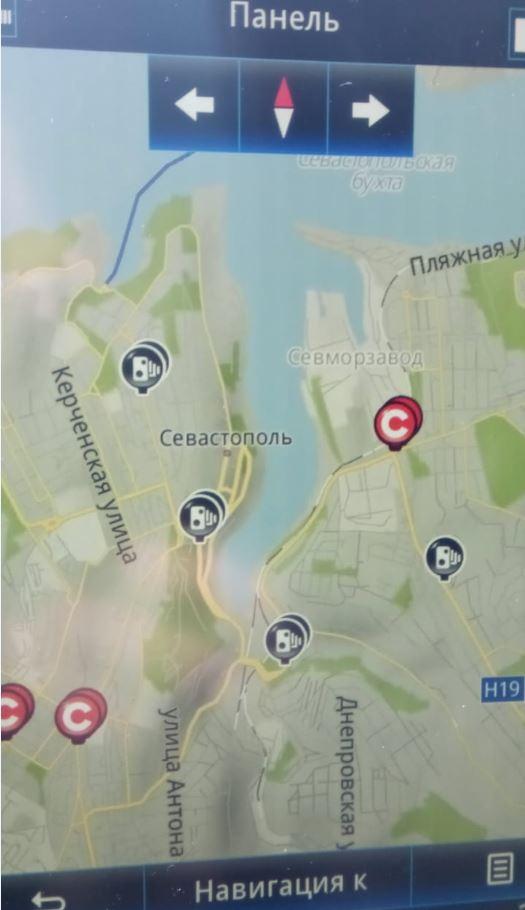

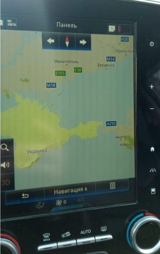

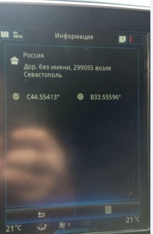

Провел эксперимент.
С Крымом.
Да, Россия исчезает. Установка 44 секунды. Крым хоть и на обзорной пишет Украина, но по инфо - уже Россия.
После чего 4 минуты ровно и Крым неизвестная территория, Россия восстановлена. Даже мост не успеть переехать.
Сразу после установки Россия становиться неизвестной, кроме 3Д объектов.
Моста нет, вот почему все говорят...
появился Рельеф, но надпись на пол острова Украина.
Хотя в информации всё работает

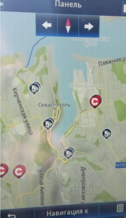

камеры в городе
граница от руки видно в последний момент, кто так делает.
Карта России исчезла. появилась Спорная территория
Обратный процесс
Изменено пользователем DRED77

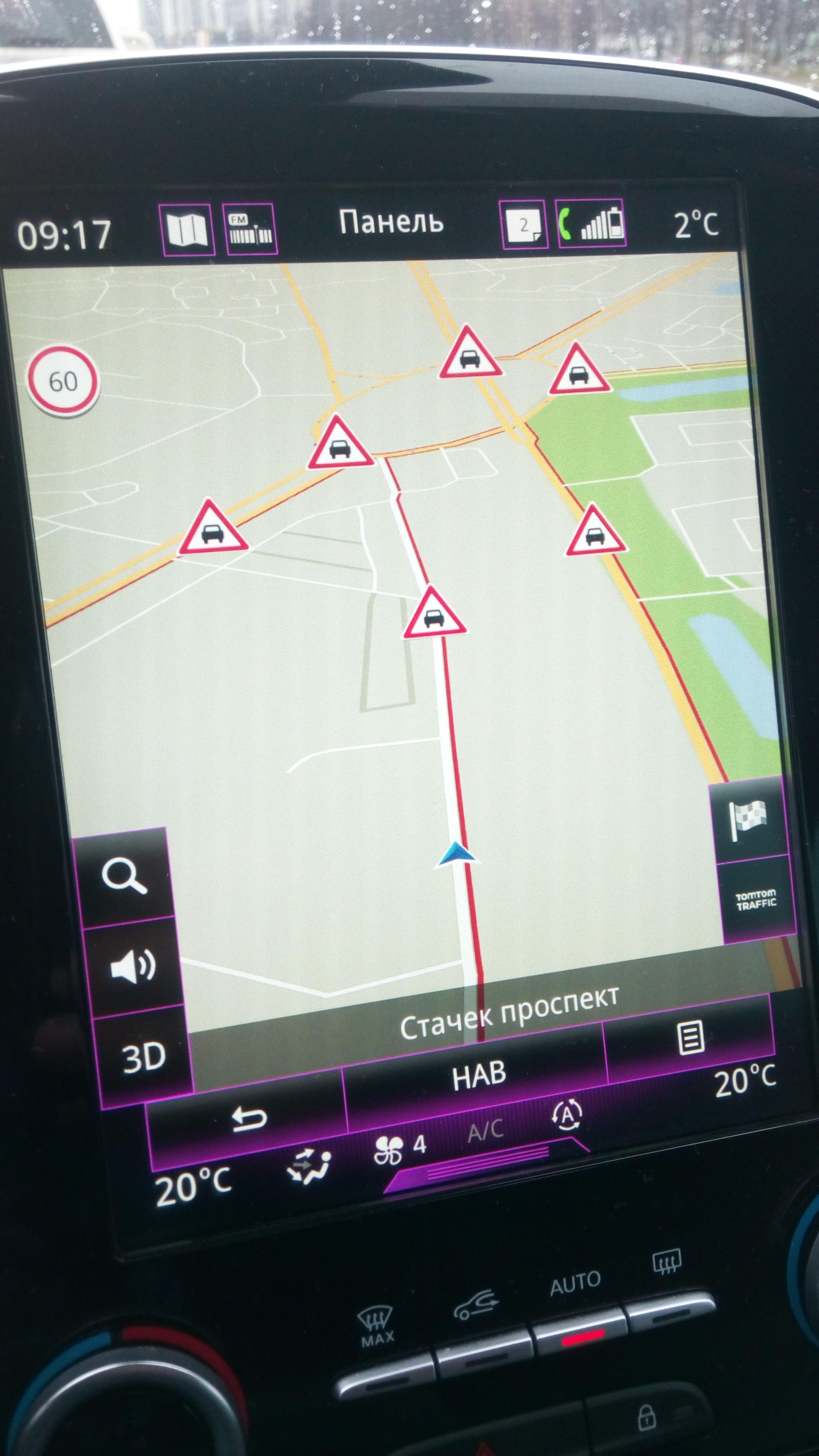

советую не ломать пока. Я так понимаю информация тоже идет через ТМС? Если нажать ТМС кнопку что пишет?
ТОМТОМ трафик пишет, интересно

это появилось после апгрейда на 7-ю версию. При переходе на 8-ю пробки все так же показывают

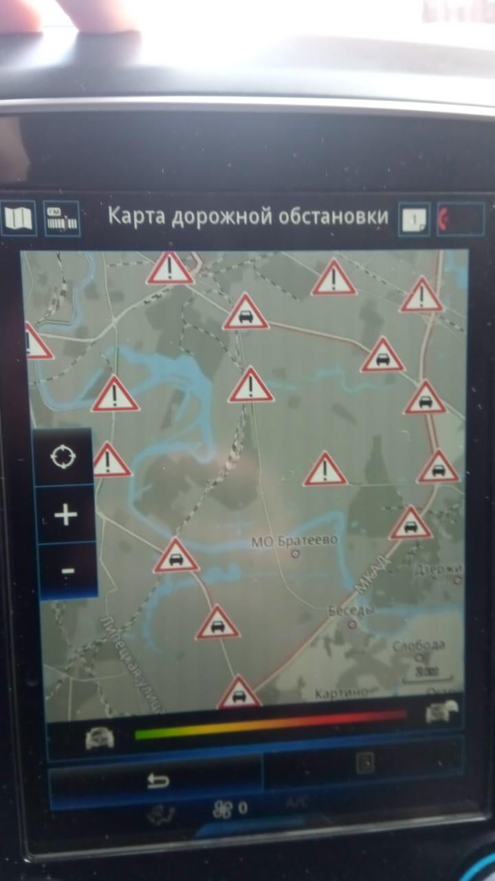

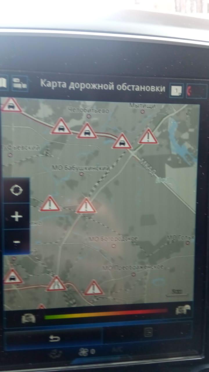

Видно у кого-то есть лицензия, а у кого нет.
Я вычищал полностью все файлы *.TMC (через SKU), а потом проверял по фингерпринту, что их нет. TMC продолжал работать. При этом, добавление файлов *.TMC ничего не меняло ни в лучшую ни в худшую стороны. Поэтому, думаю, что проще их добавлять всегда и не заморачиваться.
Что касается самой информации TMC, то уверен теперь уже на 200%, что по Питеру она совершенно не достоверна. 2 неделе езжу по одному и тому же маршруту и вижу одни и те же пробки и ограничения, которых на самом деле нет и не вижу пробки там, где они есть. Событий при этом в среднем 180-250.
Я сейчас ребенка в бассейн отвез, глянул в события, я столько не видел икрасного тоже много.
Значит работает, я периодически совневаюсь, но тут правда сегодня много.
Но должно быть больше раза в три
я тоже езжу по одному и тому же маршруту. Если пробки есть - показывает, если нету - не показывает

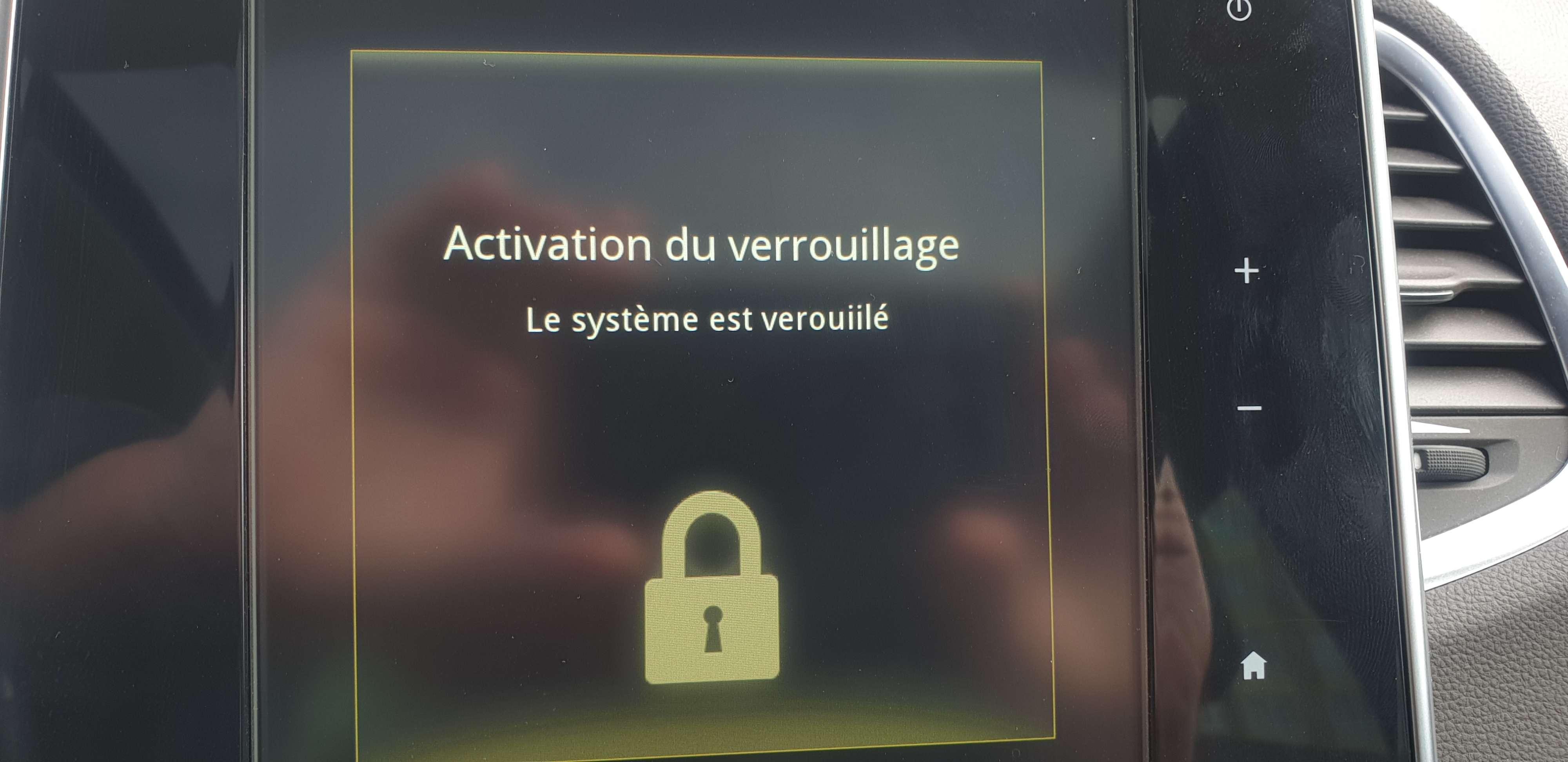

Всем привет, может кто знает как эту надпись победить.
1 час назад, chistik сказал:
На драйве такую видел. Если не ошибаюсь на Талисмане чел получил кирпич после экспериментов?
2 часа назад, chistik сказал:
купить новый, либо уже разлоченный б/у
33 минуты назад, Хлопок сказал:
это не кирпич. Это кто-то "сэкономил" и купил б/у залоченную навигацию, а перед этим решил сэкономить и самостоятельно обновиться
8 минут назад, Shmel-jr сказал:
Как раз написал то, что имел в виду, а именно упоминание кирпич с драйва.
 https://www.drive2.ru/l/555487569077338424/
Изменено пользователем Хлопок

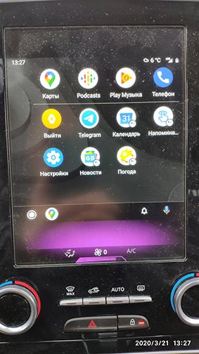

Заметил, что обновился АА. Вот теперь такой вид. Нажимаешь погоду - говорит правильно, а вот новости - говорит "Не знаю чем могу помочь".
Правда, последние несколько дней постоянно обрывается блютуз.

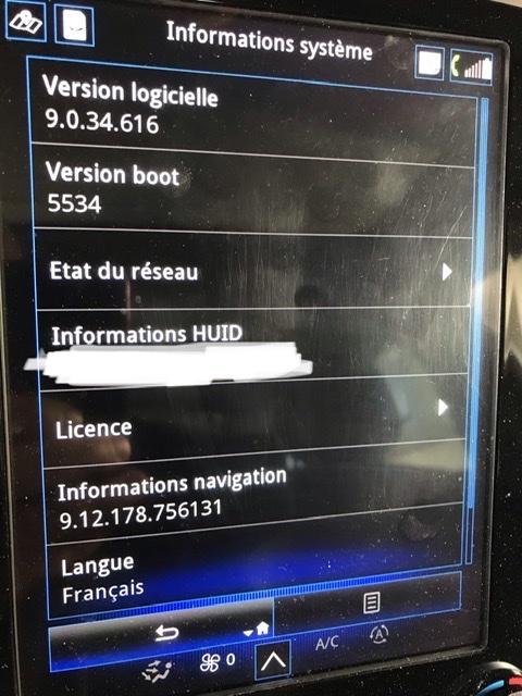

Процедура восстановления hands-free на r-link2 после обновления с v7 на v8 или v9 (Это проблема проявляется не у всех, но в природе встречается)
Исходное состояние: MICOM 5615 и LGU 7.0.24.160.
После обновления на LGU v8 пропал hands-free. Не слышно другую сторону  и на той стороне ничего не слышно. Ползунок чувствительности микрофона  блокируется в состоянии 31/31. Все остальные функции, включая музыку с телефона по BT, работают исправно.
Никакими манипуляциями с CAN шиной не получилось решить проблему.
Решается следующим образом: (Требуется CAN CLIP или дамп снятый mod_ddt на СВОЕЙ рабочей системе под версией v7)
1) откатываем LGU на v7.0.24.130 FULL (размер LGU около 1.7G).  !!!!! Ждем  полной загрузки системы и предложения удалить обновление с флешки!!!! При этом может перестать запускаться навигация и спариваться телефон (он обнаруживается, но спаривание не завершается)
2) ставим обновление  v7.0.24.160 PART. !!!!! Ждем  полной загрузки системы и предложения удалить обновление с флешки!!!! (Проблему с картами и спариванием это не решает)
Если у кого-нибудь есть v7.0.24.160 FULL то первые два пункта можно заменить на один.
3) Нажимаем кнопку virgin mode. !!!! Экран чернеет, r-link2 перезапускается, ждем не менее 3 минут. Экран остается черным!!!
4) Делаем автоконфигурирование клипом (не забываем восстановить VIN) или делаем процедуру rollback в mod_ddt на сохраненный ранее СВОЙ дамп. На этом этапе все проблемы должны решиться.
5) Если есть желание, то можно попробовать повторно поставить v8 или v9 (проблема больше не должна появляться)
24 минуты назад, Shr-lnm сказал:
А где взять v9 и можно ли его поставить в "домашних" условиях? Или все же ехать к ОД и уговаривать?
@Shr-lnm присоединяюсь к вопросу насчёт v9 и в чем ее отличие от v8 ?
У меня проблема с хэндсфри при переходе с v7 на v8  решилась откатом на v7 и повторной установкой v8.
v9 в открытом доступе пока не встречал, но знаю, что она так же как v8 условно совместима с MICOM 5615.
Условно, потому, что часть параметров, настраиваемых через CAN у v8 и v9 длиннее чем в v7 (это видно по xml версий 2.5 и 3.3).  Среди них те самые phoneAcoustic и SPVR, но у них особый алгоритм инициализации и поэтому  при миграции все должно остаться в рабочем состоянии.
Из того, что я видел, визуальное отличие v9 от v8 только в нижней кнопке вытаскивания окна настроек климата (там явная кнопка со стрелкой) и на кнопке возврата появилась иконка домика.
У франзузов видел фотку, где v9 на MICOM 5534  установлена и вроде работает без глюков. У меня 5534, но пока я не тороплюсь с экспериментами.
Изменено пользователем arkoko
