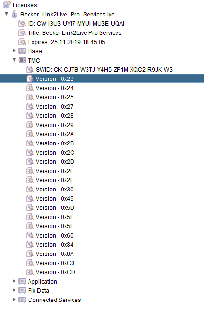

Решил посмотреть что включает моя лицензия и файл Globalcfg
Это содержание лицензии
мало данных по ТМС

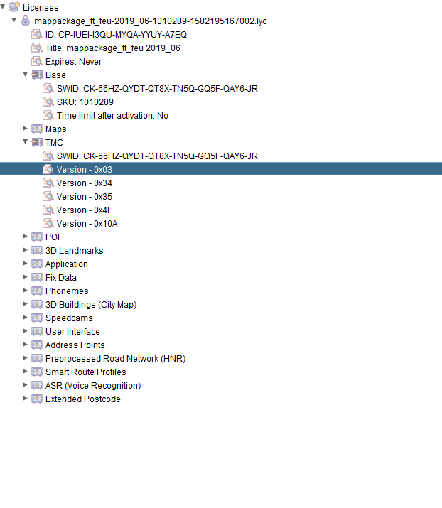

А это лицензия от программы генерации наших карт, я её чуть подчистил на предмет номеров, но ТМС больше.
А по файлу Global вообще отличий не нашел. Наш даже поновее будет.
Но почему в лицензии так мало данных о ТМС ?
Изменено пользователем DRED77

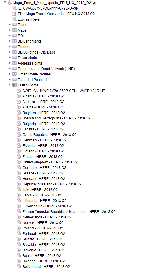

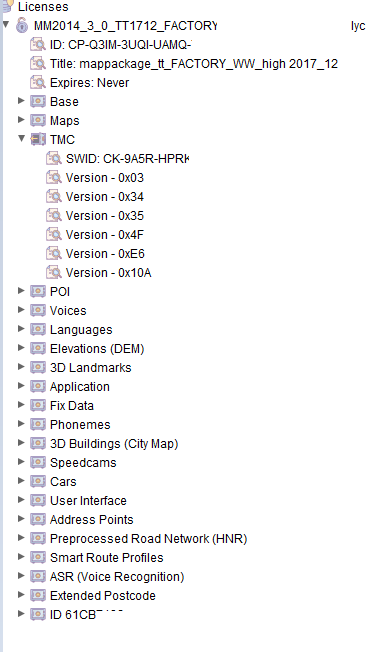

А вот это в левой лицензии
Вот что в левой лицензии и как это понимать не знаю.
А вот теперь вопрос - почему у нас ТМС, а там Traffic & в чем отличие.
И еще я просмотрел лицензий 100 и более от разных версий с IGO и нашел только пару файлов с лицензией на трафик.

Я просто закинул все эти лицензии, какие нашел, в рлинк. У нас же ведь тоже все лицензии отдельным файлами лежат внутри. Не факт что лицензию нужно вкрячивать в global_cfg
Нет. Это инфа в самом файле лицензии. lyc
И насколько я понял, можно накачать что угодно, а работать будет только то, за что заплатили.
И думаю, что рлинк берет самую свежую. Значит, что родную надо удалять, т.к. в ней меньше разрешено. Она предназначена для томтом. И она самая свежая.
А оставить надо только левую лицензию. Она от НЕRE. В ней разрешено больше.
И вот за что отвечает в тмс блок version e-0xЕ6 которого нет у нас?
Возможно здесь зашита информация о лицензиях, включенных в самой папке тмс. И тогда можно сколько угодно подсовывать файлы тмс разных стран, а работать будут только эти страны, а их изначально было как раз 5 штук.?
А файл global вообще видно только региональные настройки дает.
Я их несколько посмотрел, почти все данные одинаковы.
Правда только те, куда пустили посмотреть.
Надо искать левую, всёпозволяющую лицензию.
