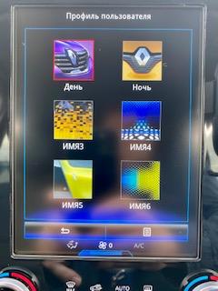

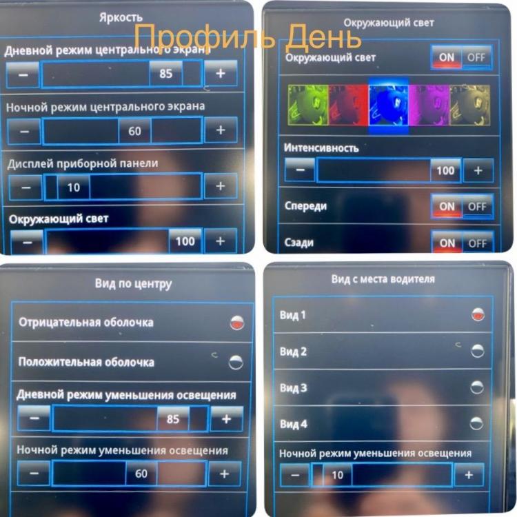

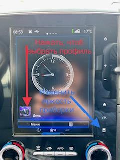

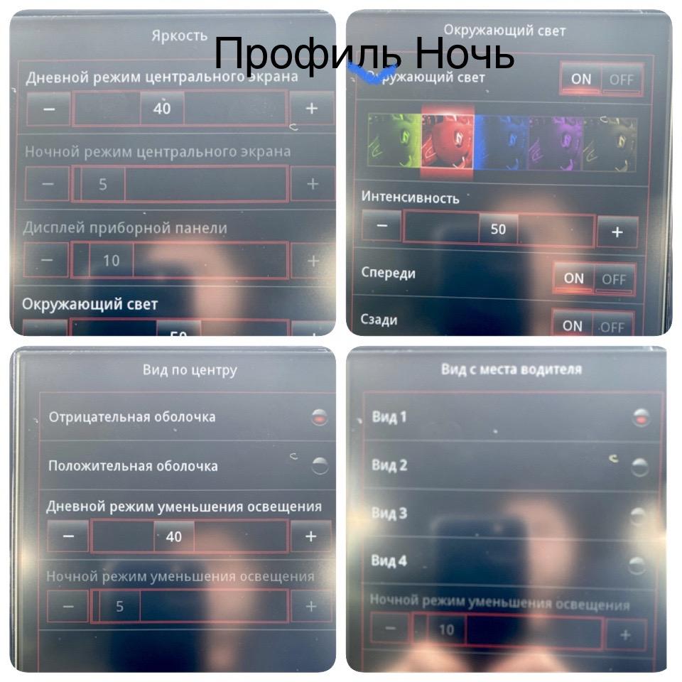

  Добрый день. Продолжая тему подсветки решил таки разобраться с запутанным меню подсветки в R-Link2, напишу, может кому пригодится, может кто чего подскажет...
  • У R-LinkII 3 (три) подсветки, которые можно настроить отдельно друг от друга: Вид с места водителя (приборная доска), Вид по центру (экран R-link), Окружающий свет (цвет и подсветка приборной доски, свет в панелях дверей, подсветка кармашков и т.д.).
  • Все 3-и подсветки имеют дневной/ночной режим и могут переключаться между ними автоматом, если выбран автомат включения ближнего света.
  • Однако, ближний свет в автоматическом режиме включается, например, в сумерках или днем, когда идет дождь... в этом случае в машине еще очень светло (еще не ночь), а переключение на ночной режим подсветки делает очень темными (не читаемыми) и экран и приборную доску...
  • Можно, конечно, сделать все 3-и подсветки посветлее, но тогда позже, когда наступает ночь приборы будут яркие и начинают слепить..., опять надо все 3-и установки менять, уменьшать яркость...
  • Тут мне пришло в голову сделать два ПРОФИЛЯ: День, Ночь. И настроить в них разные значения подсветки. Сделал, отлично работает, но блин... оказалось, что: две подсветки (Вид по центру и Окружающий свет) меняются ПРОФИЛЕМ, а вот третья - подсветки приборов "С места водителя" задается и является ОДИНАКОВОЙ для ВСЕХ ПРОФИЛЕЙ.
  • Менять ПРОФИЛЬ быстро и удобно, делается это со стартовой страницы, но после этого, все равно приходится делать второе действие по смене яркости приборов "С места водителя".
  • В профиле можно настроить разный цвет, и подсветка днем и ночью будет разной, прикольно... :)
  • Надеюсь никого не запутал, смотрите структуру меню и фотки... :)
  • Может кто знает, как сделать так, чтоб яркость приборки запоминалась в профиле? было бы отлично....
Структура меню и мои настройки:
День - Профиль пользователя
Меню/Система/Яркость/
  • Дневной режим центр. экрана - 85 (1)
  • Ночной режим центр. экрана - 60 (2)
  • Дисплей приборной панели - 50 (3)
  • Окружающий свет - 100 (4)
Меню/Авто/Окружающий свет
  • Цвет - синий
  • Интенсивность- 100 (4)
Меню/Система/Дисплей/Вид по центру
  • Дневной режим уменьшения освещения - 85 (1)
  • Ночной режим уменьшения освещения - 60 (2)
Меню/Система/Дисплей/Вид с места водителя
  • Ночной режим уменьшения освещения - 50 (3)
Ночь - Профиль пользователя
  • Дневной режим центр. экрана - 40 (1)
  • Ночной режим центр. экрана - 5 (2)
  • Окружающий свет - 50 (4)
  • Цвет - красный
  • Интенсивность- 50 (4)
  • Дневной режим уменьшения освещения - 40 (1)
  • Ночной режим уменьшения освещения - 5 (2)
зы. В скобках указаны циферки, чтоб указать одинаковые параметры, которые называются по разному.
Изменено пользователем Vitaly16
Только что, Vitaly16 сказал:
Отличная работа :clap2:
