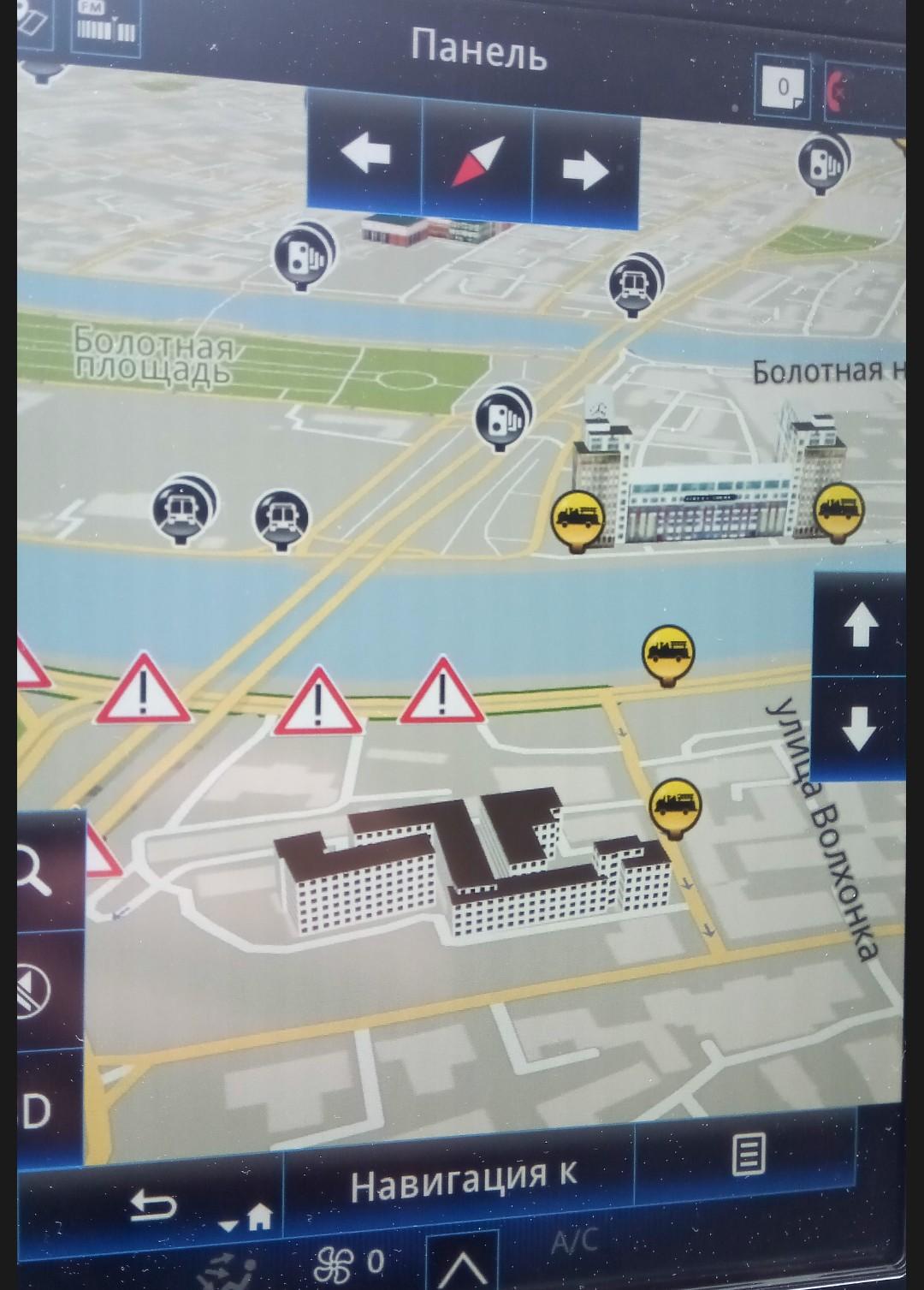

Привет всем, на 8ку установил карты 3D любезно предоставленные DRED77. Большое спасибо!
красота, еще и ТМС работает (типа Яндекс пробки)

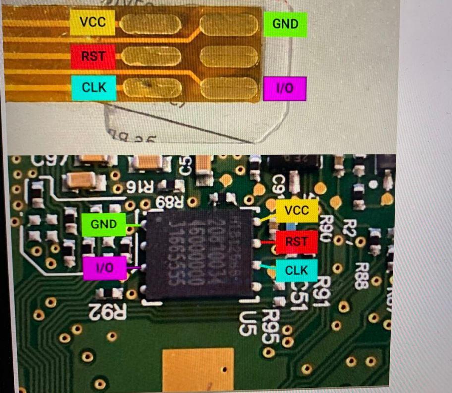

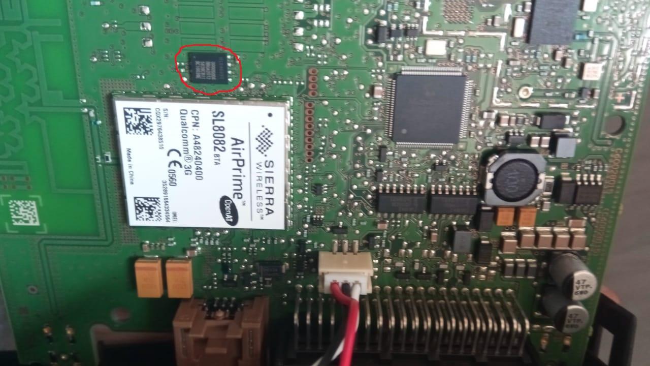

Источник наших бед , нашел схему как его перепаять на обычную сим, но говорят и это не помогает.
Родной блок TCU плата с модемом иии e-sim? будь он неладен.
Пробовал найти модем с таким чипом, есть более свежие и с обычной сим, но боюсь драйвер не подхватит
а еще есть такая штука на нашем чипе https://russian.alibaba.com/product-detail/high-quality-smallest-usb-3g-modem-gsm-data-receiver-atm-with-3g-hsdpa-usb-modem-driver-download-60635567940.html
у меня на даче подобная, (надо вскрыть) за котлом смотрит,
А в нашем если перепаять, то в  прошивке модуля есть симлок. как его снять, не понятно.  Нужен совт для подключения к модему напрямую через комп.

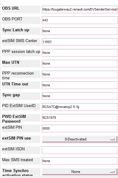

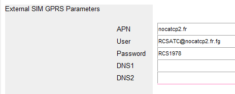

Может быть нужно ещё параметры подключения подправить?
(чисто предположение)
Надо. Но чем и через что? Я находил такое только в инженерном меню. Но боюсь, что проход на сервер РЕНО по IMEI, а он будет другой.
17 часов назад, DRED77 сказал:
Но чем и через что
Через ELM327 и DDT.
При замене SIM IMEI не изменится. Но, наверняка, кроме  IMEI ожидают другие "грабли".
И зачем нам на сервер Рено? Разве там есть что-то интересное? Да и лицензии у всех скоро кончатся. Стоит ли ради этого курочить блок ЭРЫ-Глонасс?
Эт да, но у меня пробки активированы на 2,5 года еще. Правда я лицензию снес, но можно и восстановить.

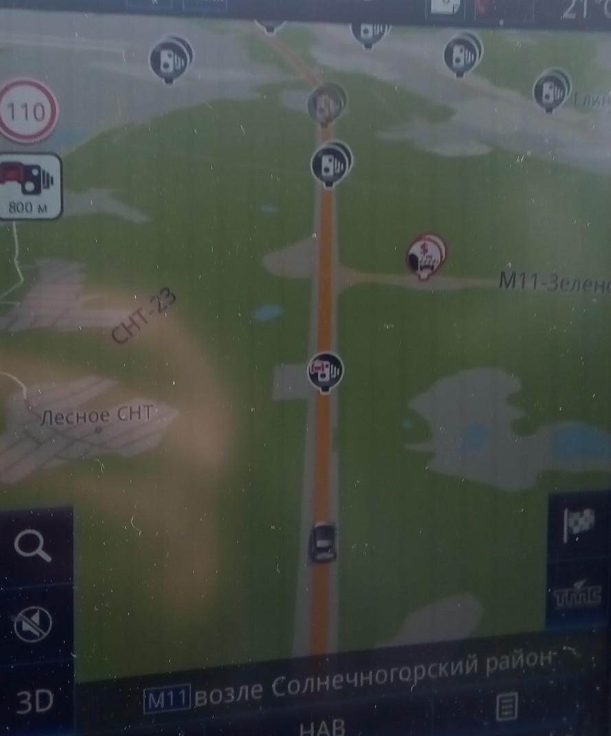

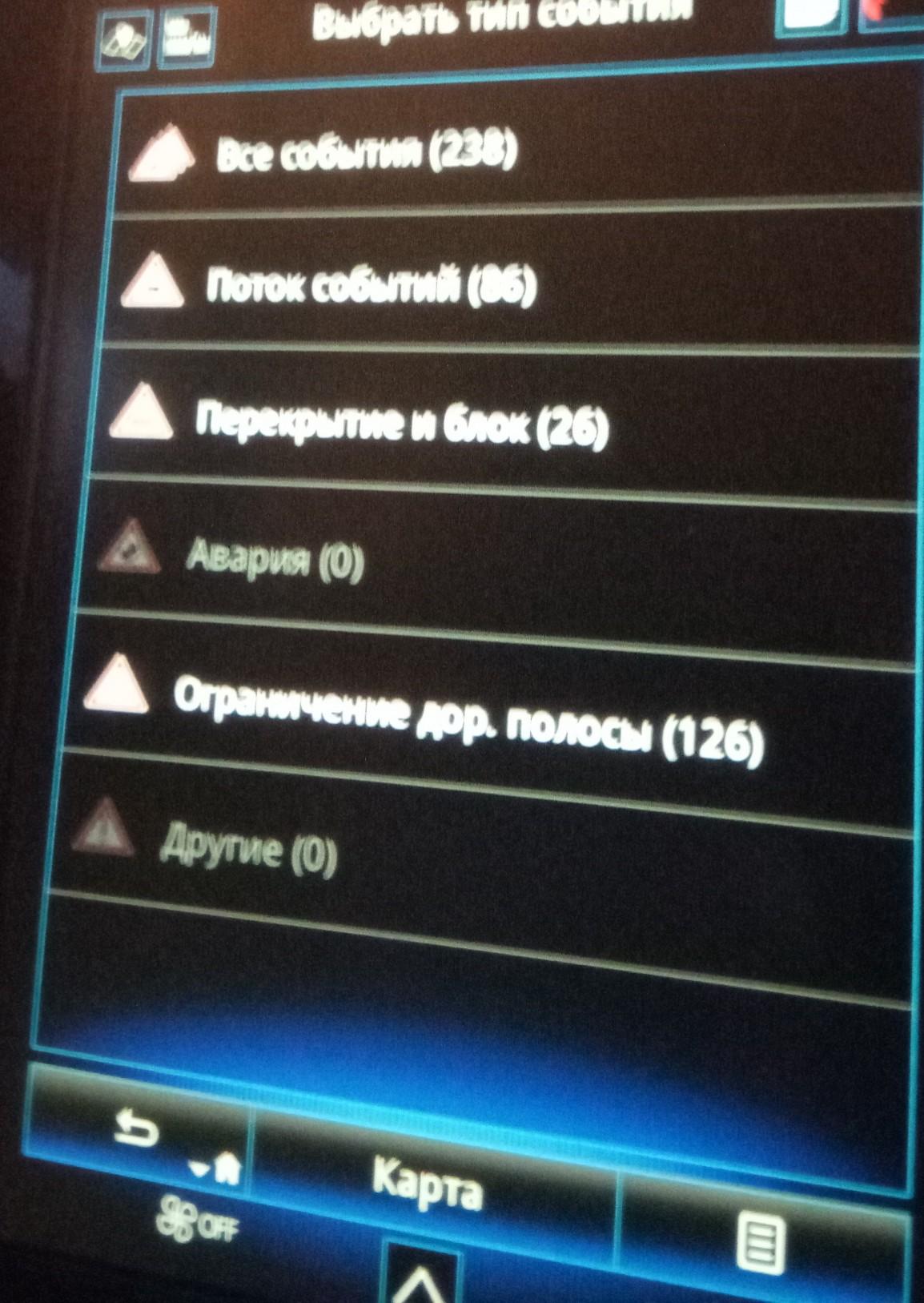

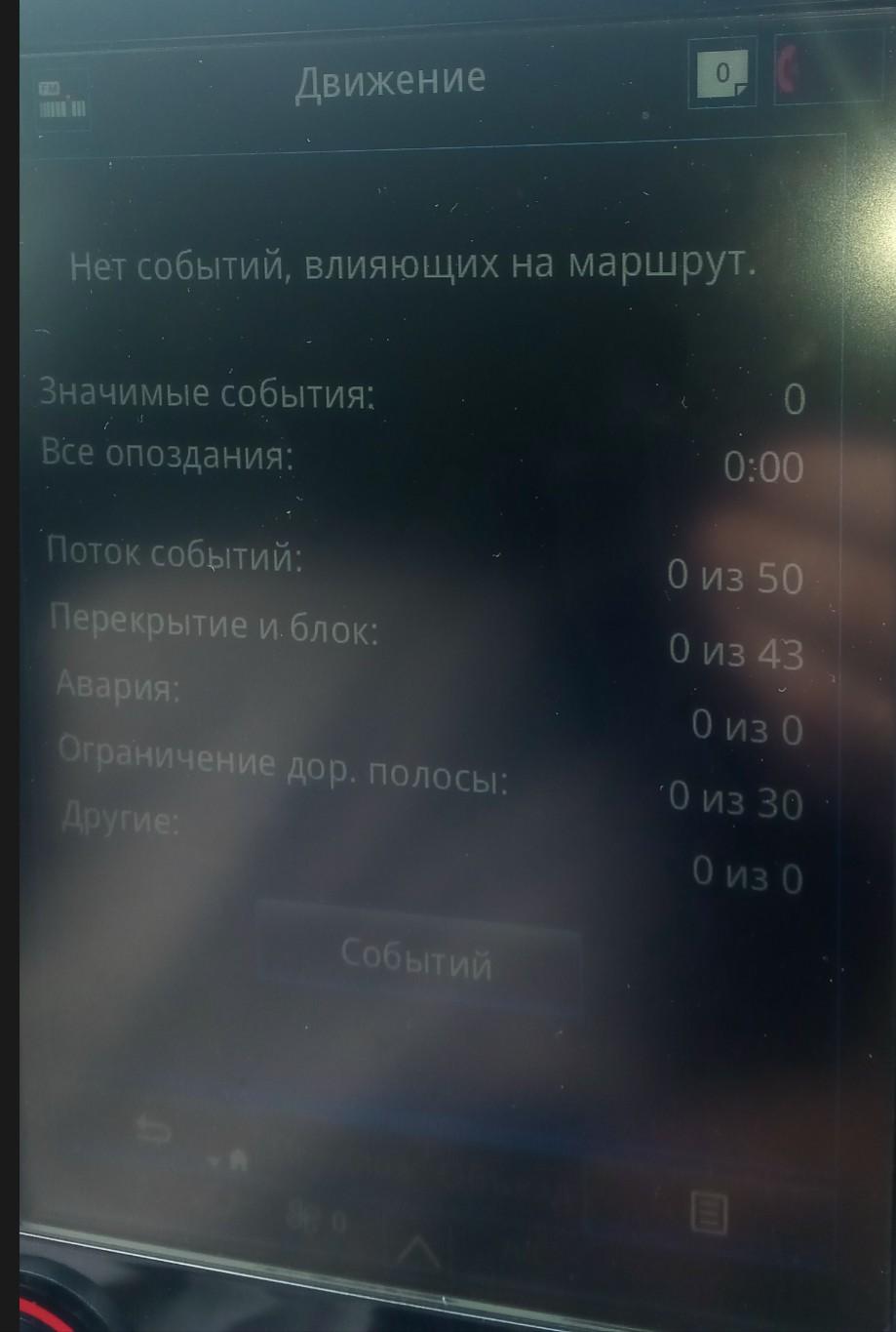

Вот о чем я и говорю, ехал по трассе через Солнечногорск и вижу такую картину
И при подъезде к Москве упало до 100.
Что мешает, или что вещает в регионе?
Забиты частоты?
Работает сборка 2
Народ поехал без пропуска.

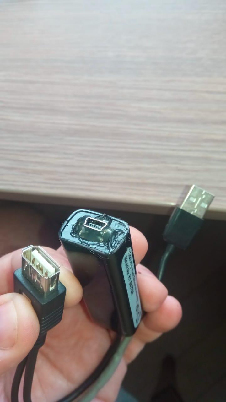

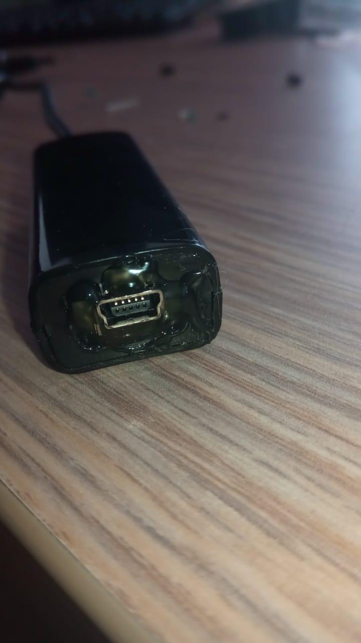

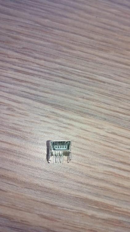

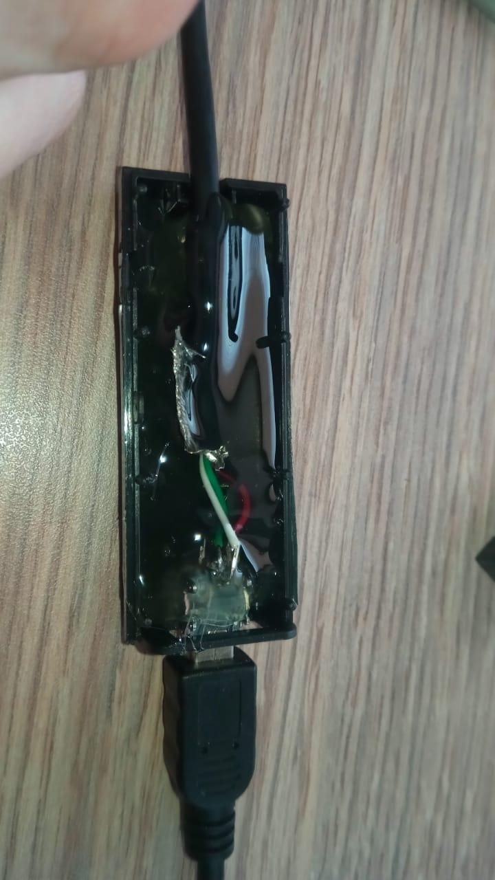

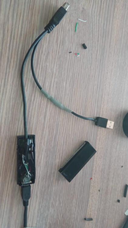

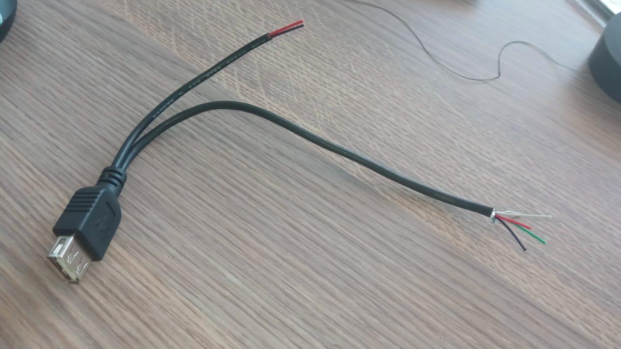

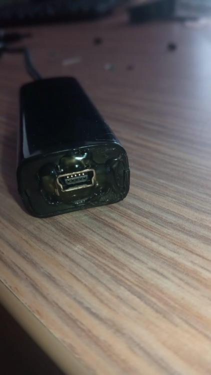

ДОБРЫЙ ВЕЧЕР. ПРОБНЫЙ ШАР ВСЁ БЛИЖЕ.
И хотя не знаю зачем, но не даёт мне покоя мысль.

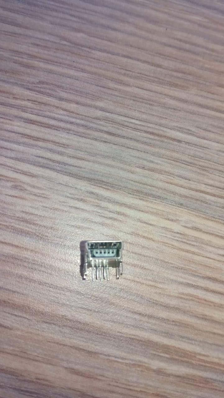

Переходник не нашел. Съездил на Митинку, купил разъем.
20 минут и разочарование становиться ближе.
разъем 30 рублей, остальное валялось, ждало своего часа.
дунули, плюнули, склеили скотчем
надёжно, добротно, ХОРОШО.
итого
можно подключать вместо TCU модема.

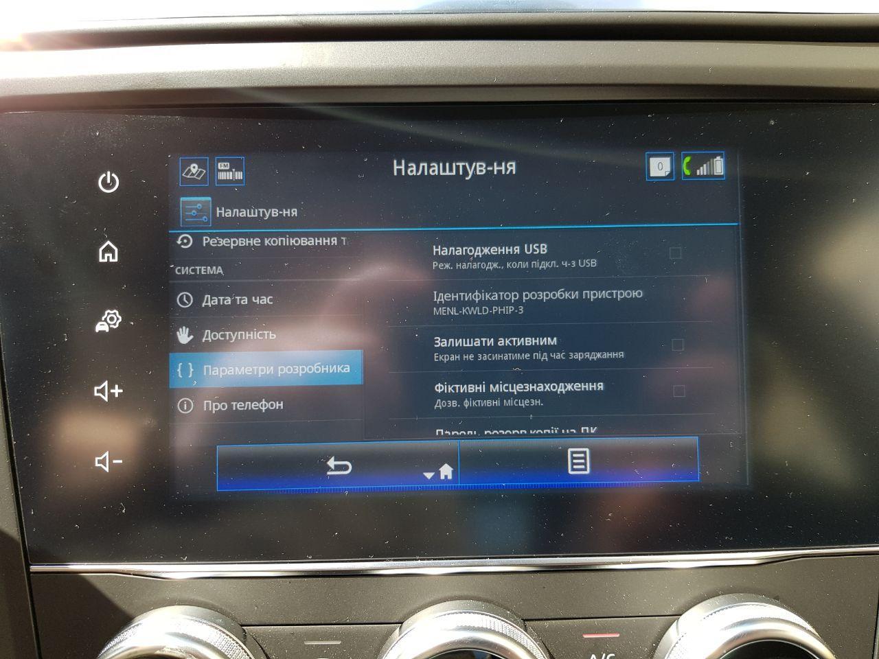

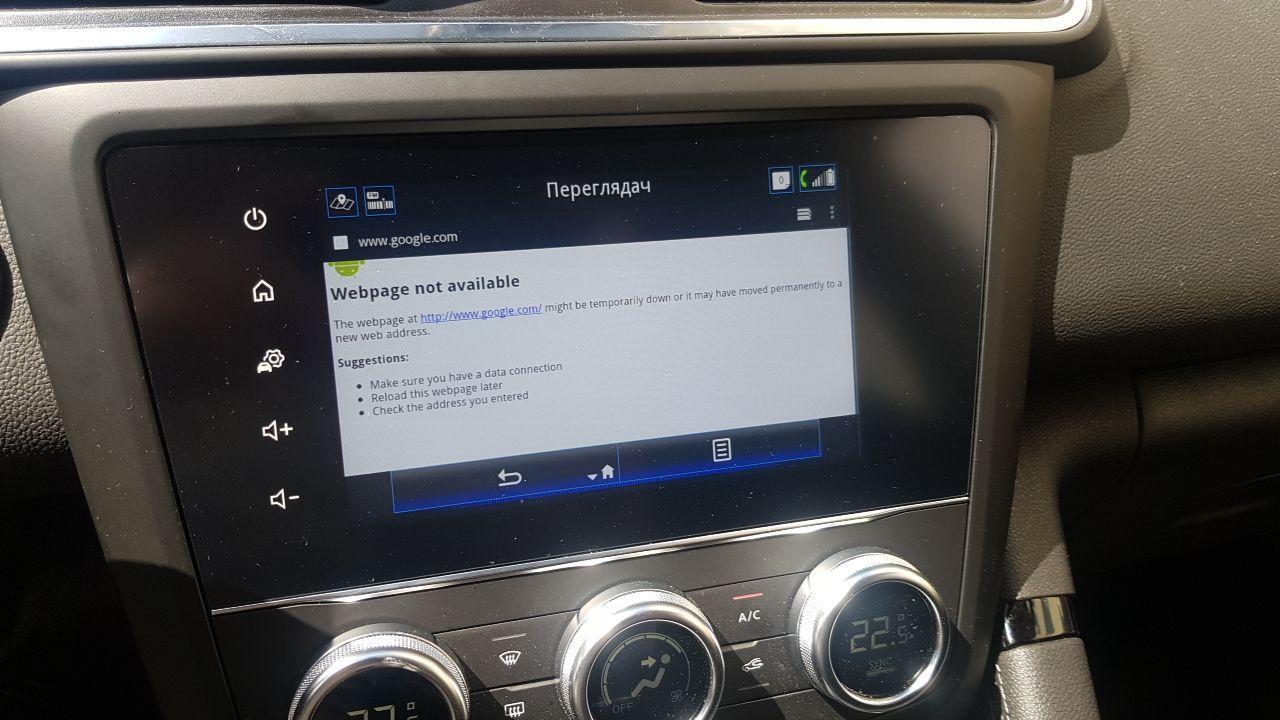

Привет всем. Может я конечно не в теме, но у меня 2 вопроса:
можно как-то научить браузер магнитолы видеть интернет?
как можно на магнитолу установить свой apk файл?

Фу ты ну ты, я то думал, что тут вопрос о событии пробки, аварии, а тут о спид кам.
Камеры скачивали с официального сайта и версию брали для igo, но ..
Когда я сделал сборку с камерами с официального сайта, то она мне не понравилась и я использовал переработанный файл камер присланный мне по почте нашим коллегой. Его спидкам переработан и более насыщен. Там хитро многим объектам присвоены стандартные значения, которые в обычной программе надо включать.
  Сложно объяснить проще показать.  Типа используются знаки пожарной части, но это не пожарники, а типа автобусные остановки. Или буква С в красном кругу - кричит, что въезд в платную зону, на самом деле висят камеры над трассой и пасут скорость 90. Удобно сделано.
Карта более насыщена и интересна. Постоянно что-то происходит.
Или вот зона оплаты парковки
И разные знаки в левой части кричат.
Но так можно и правила забыть.
Музыку слушать точно не возможно. Постоянно предупреждения идут. Приходится иногда отключать. Благо теперь на экране горит кнопка включить отключить предупреждения. (9я версия) в левом нижнем углу перечеркнутый динамик на фото.
