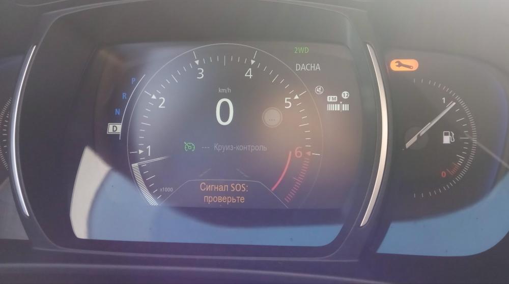

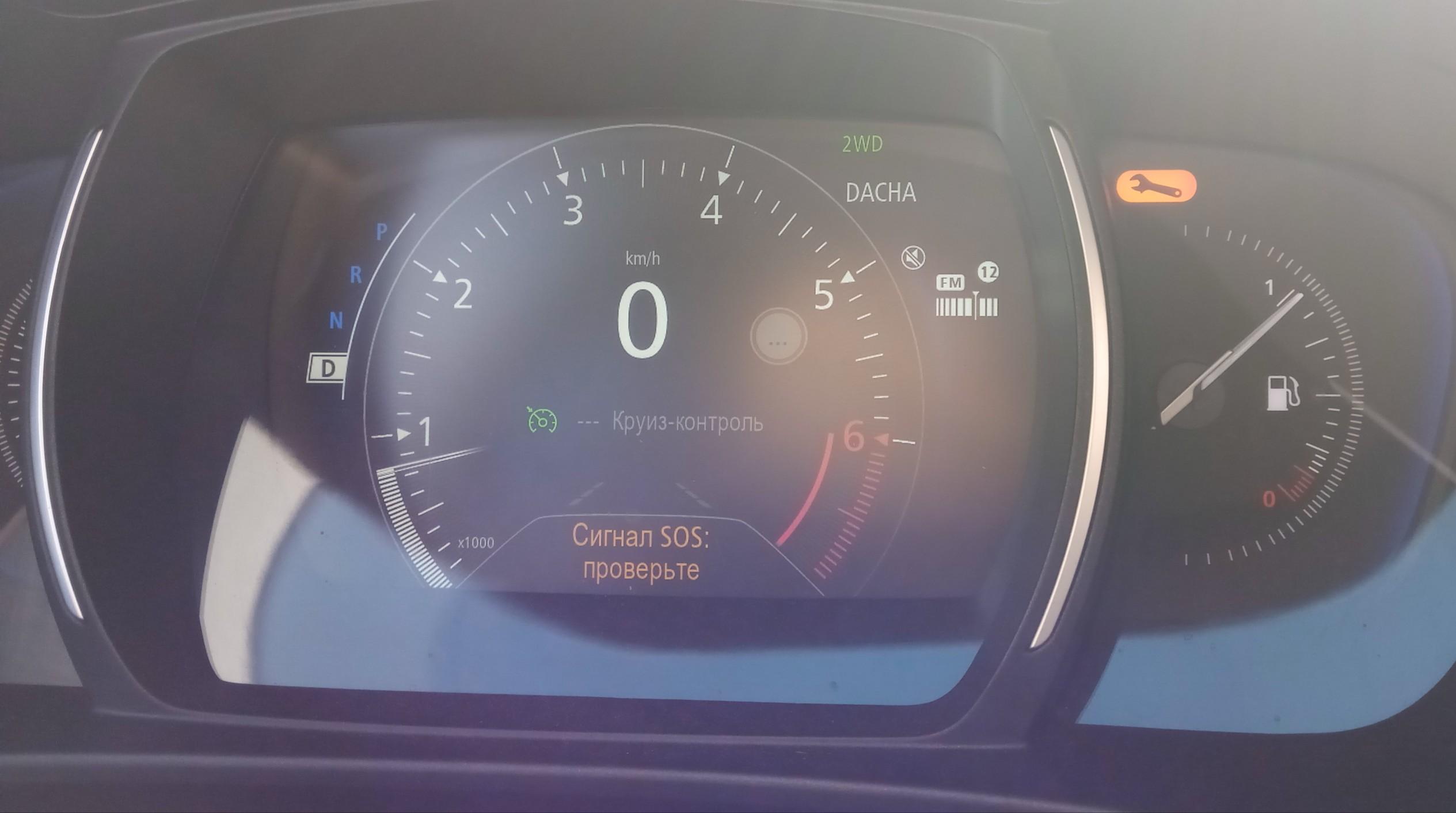

И еще хочу сегодня снять модем с esim. Всё равно он не соединяет.
И попробовать его перепаять на обычную симку. Но вот где настройки изменить сотового оператора кто знает? Или только через аппаратуру дилера?
Попробовал отключить модем, перегружал несколько раз магнитолу. Ничего не изменилось. А с утра
Тадам.
А говорили что у нашей Эра глонас своя связь, независимая. Тогда где мой интернет? Или связь через Францию?

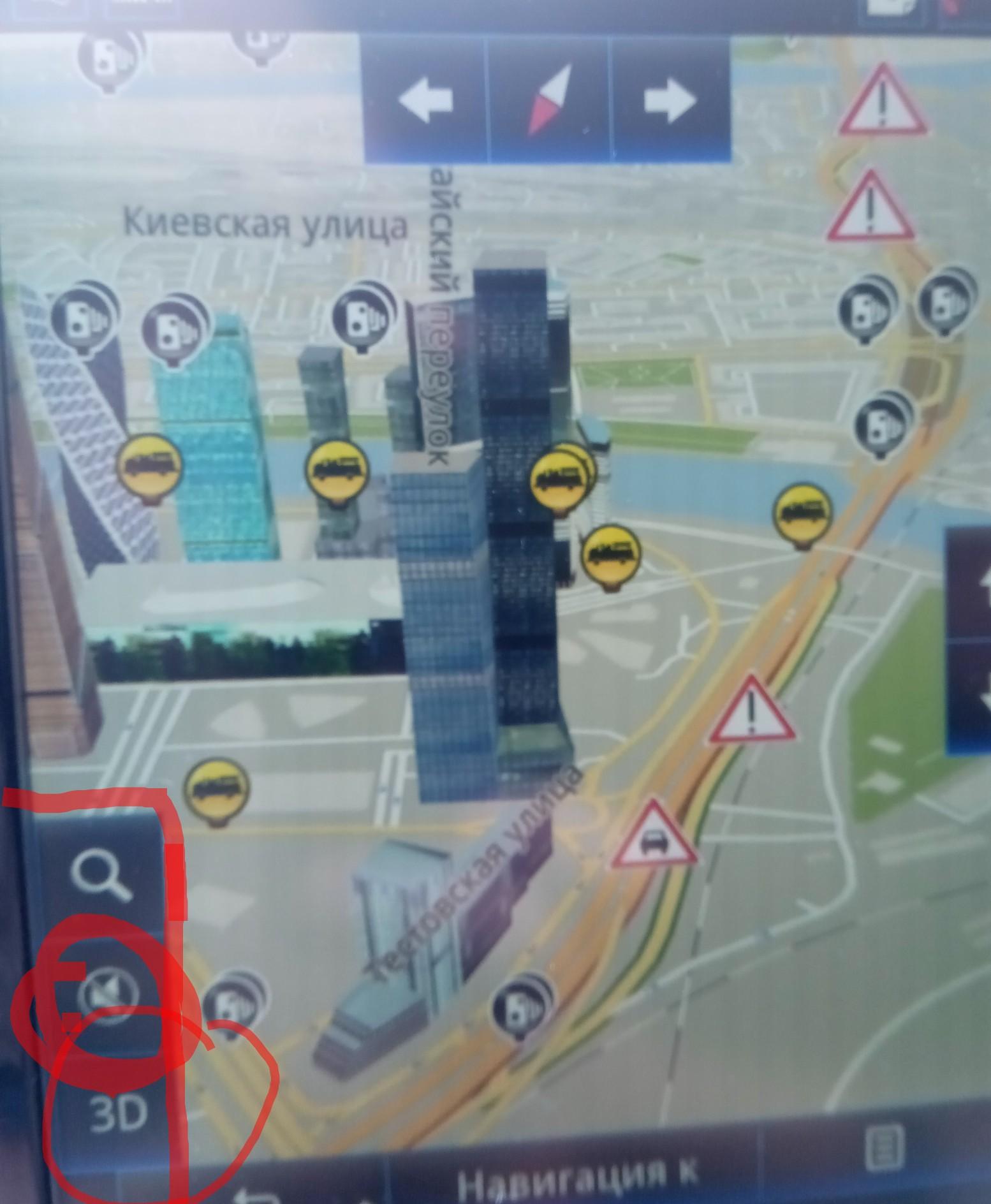

Сначала повтор Карты 2019 Q4 зарекомендовала себя на ОТЛИЧНО за два месяца пользования.
В 09.06.2020 в 19:14, DRED77 сказал:
Всем добрый вечер.
Вот и лето, отдых продолжается, поэтому продолжим выкладывать сборки, которые будут интересны.
Начнем как в Звездных войнах -
Первая сборка под "номером" №3, выкладывал ранее, поэтому повторюсь.
https://mega.nz/folder/VP4lgDqJ#JFeY0H0evvszFd0MvtxlXA  В этой сборке карты все, а вот информация POI и остальное только Россия. Зато весит мало и подойдет тем, кто
никуда из России не поедет, а даже если и поедет, то карта Европы есть, нету только POI и Спидкам и всякой информации.
В описании:      рекомендую скачать сначала фото, чтоб понять - а оно надо?
Потом Вордовский файл с описанием внутренностей, можно даже задать вопрос в личку, могу и ответить, правда с телефона и могу не сразу.
  Показать
Вторая сборка "номер" №2.
https://mega.nz/folder/8exhhb5A#Kify7FyHAMja-QX1MA4Gmg
Порядок тот-же, но  в этой сборке Всё целиком без урезок. Поэтому она весит почти 6 Gb. Разбита на 11 частей.
Надеюсь как ставить ПАТЧ и потом карту рассказывать не надо?
Ну и в качестве саморекламы - поставил №3 себе, проездил недели три, был доволен, но по просьбе трудящихся собрал всю Европу.
Поставил №2 прошло пару дней, всё отлично, но пробки работают странно , по сравнению с №3. Не то, чтобы плохо или как, но может придираюсь.
Причем за МКАД, работают лучше, чем в Москве - Бред полный, но как есть.
Ставил на даче и ловить начало возле Солнечногорска.
Кому интересно, ставить можно прямо поверх сборки 3. Патч, у кого установлена предыдущая версия, уже не нужен.
  Показать
Из сложностей:
У меня стоит 9я версия, решил откатить на родную карту, а потом обратно на ломаную, поймал несколько глюков:
1 -После установки патча возвращения родная карта не пошла, ну а левая карта исчезла. При воткнутой флешке Пишет - нет мультимедийных файлов на флешке.
2 -Не страшно, ставлю обратно патч под левую карту и прогружается карта из сборки №3 обратно. Переустанавливать не пришлось, поэтому ставил сборку №2 поверх сборки №3.
Всё работает, но...
Первое - исчезли здания 3D - лечение ----- в настройке НАВИГАЦИИ выключить ОТОБРАЖЕНИЕ ЗДАНИЙ 3D и включить обратно.
Исчезло отображение названий радиостанции -  лечение -----длинным нажатием кнопки включения перегрузить магнитолу. Причем для зданий 3D это не помогает, только путем включения, выключения в настройке.
Исчез звук предупреждения о камерах --- лечение------ тут я не понял почему, но у меня при открытии карты на весь экран в районе + - МАСШТАБ  значек звука был перечеркнут. Нажал и звук пошел. Может я его нажал раньше и отключил, но
как трабл зафиксирован.
Все действия делать на заведенной машине. Это не обсуждается.
Перегрузить после установки - желательно, но если глюков нет, то не обязательно.
Для самых НЕТЕРПИЛИВЫХ - карты 2020_Q2
Сборка №1.
Поставил себе на прогон. Пока всё нормально, но пробок по ТМС мало (почти нет) из-за профилактики на 4х нужных радиостанциях до 19.00
https://mega.nz/folder/RKg3GSQI#BO3v3P-ZqIp-beT4baCqPw
Как ставить описывать не буду, читать выше. Кто обновлялся через патч раньше - то теперь только скачать новую карту, разархивировать, скопировать на флешку и вперед.
Что поменяли в самой карте - не знаю, но камеры добавились новые и увеличился POI,
Включил новый файл фонетики, всё работает, кроме набора адреса в навигаторе.
В составе вся Европа и Крым, без Украины - в описании объяснял почему.
Файл описания внутри.
Фото не повернуты, сломался аккселерометр в телефоне.
Кстати на фото видно черный квадрат вместо радио - устраняется путем перезагрузки магнитолы - ЖЕСТКО.
И КОНЕЧНО - УСТАНОВКА ТОЛЬКО НА ЗАВЕДЕННОЙ МАШИНЕ. По времени 25-40 минут.

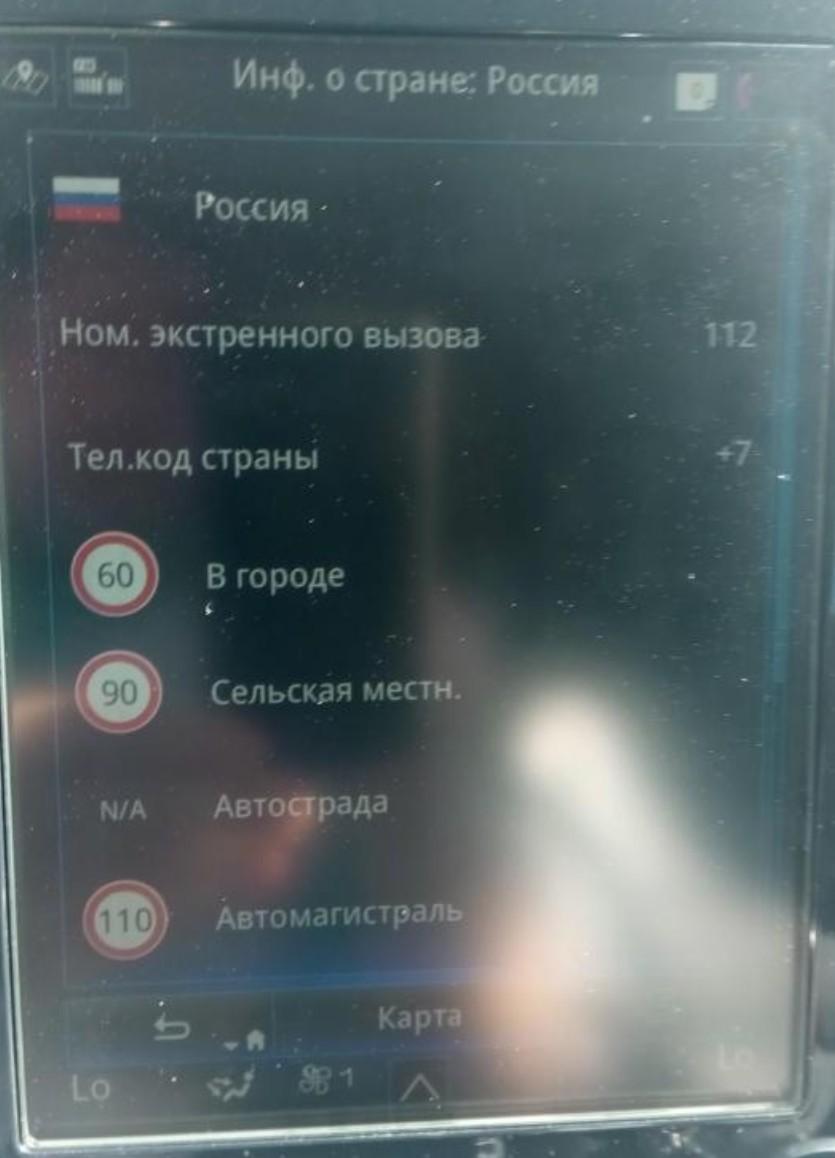

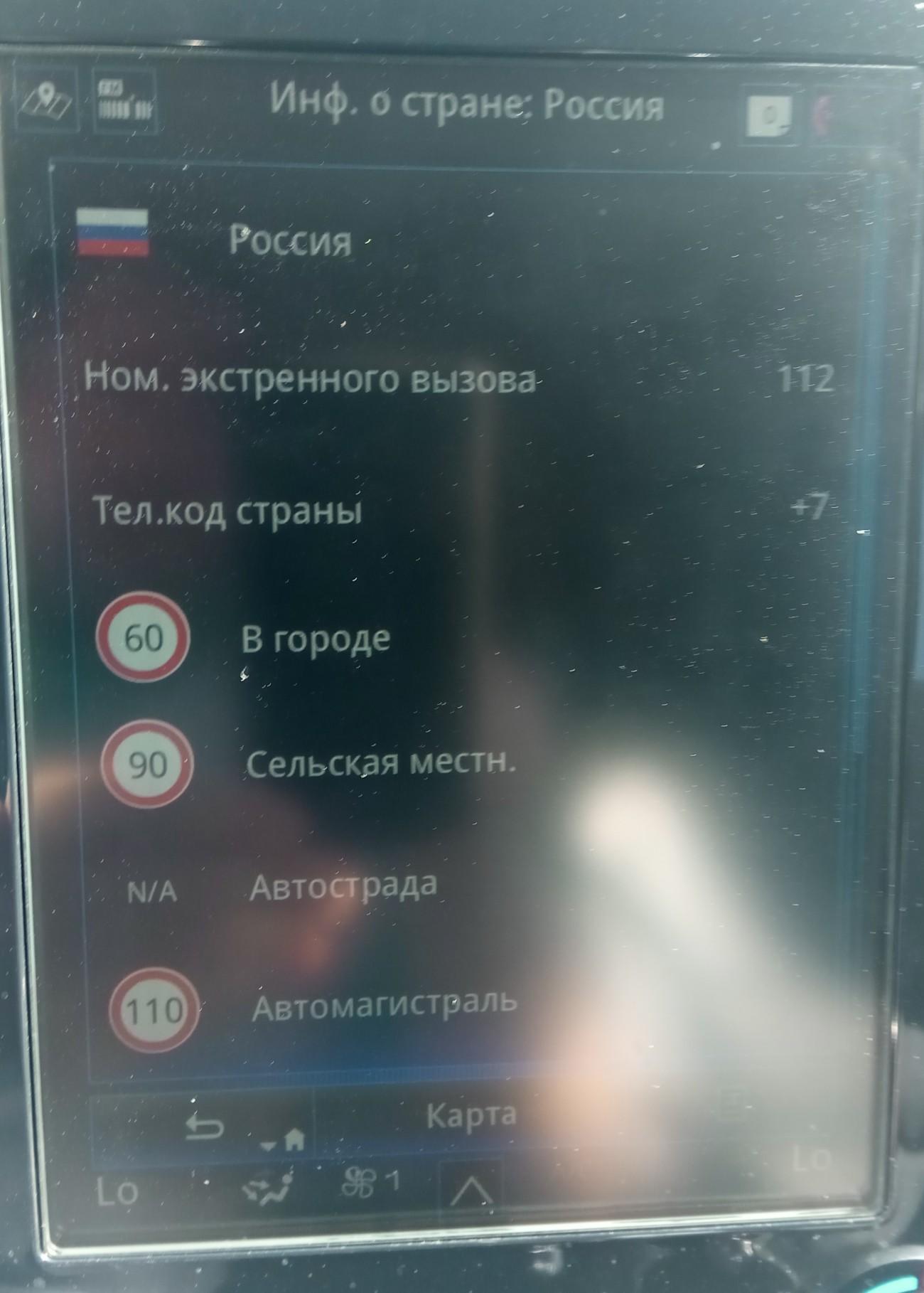

А в картах Q2_2020 ограничения скоростного режима нормальные 60 в городах и 110 на автомагистралях? А то в 2019 , которая сейчас стоит, в городах 50 и 130 на автострадах.
у меня 60 и по магистралям 80, за городом 90,110,130
с этим проблем не было

Накатил Q2_2020.
Из того что сразу заметил:
1) так и не вернулись нормальные ограничения скорости,в городе 50кмч, на некоторых трассах 130кмч.
2) отображаются некоторые точки внимания, хотя и отключены: пожарные части, детские переходы и восклицательный знак, на жёлтом фоне.
3) карта перенасыщена второстепенными пешеходными тропинками,которые даже не являются проездами и не предназначены для движения тс
4) хотел ещё уточнить, можно ли отображать радары и при только по маршруту и приближению к ним. А то уменьшаешь масштаб и на всем поле карты вылезают пои и камеры при этом ощутимо так затормаживая прорисовку карты.

Думаю, что Ограничения скорости от карты не зависят. Это надо искать в настройках самой машины.
Что пишет настройка страны?

Dred77: насчёт жёлтых значков как-то упустил, что это задумка такая. А где можно почитать какие что означают?
Где смотреть настройки страны? Вряд ли это в настройках авто, т.к.раньше было 60 / 110, но после какого-то очередного обновления карт стали 50/130.
По чтению отпечатка .wls в рлинке после установки нет файла speedcams.txt, но есть файл speedcams.spdb
Как отключить "родные" камеры, чтобы избежать задвоения и не лишает ли это какого-то функционала?
Изменено пользователем Ravel
Да это такая задумка, чтоб разнообразить экран, когда ничего не было, да и спец камер там больше.
Допустим на трассе появляется красный знак С - и голосом предупреждает о зоне платного въезда - стоят камеры на каждую полосу и замеряют скорость на 90 км, а в официальных файлах про эти камеры ни слова, их нет.   ! знак - стоит на опасных участках, типа крутой поворот под 90 градусов или зона ограниченного обзора или обрыв на внешнем радиусе.
Желтая машинка - вроде камера для контроля остановка запрещена.
Файл с камерами Их два -
speedcams.spdb
Russia.spc
.spc - это родной файл -стирается легко через отпечаток, а второй - в него заносятся данные из .тхт
И вот сейчас вспоминаю, что его убить не так просто, Он через отпечаток у меня не стирался на 8й версии, а на 9й версии я его не стирал.
Родные камеры отключаются через меню R-link в предупреждениях.
Но мне они не мешают, сигнал подается как одна, а вот после установки новых 2020 Q2 камер появились одинарные значки, но их не много, можно родные отключить, но скорости магнитолы это не прибавит.

Значит остается одна проблема - ограничение 50/130 и куда с ним копать, непонятно.
