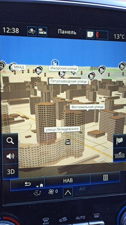

1. Были ли в официальных картах для R-Link 2 когда нибудь карты высот (рельеф)?
В крайнем официальном обновлении карт есть удаление всех файлов *.dem (для России целых трёх). После установки официального обновления файлов dem больше нет. Может быть кто-то вспомнит версию карт, где они ещё были?
Хочу найти где-нибудь эти файлы, чтобы их можно было установить отдельно тем, кому это нужно. Есть надежда,  что в официальных картах было полное покрытие России и Баларуси. В тех dem для России, которые есть в интернете, юго-запад Ленинградской области не покрывается файлами для России, зато зачем-то включена вся Украина.

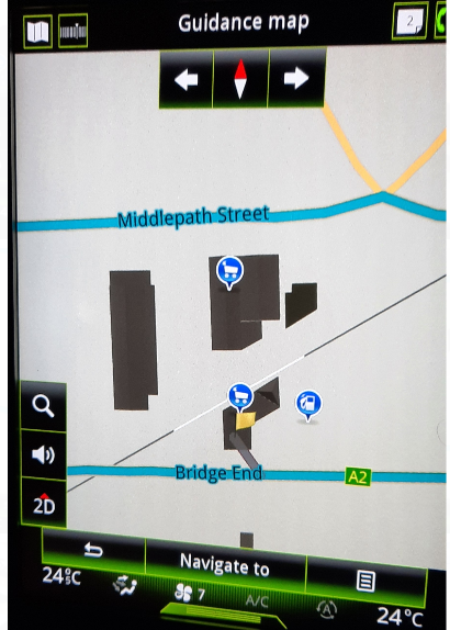

2.  Есть ли в R-LINK 2 в его первозданном виде 2 разных режима 2D: с ориентацией по курсу и с ориентацией на север? Видно ли небо на горизонте, если наклонить карту в режиме 3D?
Что-то я не пойму, так и было, или я  случайно "наколдовал".
Ещё сегодня с удивлением обнаружил, что отключение карты высот через штатные настройки не отключает раскраску карты соответственно высоте. Так что, может быть правильно, что в официальных картах файлов DEM теперь нет, это должно положительно сказываться на быстродействии, а рельеф нужен далеко не всем.
Я пока не опытный водитель. Где это посмотреть конкретно?
Я даже не обращал внимание на такие вещи. Был сосредоточен, как бы не накосячить на roundabout и тд.
Что-то такое есть. Завтра вечером возможно посмотрю. Я только сегодня обратил внимание, что есть 2D режима: 2D и 2D с красной стрелкой.
Spoiler
Не получается загрузить все картинки, к сожалению_
2d с красной стрелкой это режим при котором север всегда наверху, а в режиме без стрелки карта поворачивается по направлению курса.

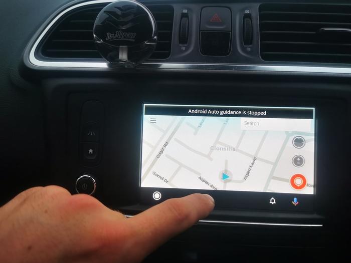

привет, помогите мне, пожалуйста, всякий раз, когда я пытаюсь установить пункт назначения, я получаю эту ошибку с   Waze и c Google,“навигация по маршруту android auto остановлена“
попробовал другой телефон, удалил все данные AA и кеша навигации из r-link, разные версии AA, сброс r-link,
ничего не помогает
