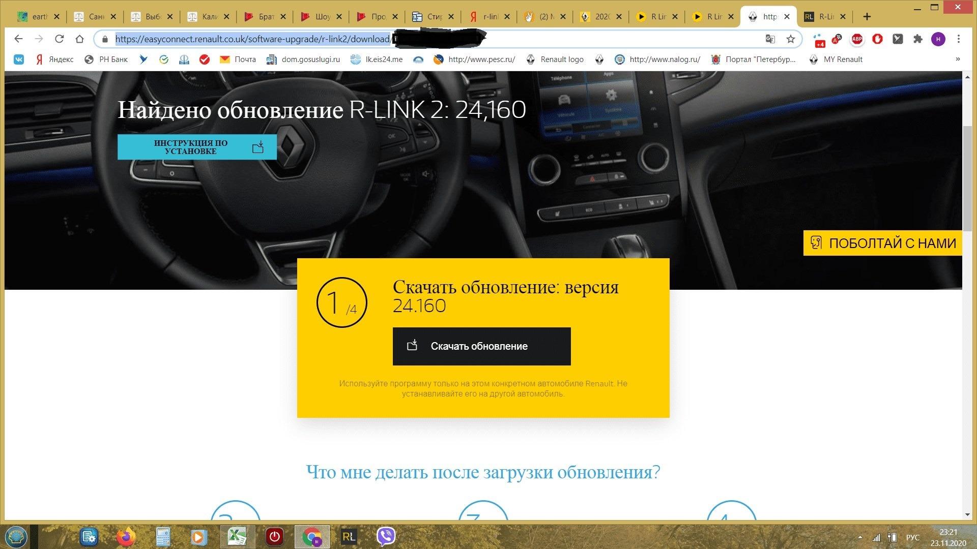

https://easyconnect.renault.co.uk/software-upgrade/r-link2 попробуйте здесь. Надо только вин.
Изменено пользователем natali502-n
Не об этом был речь. Человек не смог скачать обновление для карт TomTom.
А у меня uk - это и есть мой сайт. И там до сих пор болтается v3. Обновление, сделанное в дилерском центре, и инфа на сайте никак не связаны. Сайт полагается на информацию, согласно первоначальной спецификации.
Веб-чат не работал сегодня, а звонить было лень. Попробую завтра снова.
53 minutes ago, natali502-n said:
Обновление выдает по вин номеру.
Судя по скриншоту, вам предлагается v7, а не v9

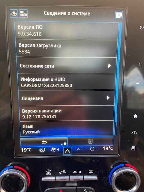

после распаковки, загрузки на флешку,  установки в авто вышла 9 версия. Изменения описаны выше. При покупке авто в июле стояла 7.0.24.166 загрузчик 5534. изменилась только версия, загрузчик цифры те же.  Фото при покупке
Вы что-то путаете. Я могу предположить, что вам поставили v9, но это не случилось путем установки того файла, который вы можете скачать с сайта Renault по вашему VIN. Размеры файлов и их даты в каталоге совпадают с метаданными для v7.
16 минут назад, Simulacra сказал:

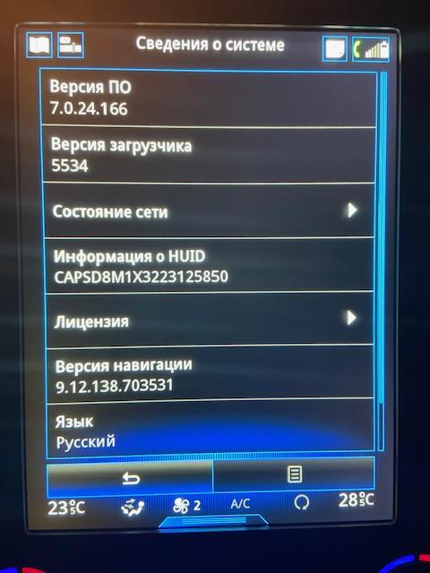

и еще сделать фото "Сведения о системе")))
Изменено пользователем SLK29

Spoiler
семерка - фотка от 20 октября после сервиса в МО
флешку вечером фотку кину, что в папке RLink

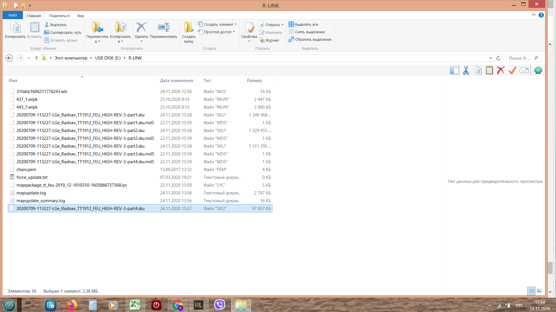

Для создания файла mm2014_upgrade.lgu у прошивки v9 04/06/20, ну и размер тоже отличается от v7.
И я уже повторяюсь. Я говорил об этом выше.
27 minutes ago, natali502-n said:
Ну что я могу сказать. Файла прошивки здесь нет, вероятно был удален системой после апгрейда.
Зато есть файл force_update.txt и это говорит о том, что прошивку или карты обновляли принудительно вручную.
3 минуты назад, Simulacra сказал:

Я больше никаких манипуляций не делала...  единственное, есть еще какая-то папочка отдельно (только-что увидела) даже 2
Извините что вмешиваюсь, но Simulacra прав - скрины совсем не показывают признаки 9 версии где-либо.
Смягчу: то что вы написали выше что можно с 7 на 9 перейти - это крайне любопытно, но все форумы не рекомендуют это делать по причине непредвиденных последствий. Половина присутствующего форума обновилось классически: 7 -> 8 -> 9.
Повторюсь, если вы сами (а не дилер втихую за 20 мин) поднялись с 7 до 9 - будем благодарны за пруфы. Иначе ваша идея может окирпичить ГУ других пользователей.
может Вас эти папки интересовали?

47 minutes ago, natali502-n said:
Edited 7 minutes ago by natali502-n

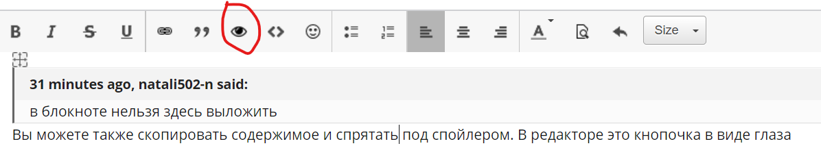

Я вижу вы создали три спойлера. Это хорошо.
Теперь в них просто скопируйте тексты из файлов. Не скриншоты, а именно текст, чтобы люди смогли в нем разобраться и использовать поиск, если нужно.

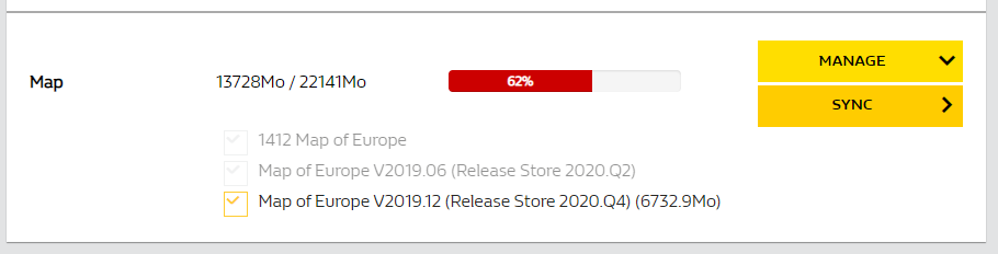

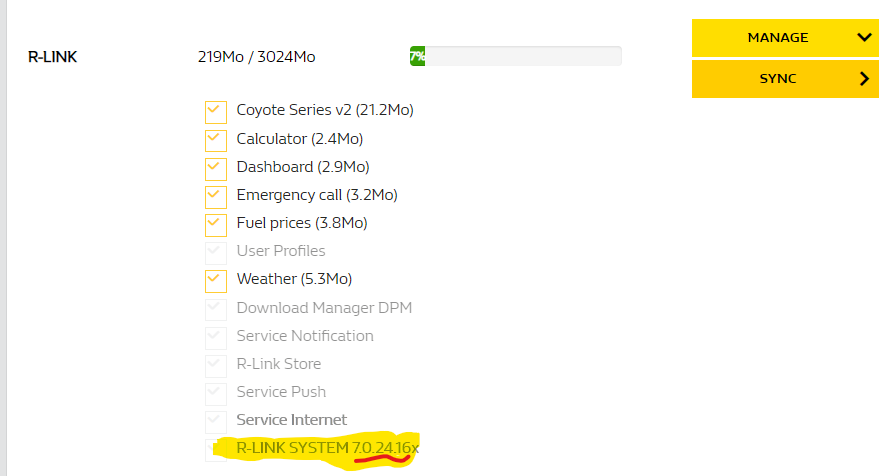

Кстати, по поводу официальных карт.
Toolbox все равно предлагает их скачать снова и снова, хотя апдейт уже установлен.
И еще почему-то на апдейте можно еще снять галочку, то есть снести карты.
Это странно. В первый раз, с релизом Q2 такого не было.
И POI у меня дублируются, по два варианта одного и того же маршрута в списке выдается.
