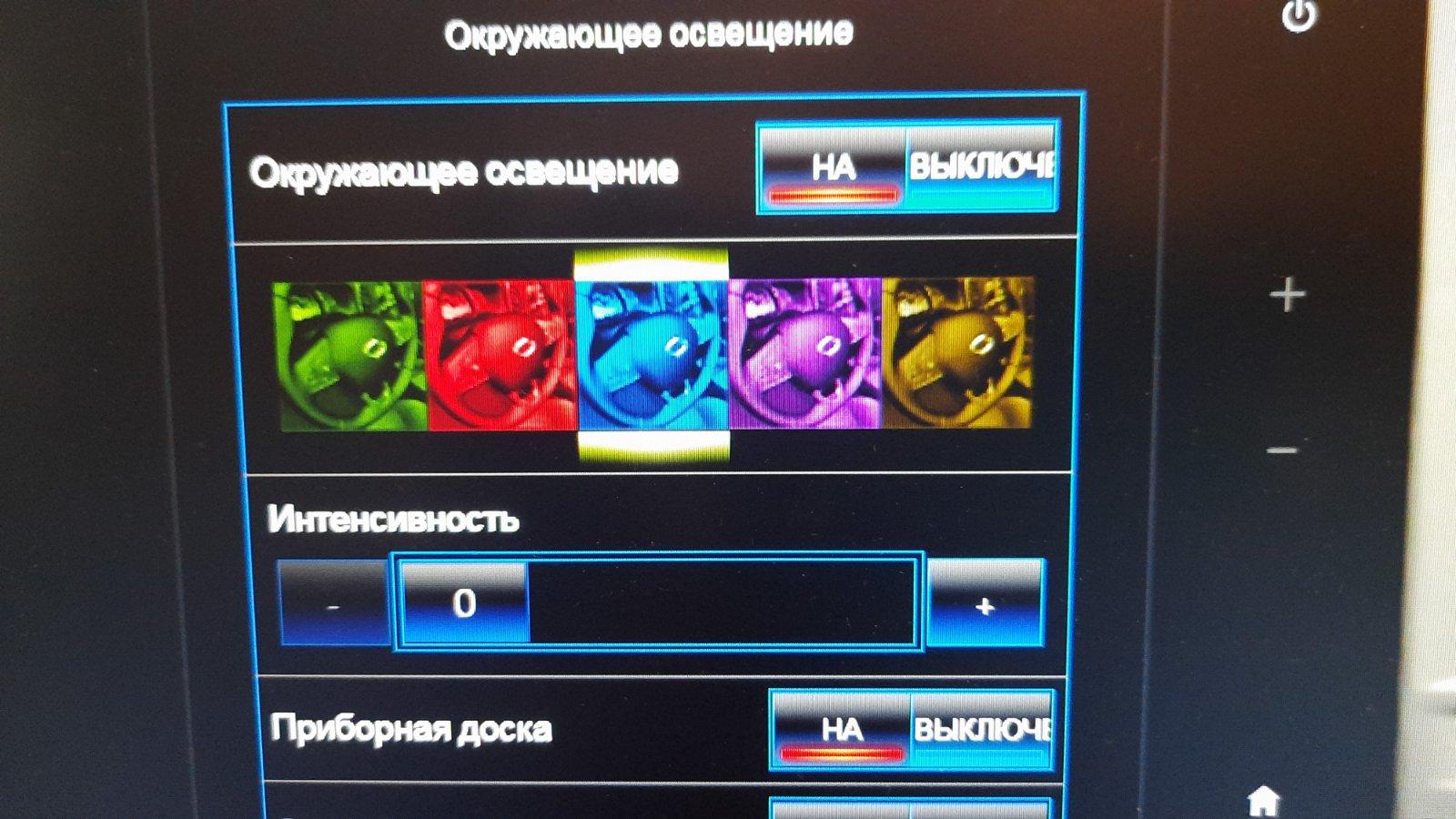

Попробую Пиреном. И ещё есть такая проблема пропала настройки окружающего света в двух меню "Вид с места водителя" и "Вид по центру", как на фото ниже. Раньше точно было. Проверил в ддт в Audio\HMI вроде включено. Даже есть в обшем меню но не в этих двух . Может где-то еще надо разрешение? Подскажите где рыть? Р.S.: Виды тоже пропали, но уже нашел.

2 часа назад, mihailzolot сказал:

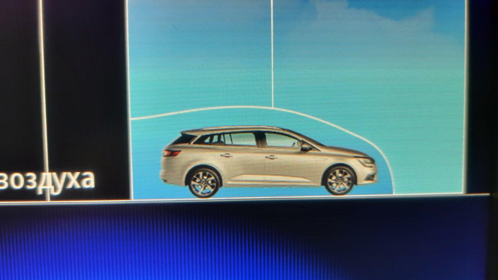

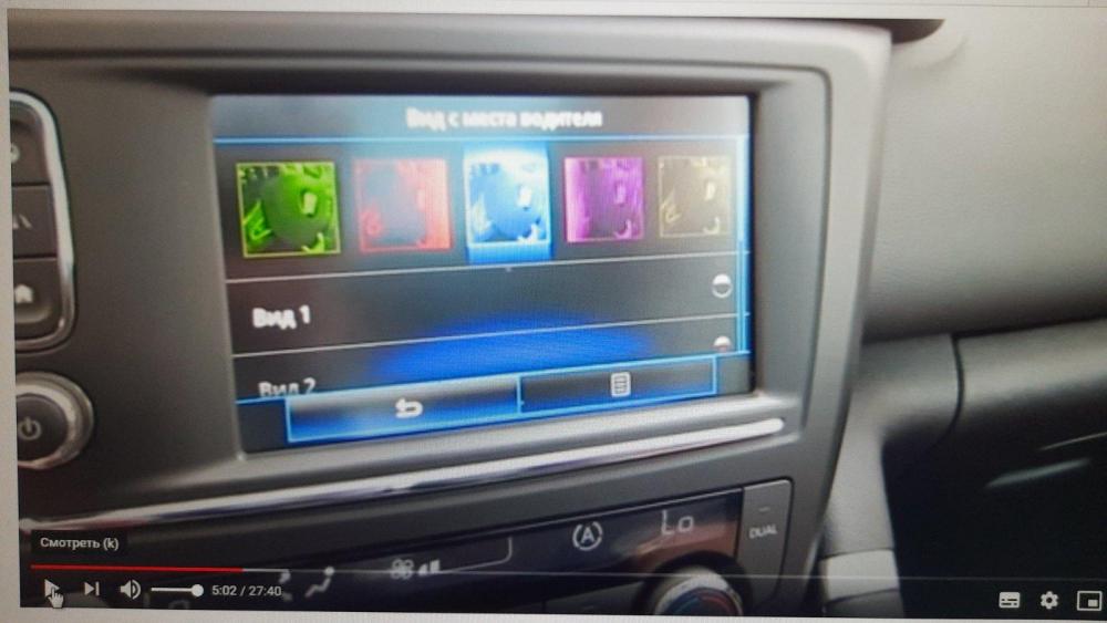

Это-ж фото Каджара. Вы на нем или на Мегане race разблокировали?
Еще раз посмотрите что включено в audio/ecu config part ll/hmi/settings (ambiant lighting area 1/2/3).
Изменено пользователем temavod
4 часа назад, temavod сказал:

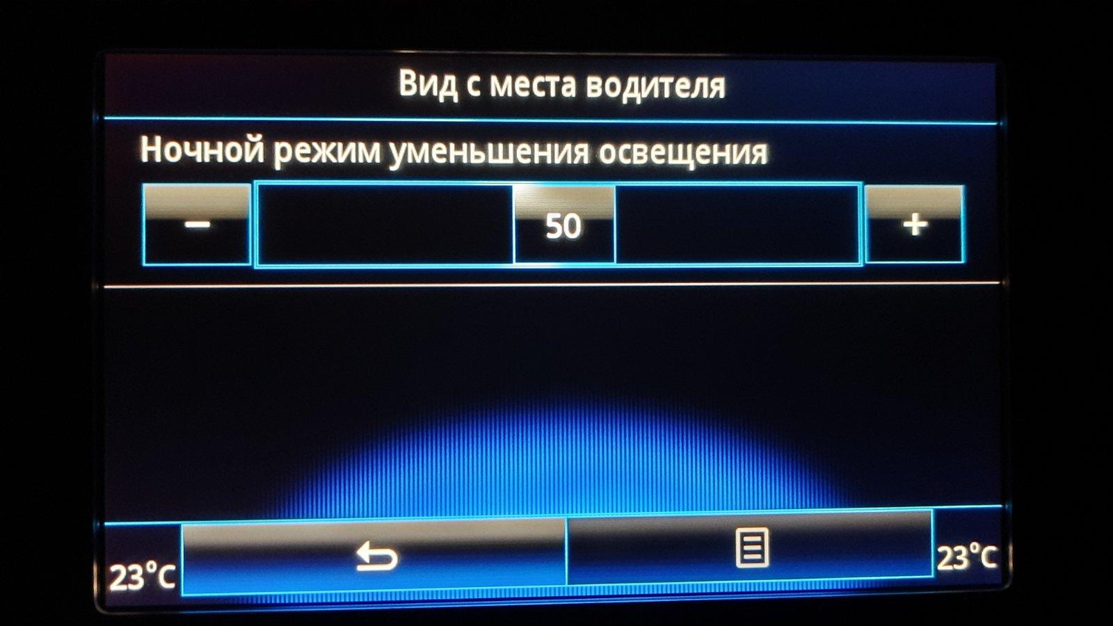

То к примеру от Каджара.  У меня на Мегане, фото снизу. Сегодня знакомый включил в Девелоп Мультисенс и стало так же как у меня без выбора, а в Мультисенсе есть. Вот скорее почему и у меня пропало. А как у тех у кого есть Мультисенс с завода, есть в "Вид с места водителя" выбор?
Всё включено. Но как показывает практика, не факт что в самих блоках так как пишет программа.

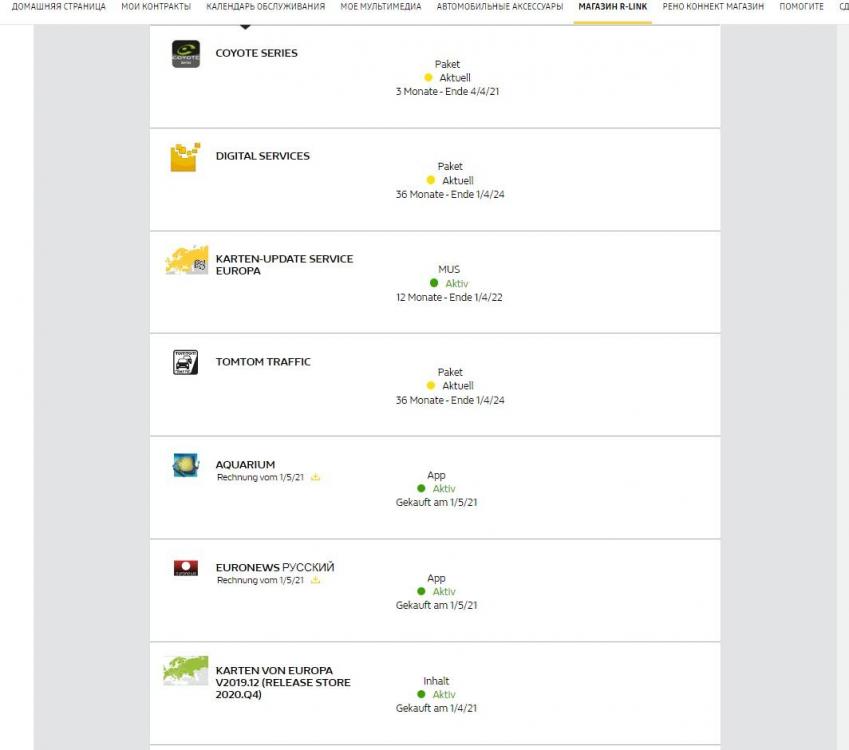

Добрый день. Подскажите, пожалуйста, как активировать пакеты  COYOTE SERIES,  TOMTOM TRAFFIC и DIGITAL SERVICES? Почему то эти пакеты в статусе "Выполняется".
Машина Рено Колеос 2 (2018), Версия ПО 7.0.24.166.
22 минуты назад, Павел1987 сказал:
Если в РФ, то никак. :)
57 минут назад, LemurA сказал:
Так и есть РФ, это плохо(

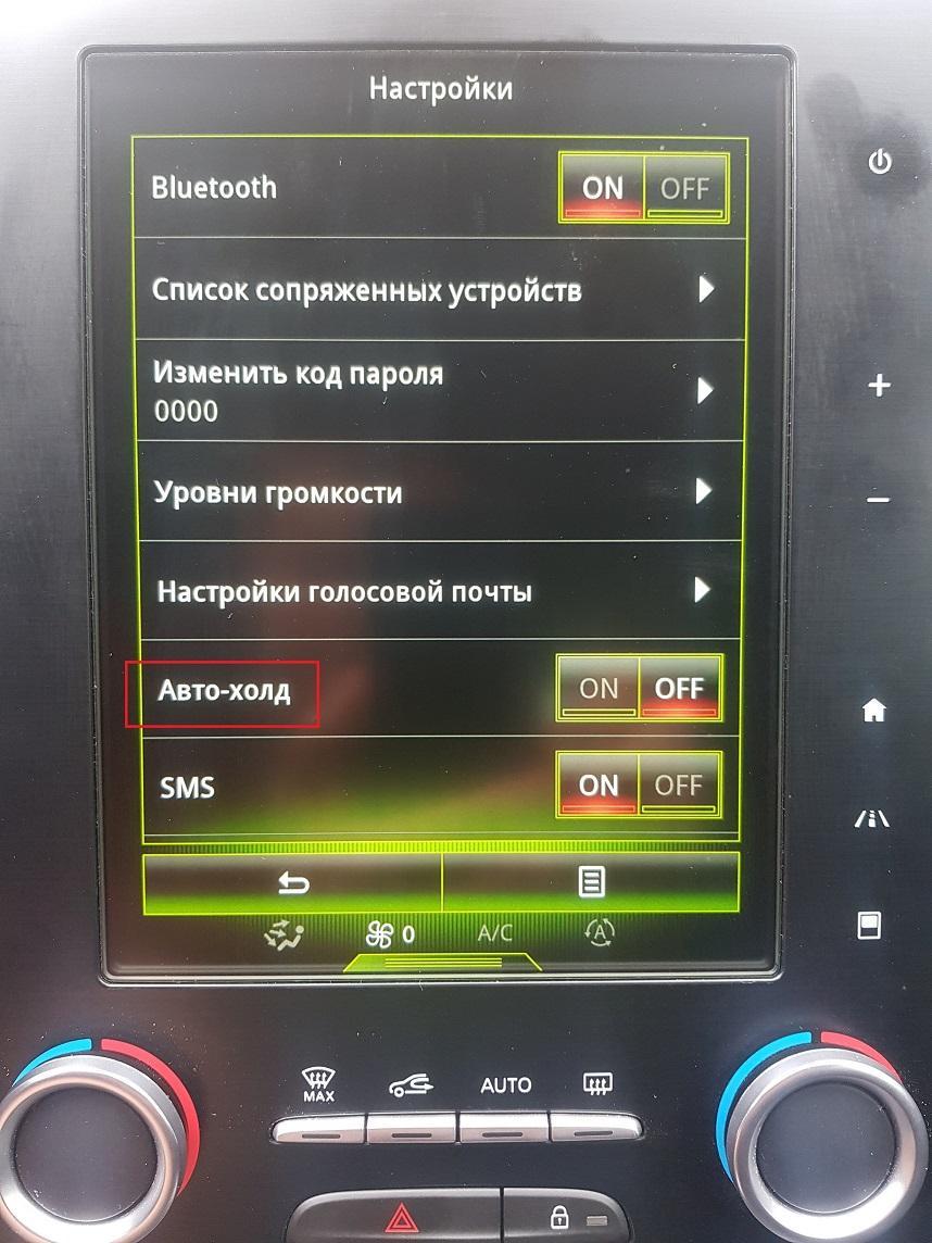

Прошу прощения. Обманул Вас. Андроид авто тут не поможет. В автомобиле в меню R-Link 2 необходимо зайти в <Телефон> / <Настройки> - там есть функция "Авто-холд" - ее надо отключить.
С функцией "Авто-холд" у меня звонок переводился на удержание. Я в этой теме писал об этом. Но не сбрасывался.
1 час назад, Borispol сказал:
Спасибо, всё сработало. Да звонок переходил на удержание, т.к. он был на удержании и не было гудков или что то подобное, нажимал на трубку,  происходила отмена звонка. Спасибо, разобрался.

Я в кабинете активировал по неопытности подписку трафика на 3 года и зачем?
Работает через ТМС.
Да ещё и кучу настроек менять в мозгах для сотового оператора.

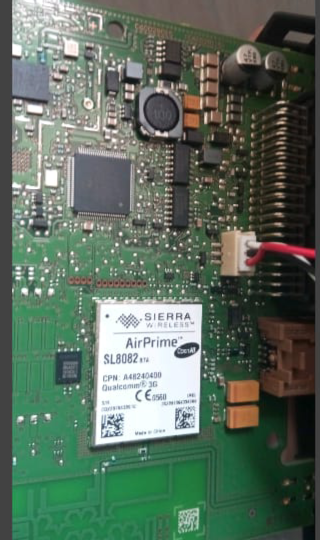

Находил схему через поиск, когда снимал модем. Даже думал об этом, что начну паять. А потом выскочило предупреждение ии.. Дым в трубу, дрова в исходное.
А вот и наш герр. Гемморой. И микросхема модема Sierra.
Слева от белого чипа модема - чип esim
Изменено пользователем DRED77
