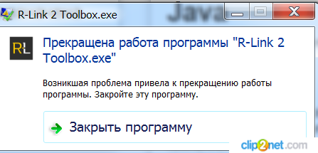

обновил на всякий случай java до версии от 19.01.2021, теперь вот такая фигня
Изменено пользователем Руслик47
Фухх, гениальное оказалось просто. Нашел на нашем форуме пост с решением. Это конечно просто... я не знаю как это назвать, космические материи :))
Надо прогу оказывается ставить не туда куда она предлагает, а в корень диска C/
Алилуйя

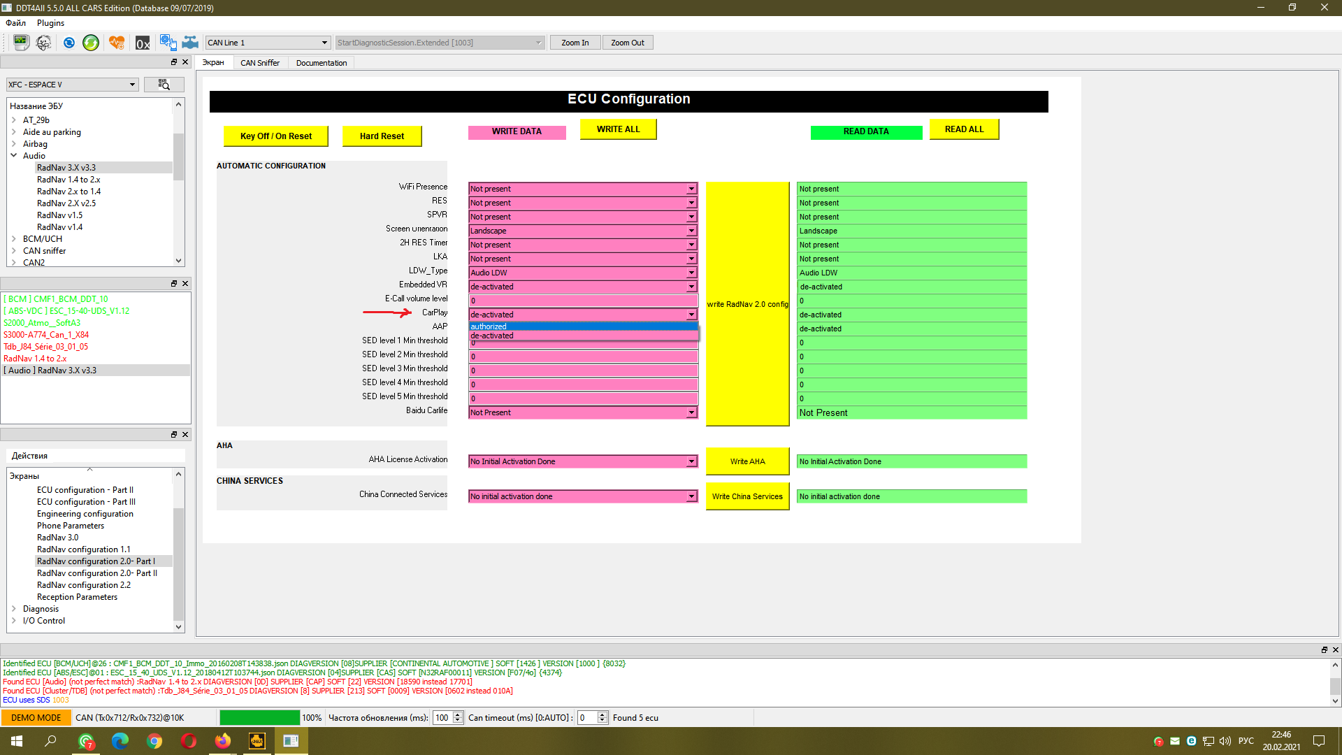

Ну в R Link активация Андройд авто и кар плей.
51 минуту назад, Winnerx88 сказал:
Активировано
Тогда надо смотреть в режиме разработчика GEN должен быть кажется 2,2 , если ниже то работать айфон не будет, только андроид,
5 минут назад, chistik сказал:
Спасибо посмотрю. Ещё вопрос. Под 3.3 прошивку можно сделать хорошие карты и чтобы пробки были?

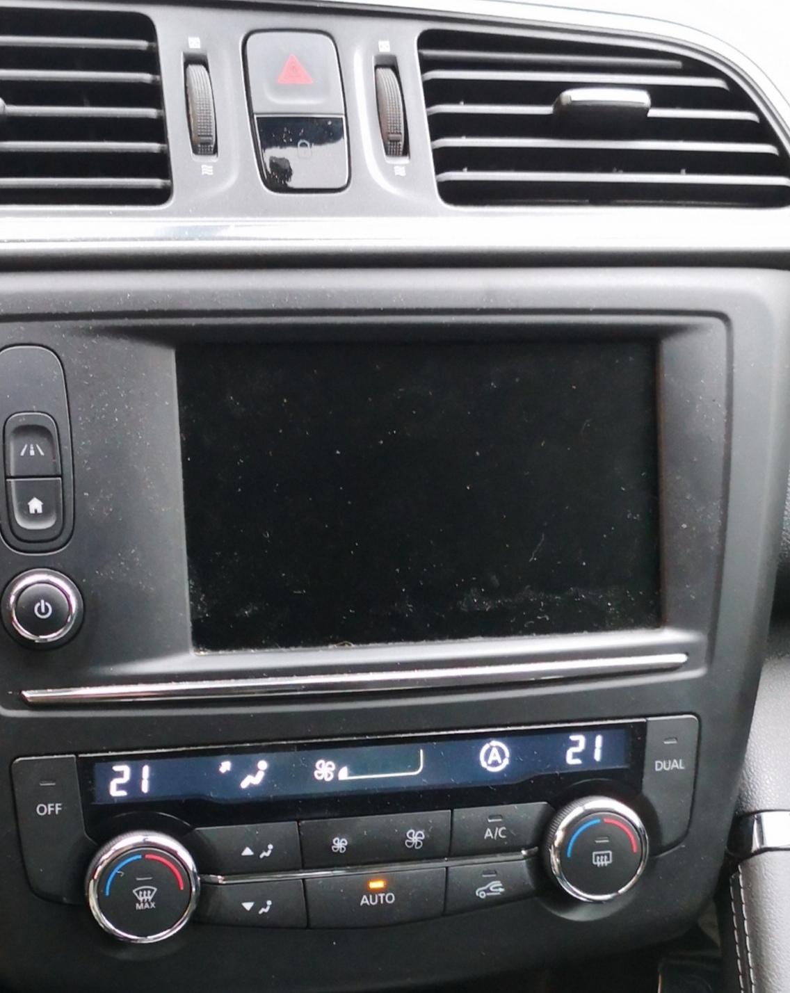

12 часов назад, RobN сказал:

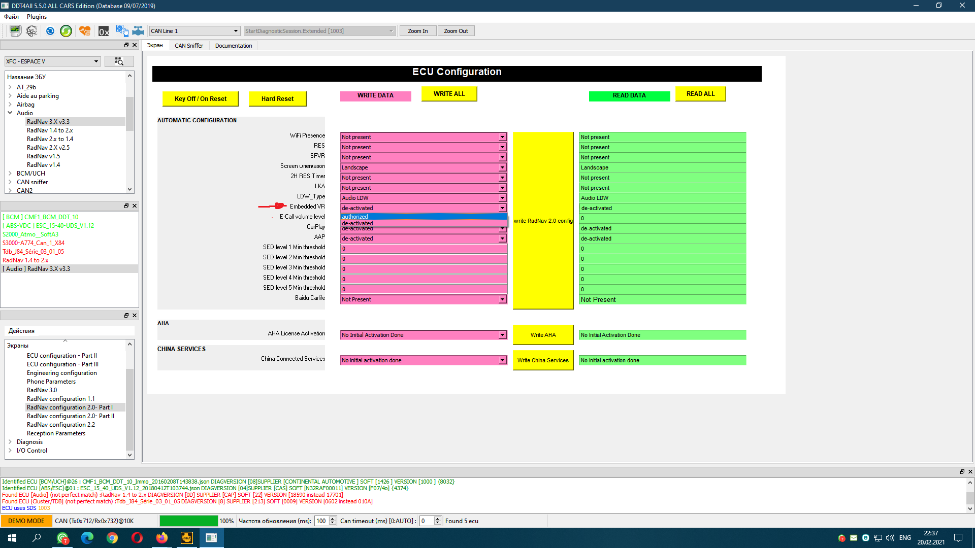

Помогите избавиться от малевича!?
Жменя способов
Начинают обычно с ddt4all и переключения из portrait в landscape. Экран 7'?

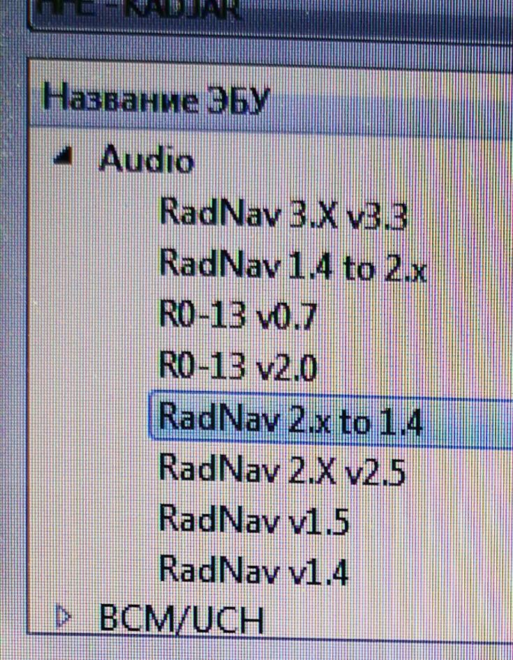

10 минут назад, temavod сказал:
Жменя способов
Kajar 1.6 2016.
5 минут назад, RobN сказал:
Kajar 1.6 2016.
Audio - radnav 2.2 - automatic configuration - screen orientation - landscape
6 минут назад, temavod сказал:
Смогу проверить минут через 30. Но прежде... Я вчера свой адаптер ELM доработал по схеме с 2драйва, там перемычки 12-11 и 13-3. Раньше без них копался в настройках, эта доработка обязательна или в моём случае не важна?
1 минуту назад, RobN сказал:
Это для доступа в can2 нужно. Обычно переключалку ставят или разветвитель на али покупают.
Не уверен что в вашем случае он остался работоспособным под can 1
Именно об этом я и подумал, значит пока верну назад, без перемычек.

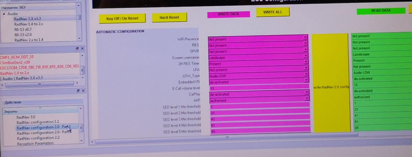

2 часа назад, temavod сказал:
Ищу в присутствующих...

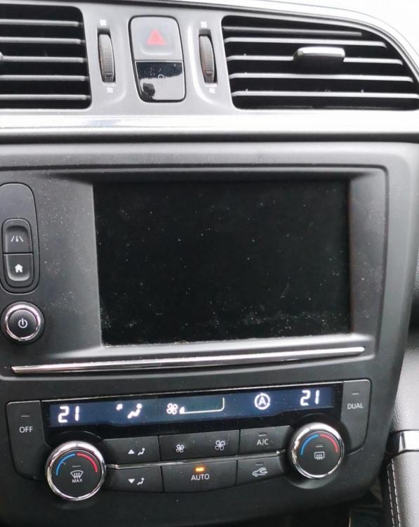

3 часа назад, temavod сказал:
Вот что сейчас. Изменения не активирует экран.
