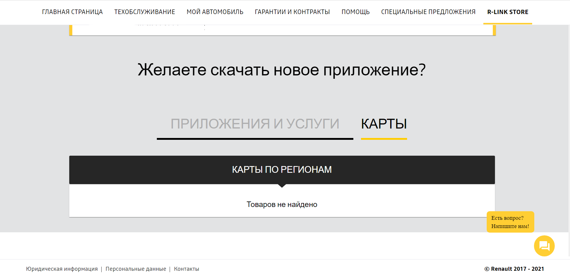

Вторые сутки не могу скачать с серверов Рено, ваще ничего. Все тупо, глухо висит...  Такой сервис вызывает не только отторжение, а ненависть.
Да, не грузится. Обратился в поддержку Рено Россия. Посмотрим - как отпишутся.
Да, не грузится.
Что конкретно не грузится? У меня R-Link Store в MyRenault открывается, загрузка старых карт через Тулбокс идёт.

Не открывается R-Link Store (российский, где у меня регистрация) через MyRenault.ru.
Через Тулбокс - нет доступных загрузок.

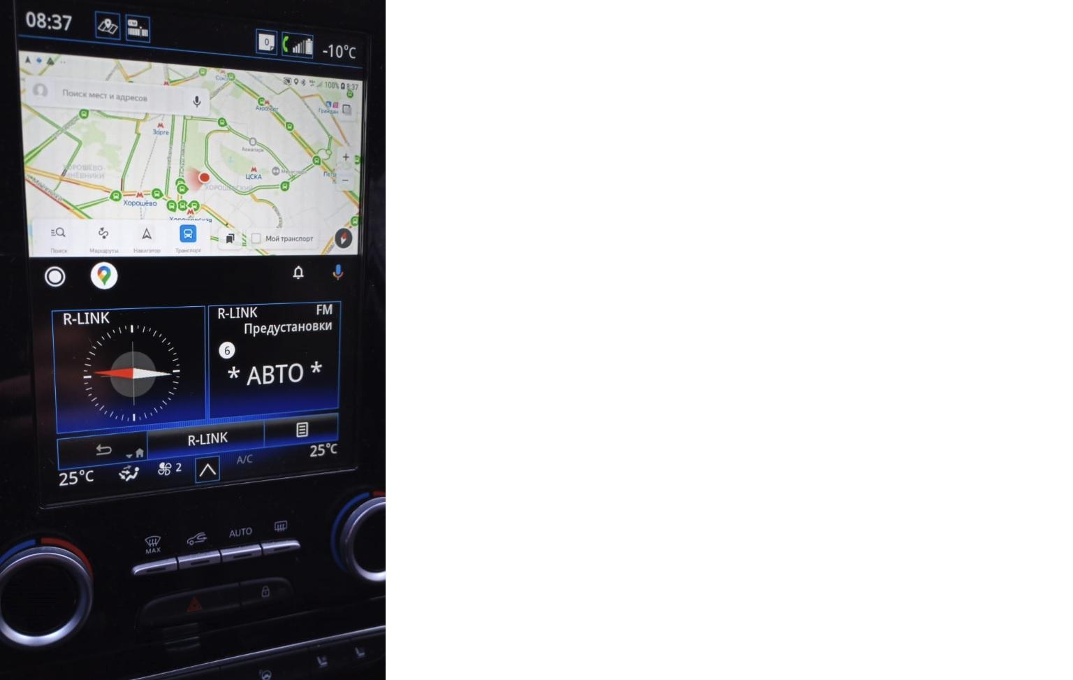

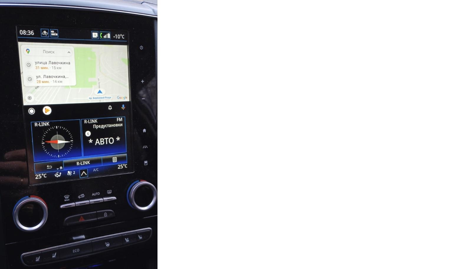

После установки дилером ПО 7,0, версии и включения АА (андроид авто ) у меня отпала необходимость обновления навигации в R-Link2.
Карты на АА 2021года. Пробки - радары показывает и дает объезды.
Единственный минус : каждый раз нужно подключать кабелем телефон в авто.
Поэтому при коротких поездках телефон не подключаю.
В АА WAZE , когда проложен маршрут предупреждает о радарах , переездах , камерах фиксации нарушений.

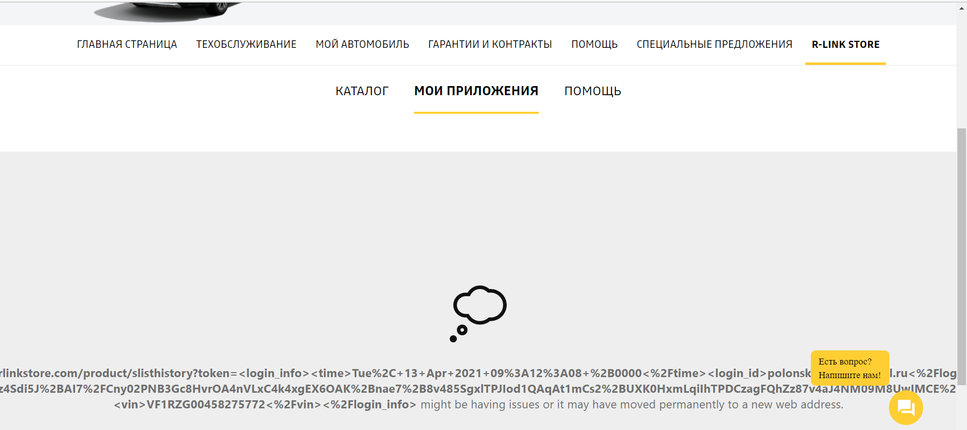

А у меня работает, но Касперский выдаёт предупреждение о просроченном сертификате, но потом сайт открывается
Извиняюсь не правильно написал не CARPLAY , a  CARLINCKIT.
36 минут назад, Мышун сказал:
У меня ru.rlinkstore.com даёт сразу редирект на
https://www.renault.ru/?error=403 - такой страницы нет, поэтому по ошибке 403 (Forbidden, доступ запрещен) редиректит на главную страницу
там с сертификатом все в порядке, Оттуда - на My Renault, в личный кабинет, на R-Link Store, перехожу на https://myr.renault.ru/r-link-store.html
здесь с сертификатом тоже всё в порядке, но карт, доступных к загрузке, - нет.
Но ситуация с сайтом изменилась за пару часов, видимо - идёт работа. Другое дело - что делают они "через одно место", когда я отрабатываю сайт, то работа идёт на тестовом домене, а старый сайт работает. А потом быстро меняю домены.

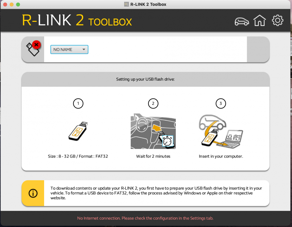

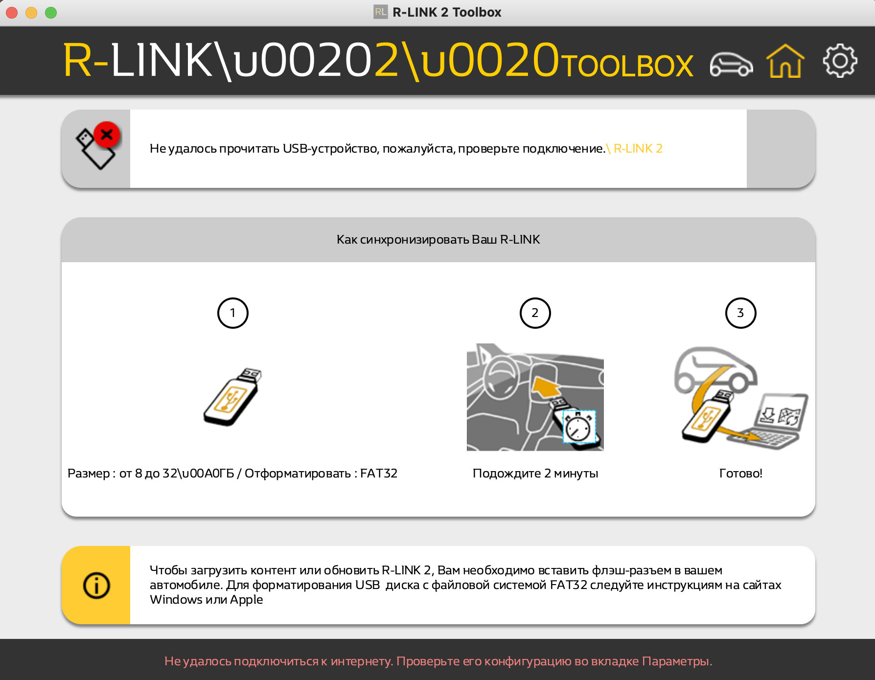

У меня это и вовсе вот так выглядит...
И флэшка та, с которой ранее грузил. Лежала и ждала долго своей очереди на новые прогрузки. А тут, до окончания основной гарантии, 23 апреля, решил полностью обновиться и ...
И комп тот же. И настройки никто в нем и в тул боксе не менял. Однако же...
При этом, озадачил нашего системного Админа Максима. Он взял свою флешку. Как положено ее активировали в машине, и он со своего компа пробует что то сделать... И ни че го. Говорит, что на том конце беда...

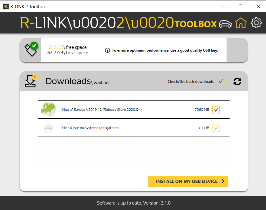

Если вы не перепутали скриншот, то беда с вашей флешкой.

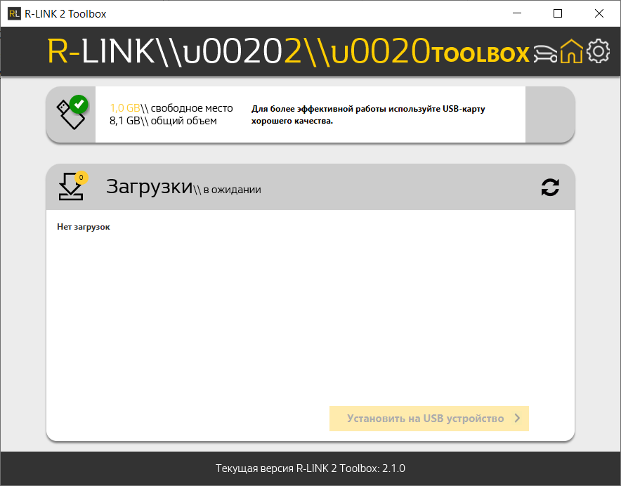

Вот только что у себя проверил. Видете разницу? У вас фшелка не определяется, судя по скриншоту.
P.S.
У меня используется Sandisk Extreme GO 64GB FAT32
1. Флешка дожна быть отформатирована FAT32
2. Скорее всего не получится также, если флешка больше 64GB. Я пробовал 128GB - из этого ничего не вышло.
7 минут назад, Simulacra сказал:

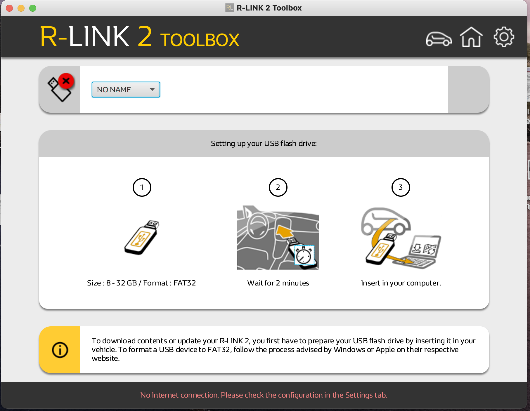

Да, возьми любую флешку на 8-16Гб, желательно отформатировать в FAT32, вставить в R-Link на несколько минут, потом проверить наличие на флешке двух каталогов - LOST.DIR и R-LINK, в каталоге R-LINK должен быть файл с расширением WLS. Собственно говоря - R-Link Toolbox читает R-LINK/*.WLS и начинает закачивать файлы (если есть подписка). А если не находит *.WLS, то пишет, что не удалось прочитать USB-устройство.
Да это тертый калач, вероятно он так и сделал. Но видимо либо флешка большая, либо под NTFS отформатирована. RLink в машине может и NTFS прочитать.

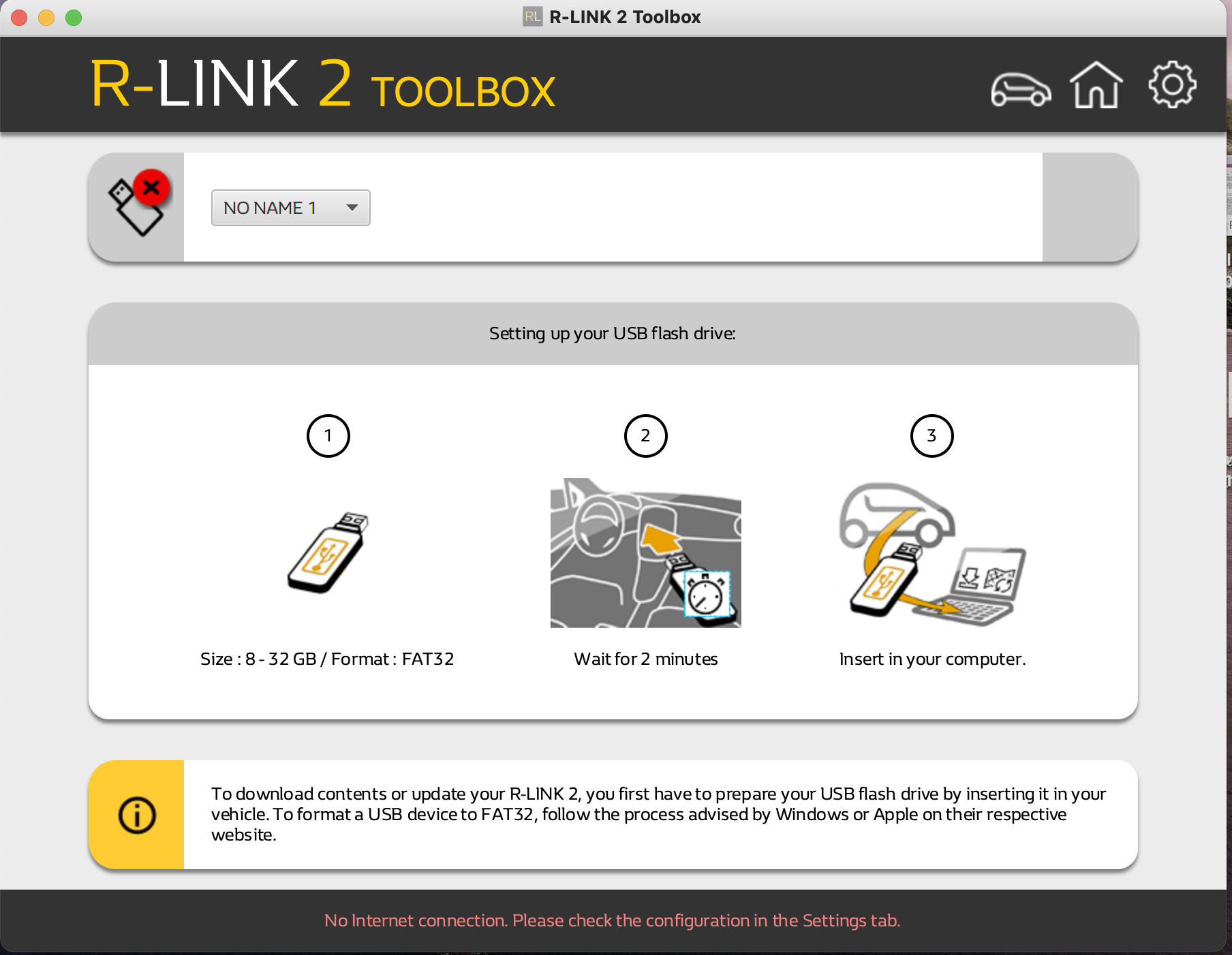

Одна из флешек использовалась только в машине,  сидела в USB в машине и ничего не делалось. Более того, танцы с бубнами производились еще с 3  флешками и 3 разными компьютерами. Два из них Apple (ранее именно с них осуществлялась работа с флешкой и обновлениями).
Сейчас проделал еще энное число итераций. Отформатировал флешки.  Fat 32. Флешки рабочие. Коммп их видит. Обе дирректории видит. Однако теперь вот так...

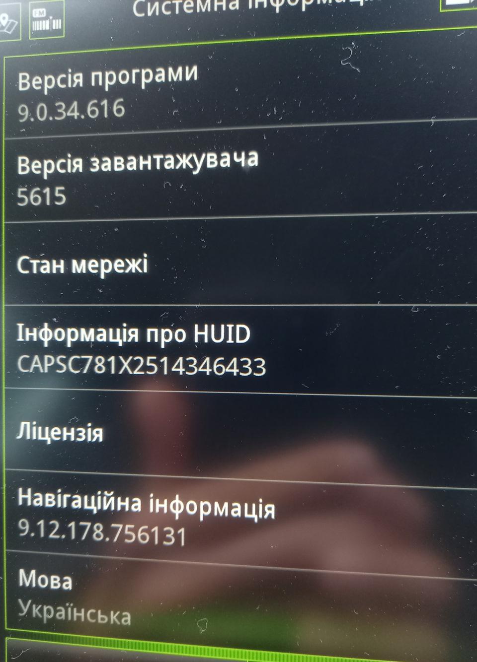

11 часов назад, drm_78 сказал:
Обновил
Что обновил? На скриншоте старая версия 9,0,34,616
На вашем скриншоте подсказка: 8-32GB. У меня фшелку в 128GB толи тулбокс уже не смог распознать, толи ее не удалось отформатировать. С флешками до 32GB проблема может быть в том, что они битые. И это не такое редкое явление, как хотелось бы. Могут ли быть битыми все три? Могут. Некоторые просто дохнут, у некоторых скорость чтения или записи снижается до такого дискомфортного состояния, что ими почти невзможно пользоваться.
Там в любом случае, что-то на вашей стороне. Попробуйте на другом компьютере. Под Windows, например.
1 минуту назад, Simulacra сказал:
8-32GB.
Флэшки все в этом пределе.
Флэшки не битые. Закроем этот вопрос. Ибо флэш карты уже неоднократно проверены.

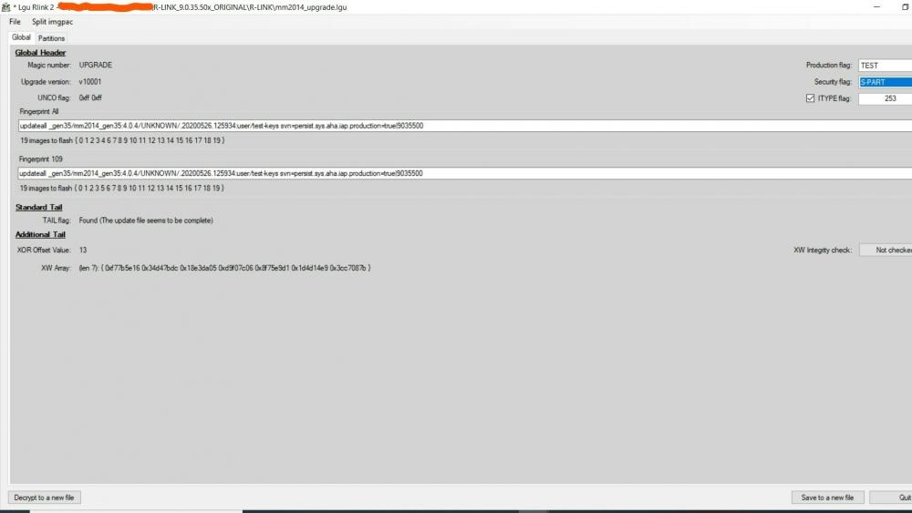

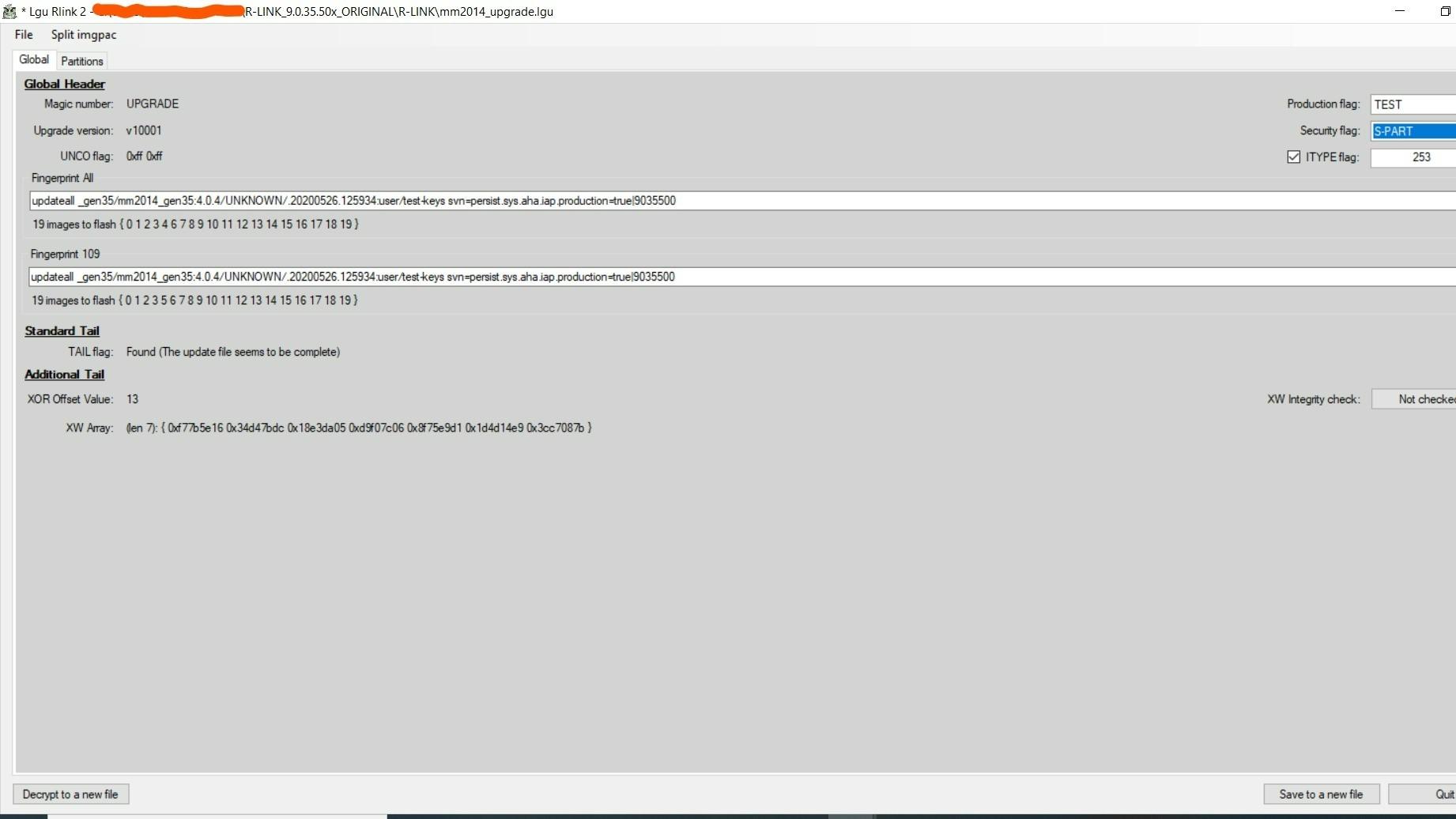

Обновил сегодня  R-LINK дальше с версии 9.0.34.616 до 9.0.35.506
После установки установил Патч.
Карты после этого загрузились, ничего не стерлось, телефоны прописанные в систему остались.
Все примочки работают.
АА работает нормально, активировать заново не надо.
Стерлись только ранее набранные адреса.
Отличий пока не нашел. Жизнь покажет.

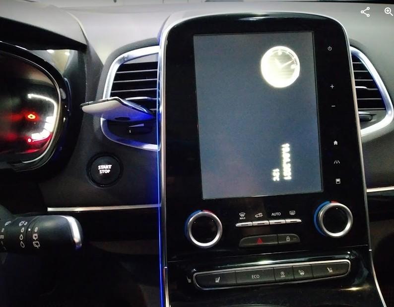

всем доброго дня.
может быть кто-то сталкивался с такой проблемой и знает путь решения для возврата в портретный режим?
Клипом не получилось. ddt4 еще не пробовал
Изменено пользователем Эспасовод
Я это видел уже где-то, но не помню где. Возможно, что даже на этой ветке, а может на drive2.ru
Насколько я помню, человек залез в Development mode и пошалил ручками. Так что либо снова в DM, либо DDT4ALL. Если погуглите, то обязательно найдете.
А что делалось до этого? Не сама же картинка перевернулась.
Один из вариантов повернуть - запустить макрос пирена  "rlink2-rotate-screen.cmd"
Изменено пользователем arkoko
1 час назад, arkoko сказал:
Да
Или через режим разработчика на high
Или в ддт/пирене на portrait
да, уже вернул назад в "портрет" через ДДТ, причина переворота непонятна.  все, что делалось до того,  как- программирование через Клип и внешний "возбудитель" датчиков на летней резине, просмотр ошибок,  удаление ошибок, что я и делаю каждые пол-года. И самое интересное,  что одновременно слетели все настройки по сопряженному телефону и настройки самого телефона. все остальные функции на перевертыше работали.  про DM думал, но в режим DM не влезть, т.к. не понятно, где углы искать, от чего плясать.  до этого момента ДДТ4 к Эспасу вообще ни разу не подключал.
и самое главное - обязательно снимать клемму с АКБ на не менее чем 5 мин., иначе жесткий ресет не получается

18.04.2021 в 19:39, DRED77 сказал:
Вчера сделал то же самое, Однако у меня после этих манипуляций TMC не запускается. Интересно! Что не так? Может отдельно накатить лицензии TMC? А где то есть они у нас на форуме отдельно от сборок, не подскажете?
Не работает в новой версии ТМС, проверил отпечаток, в нём нет лицензий ТМС.
Но у нас было, поставил, появились. Вечером поеду проверять.
НЕ ТОРОПИМСЯ.
Но скорее всего в новой версии убрана поддержка ТМС сигнала. Поэтому если Вам это не надо, то ....
а если пользуетесь, то обновлять пока не советую.
