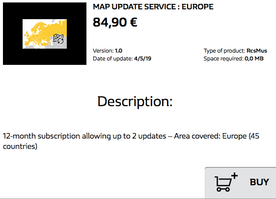

Дело в том, что некоторое время назад (примерно полгода) было предложение продлить подписку на обновление карт. Тогда оно мне (и большинству форумчан) было не нужно - действовала заводская подписка. А когда она закончилась - то и платная из предложений исчезла.
Александр, в ирландском магазине всё по-прежнему продаётся.
У меня срок заводской подписки давно прошёл.

8 часов назад, dim-ka сказал:
Спасибо за информацию. Когда я был зарегистрирован на ирландском R-Link Store, то у меня тоже была такая возможность. Я несколько лет не заходил в MyRenault.ru, но когда зашёл и увидел вкладку R-Link Store, то вошёл в неё. И практически мгновенно пришло письмо от ирландского R-Link Store, что они прекращают мою регистрацию. вернее - регистрацию моего автомобиля, если сейчас зайти в этот магазин, то мой "гараж" пустой. Можно, конечно, заново зарегистрироваться и посмотреть - что будет.

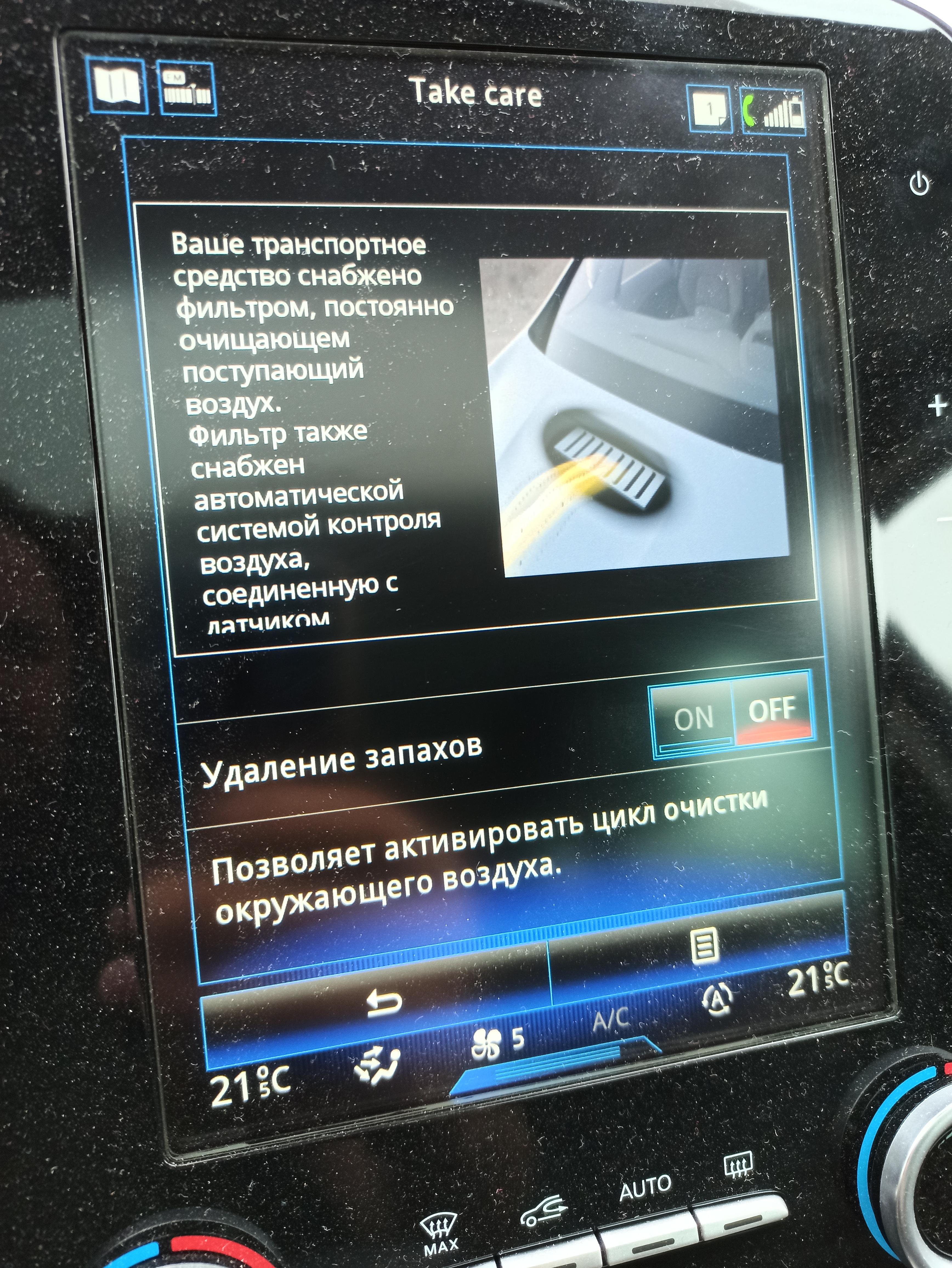

15 часов назад, DRED77 сказал:
еще вопрос по обновлению Талисмана с 7й на 8ю версию - говорят, что слетает  виджет качества воздуха.
Кто нибудь сталкивался?
наоборот появляется другой более красивый
59 минут назад, Shmel-jr сказал:
Не просветите по поводу виджета качества воздуха на 8-ой версии прошивки?
12 часов назад, dim-ka сказал:
Ради интереса сходил в свой ирландский аккаунт - да, Map Update Service уже экспирировался, но подписку можно купить за 84,90 евро.
Только вот мне это уже и не зачем, готовлюсь на переход на Алексеевский патч и неофициальные карты, а эту сумму лучше на топливо потрачу :friends:
2 часа назад, Putnick сказал:
Штатная балалайка научилась пробки показывать что ли?
Да, но только через TMC и только с картами HERE. И появилась возможность изменить внешний вид и интерфейс навигации.
Смотри в соседней теме под спойлером "скин-патчи" в "шапке.
1 час назад, vittos13 сказал:
Вот
Всем спасибо. Всё обновилось.
Скины и карты заново поставили. Качество воздуха работает.
Но не смогли восстановить работу кнопки на руле ГОЛОСОВОЕ УПРАВЛЕНИЕ. При нажатии предлагает выбрать сотовый. А должна спросить чего и в каком меню.
Подключался через ddt4, вкладка VR активна, выключил и включил, ничего.
Заработало само.
Через 30 минут после установки 9 версии
