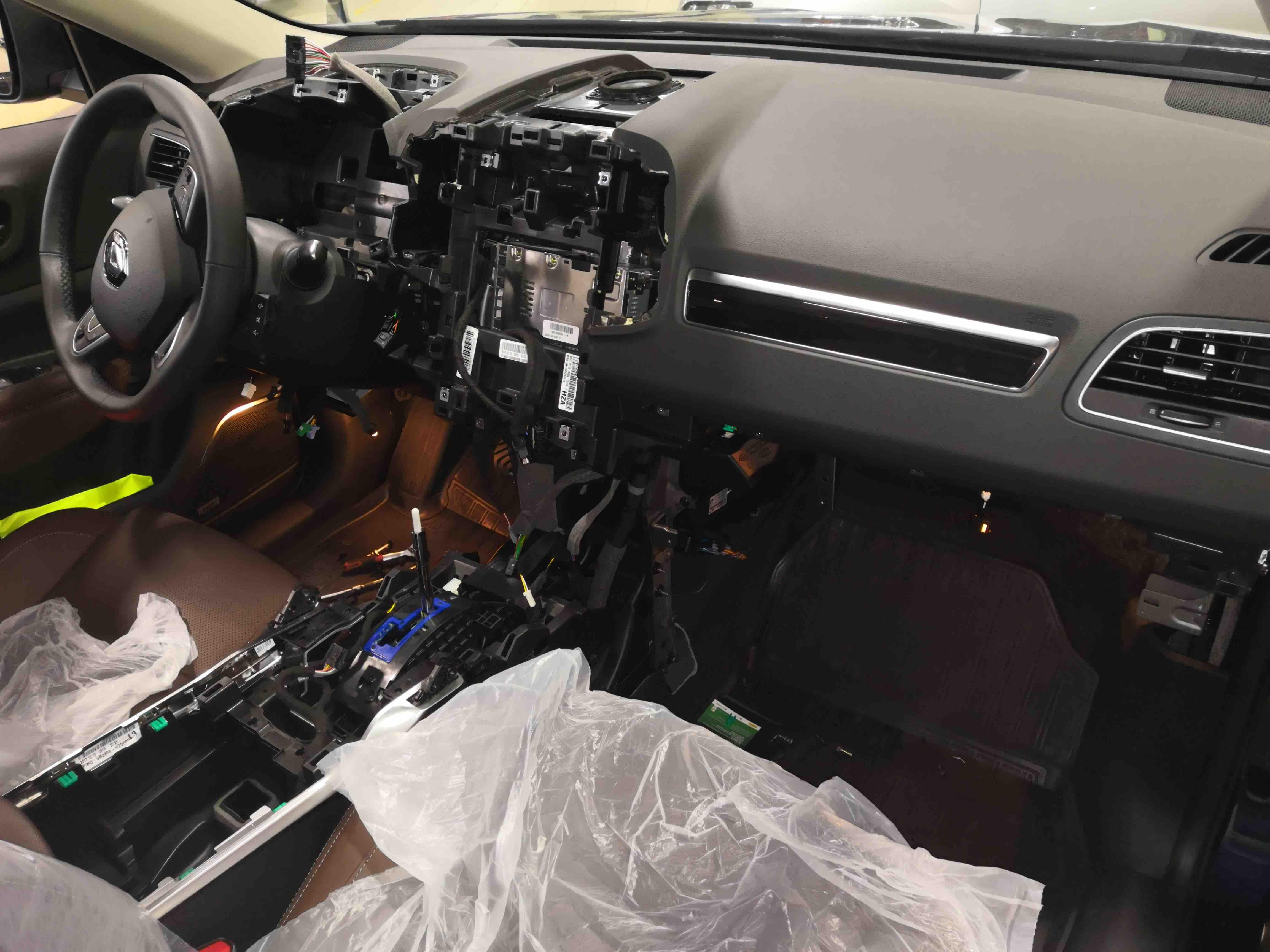

On 6/13/2018 at 10:10 PM, Curf said:
Для замены r-link 2 на колеосе пришлось разобрать всю панель. Вот только из такого состояния блок удалось извлечь вниз, немного оттянув панель вперед.
Добрый день! Есть ли у кого-нибудь пошаговая инструкция (желательно с фото), по съему этих панелей, для замены R-link?
