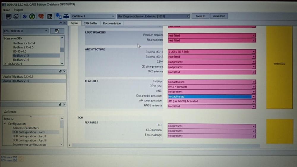

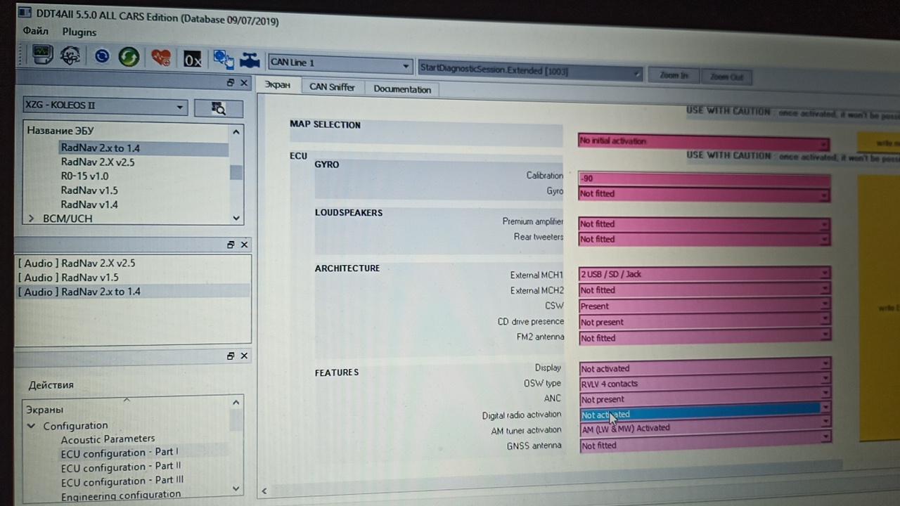

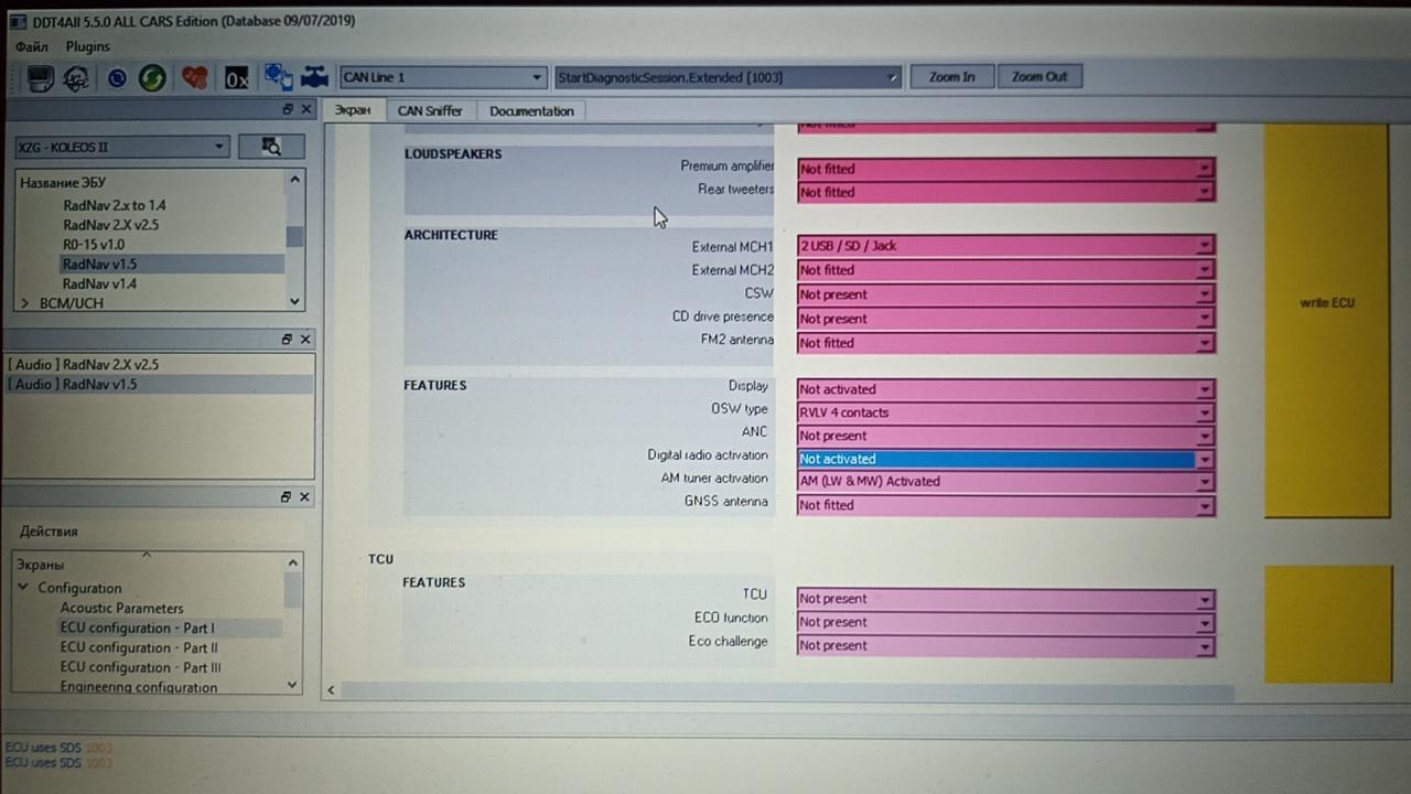

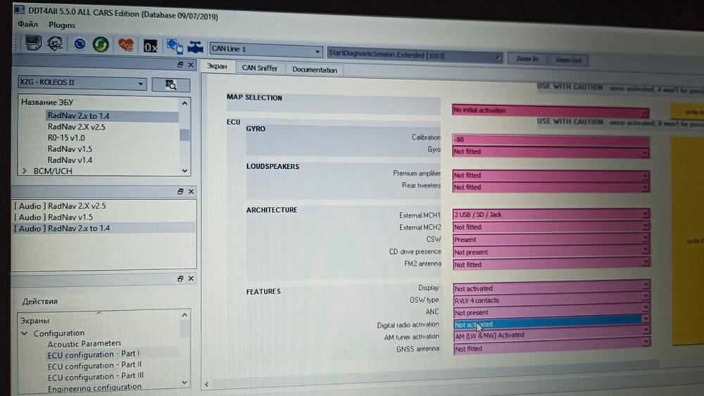

Через ддт4алл в блоке audio ставим в каком-то из ecu (не помню по памяти) without dab.
В теории оно-же и через developer mode отключается

Интересно а ddt4all это не оно?
Запустил ddt в демо-режиме, так что прошу не пинать сильно.
Может блок другой?
Вот в другом блоке
