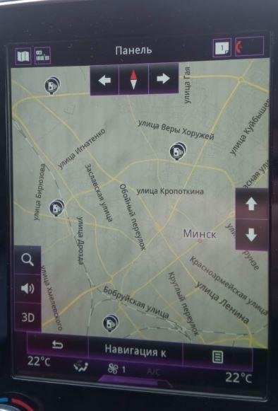

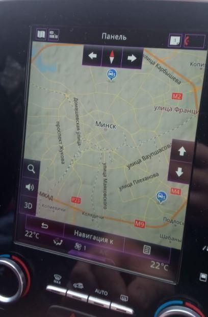

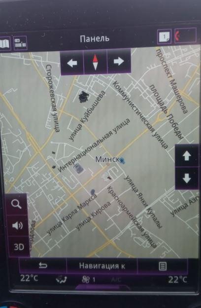

так выглядит город Минск. Есть 3D объекты, ближе приближать не стал, всё и так понятно.
 35.JPG.9563f1504262d84fe97b19e490240b79.JPG34.JPG.de254507bd16c79f198117393801826e.JPG33.JPG.f998b4256899f0685f112d99825c3045.JPG

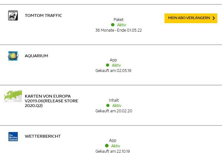

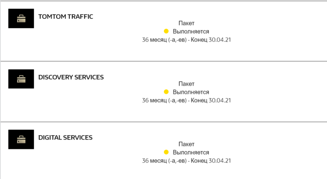

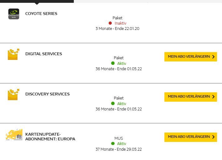

@DRED77 а что у вас в сторе?
У меня лично так. И у тех, у кого ТМС заработал.
Изменено пользователем LemurA
Отвлёкся.
Собрал сборку с Европой. Пошел поставил. Европа изменилась. Внешне, но при приближении всё как на старой карте, только краски сочнее.
Сами страны не обновлял. Поэтому информация на них старая.
Из минусов - В настройках пишет на все базовые Европа - Частично совместимы. А по мне нормально.
Трафик идет. А как? мне уже всё равно.
У меня в СТОРЕ больше.
А вот приезжал AndriJN у него почти ничего нет.

Настройка и расцветка стала контраснее чтоль, просто европа - горы появились, ну так покрасивше будет.
А вообще две машины рядом и фотографировать.  ДО  ПОСЛЕ. Иначе не понятно.

Резюмирую - ТМС не заработал.
Установил еще раз сборку ТМС ключей от DRED77, продублировал  поверх тех что у меня уже стояли. Судя по названиям файлов те же самые.
Снес аккаунт на Рено РФ и проверил привязку на Рено Германия.
Ничего.
Судя по всему причина работоспособности совсем не в ключах и возможно даже не в картах, а в активном ДижиталПак или как он там еще называется.
У кого заработало, сколько у вас прошло с момента покупки ТС, и проверьте наличие активных подписок.

Машина была куплена в конце 2017, подписки все активные.
1 час назад, Ravel сказал:
Сентябрь 17.
13 минут назад, alkabne сказал:
Ну вот по ходу в этом собака и порылась. А как Вы их активировали? Как я уже писал выше, у меня эти подписки в статусе: "Выполняется", а не "Активно".

Я выше скрин сбрасывал. Вот мой пост
https://www.club-renault.ru/forum/topic/75668-мультимедийная-система-r-link-2/page/76/?tab=comments#comment-2283233
Ну у меня АКТИВ, а там Выполняется.
453291918_.JPG.17384855cdc36a12bd8966e41a794824.JPG2563539_2.JPG.cf449524535225dd1150fcadf88d7477.JPG
Только у меня Зеленый. Помню, что на Ирландском сайте я был. Российский никак не хотел.
Ткнул в значек, он чего-то мурмурмур, Я выбрал кнопку пожирнее и смотрю отсчет пошел. Ругнулась помню, про 24 часа на активацию.
Машина 2017 года. Купил в 2019 в салоне
Глупый конечно вопрос - а флешку в Tolbox после запуска на выполнение вставляли? и потом обратно после машины?

12 минут назад, DRED77 сказал:
  Скрыть

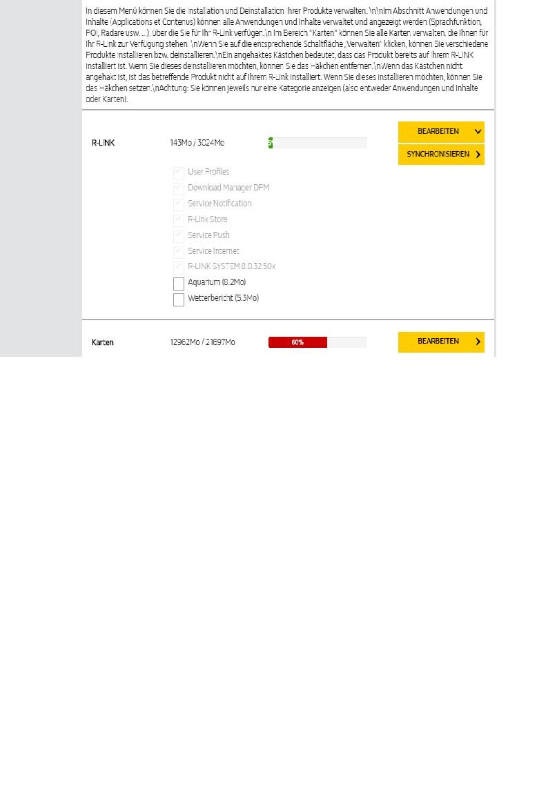

Ну вот видимо из-за того, что сервисы активны, оно и работает. У меня же не активно. И нажать незнаю где и на что, ибо ссылок там нет внутри. (( Думаю может задать вопрос им в чате?
А синхронизацию делали?
И потом флешку и tolbox - машина и обратно tolbox?
Изменено пользователем DRED77
10 минут назад, DRED77 сказал:
  Показать
Ну вот как-то так у меня.

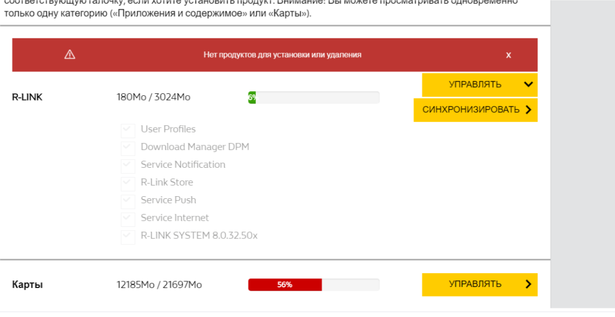

И если нажать СИНХРОНИЗИРОВАТЬ, ЧТО ПИШЕТ? К сожалению остался без компа. Ребенок сел за уроки.
А с сотового много не навоюеш.
Хотя галки серые, у меня они были черными.
1 минуту назад, DRED77 сказал:
На скрине видно. Выделено красным сверху. Типа нет продуктов.
Подписки покупаются через рлинкстор что-то в районе 60евро. Либо активны в течение 3х лет с момента первой покупки. Стоит ли ТМС 60евро....ну хз. Если бы была эффективность Яндекса, то можно было бы подумать. А так видимо остаётся понять и простить пока кто-нибудь не сломает ))
15 минут назад, Ravel сказал:
Более того, ТМС не во всех странах работает, похоже. У меня аж в Словакии запустилось, а Румыния и Венгрия молчали..
