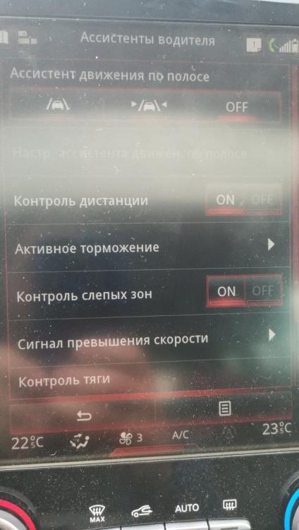

Но такой раздел есть в настройках авто (через обд, конечно) и он активирован в Эспасе 2020 (мысль такая что заложен он еще в Эспасе 2015, а сейчас разблокирован в связи с рестайлом)
26 минут назад, temavod сказал:
Вот и прекрасно! И камера следящая за сменами полосности тоже есть наверняка. Значит по железу в теории ничего не мешает работе LKA. Осталось зайти через ддт/пирен в RadNav ХХ (не помню сейчас какой их них, но вы увидите) и активировать LKA.
В разделе "Ассистенты водителя" появится меню "Удержание в полосе" вкл/выкл.
Попробуйте это сделать у себя и затестить на трассе. В теории должен быть включен АКК, но это не точно.. Попробуйте с КК (или АКК если есть на борту), без него, и с ограничителем.
Ну и поделитесь результатами))

На Колеосе системы удержания в полосе нет. Насколько я понимаю, система удержания в полосе для корректной работы требует несколько больше железа и софта в автомобиле, чем передние, боковые и задние парктроники с камерой заднего вида. Для выполнения этой функции автомобиль должен быть оборудован передним радаром или стереокамерой сканирующими наличие и положение разметки впереди автомобиля. Этого в Колеосе нет. В максимальной комплектации реализована система предупреждения смены полосы при выключенном указателе поворота.
Вы абсолютно правы насчет наличия железа и софта, я чуть выше описал что есть на Эспасах и начал разговор с вопроса о том что есть на Колеосах.
Походу понимаю что увы, не хватает на Колеосах необходимого железа и придется бороться с проблемой с эспасоводами))

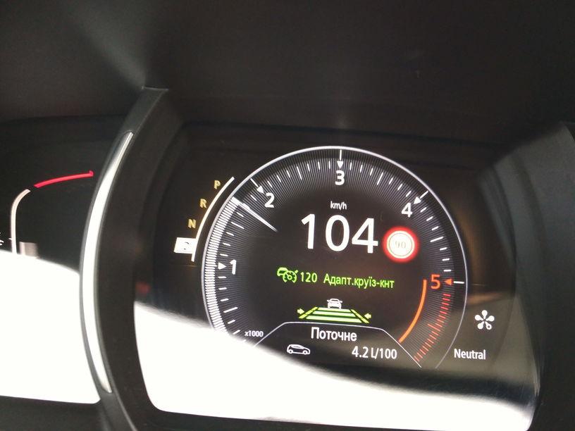

Я им один раз только пользовался, когда ехал домой из Черногории, скорость 50-80, без КК, алгоритм был непонятен - в одних поворотах или при выезде за осевую машина сама немного подруливала возвращаясь в свою полосу, на серпантинах было стремновато - отключил и забыл о ней. При возможности попробую на нормальной дороге и отпишусь.

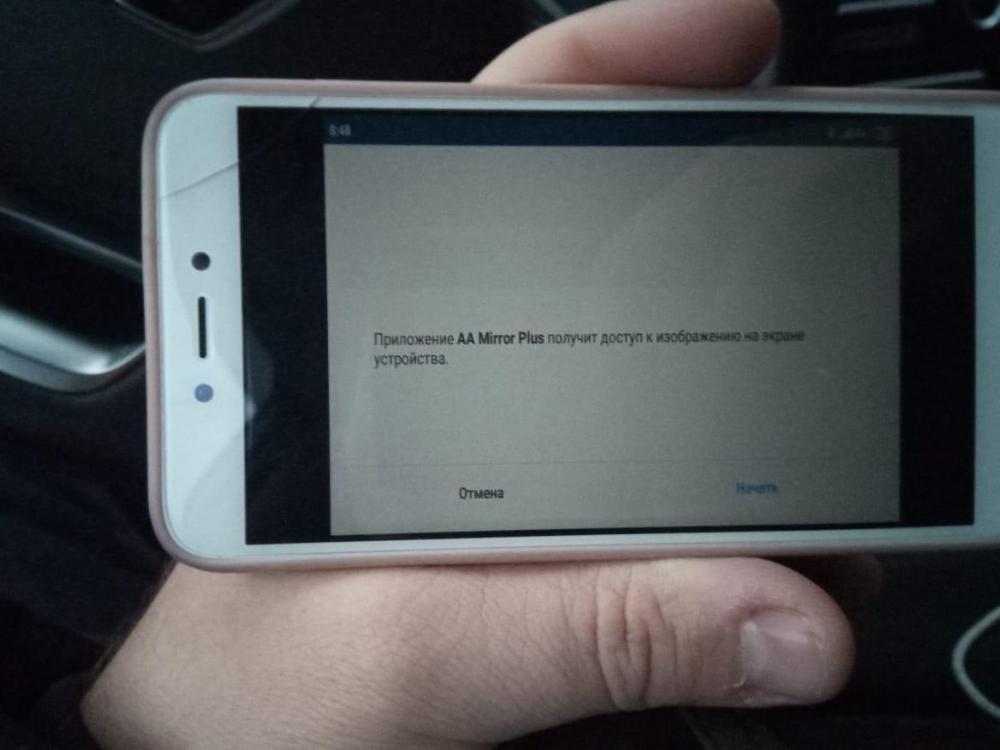

Кто-нибудь на xiomi победил AAMirror или аналогичное приложение, чтобы разворачивало на все поле АА?
А то максимум чего удалось добиться, это повернутое набок изображение, растянутое по ширине, но с огромными пустыми полосами сверху и снизу (сама площадь АА гораздо больше).

Сегодня немного попробовал без встречных машин, нужны две полосы разметки - слева сплошная или прерывистая, справа - сплошная, камера их видит и обозначает на мониторе зеленым.
imgonline-com-ua-Compressed-xbdaI6tvOkp4Mlym.jpg.f28c47e3c91ae7c358de1c36828fa825.jpg
При выезде за разделительную полосу идет вибрация на руль и возврат машины
если отпустить руль, машина предупреждает и нужно брать управление в свои руки
Изменено пользователем drm_78

Рлинк 3.3.16. Пробовал ААМирор и ААМ +, разницы никакой. Если выставить в настройках поворот,то по ширине заполняется весь экран, но сверху и снизу огромные пустые полосы. У вас какая программа стоит и какие у нее настройки ?
10 часов назад, temavod сказал:
Конечно, вы абсолютно правы. Полбеды в рлинке разлочить меню, надо ее активировать и в других блоках. И я вижу ее там в виде прямого обозначения LKA и непонятного пока E-LKA. Но активироваться они там не хотят, хотя на борту по железу есть вроде как все необходимое: АСС, камера с LDW, автопарковка.
**За оффтопик извините, мне подумалось что обсуждение этой темы может быть еще кому-то интересно.
Поддерживаю, данная функция была бы интересна. По железу в авто также все необходимое есть.
этого
16 часов назад, Ravel сказал:
В некоторых прошивках смартфонов нет команды "wm size", а именно она используется для изменения разрешения.
Проверьте, удаётся ли поменять разрешение экрана с помощью какого-нибудь приложения например этого или этого.
Также для проверки можно подключить смартфон к компьютеру по ADB и выполнить команду типа такой "adb.exe  shell wm size 720х1520" (разрешение подставить, то, которое поддерживает смартфон), или прямо со смартфона выполнить команду из терминала.  Если команда "wm size" не пройдёт, то AAM ничего не сможет сделать. То же относится к команде "wm density", устанавливающей DPI.

При включении ААМ+ изображение на экране телефона неестественно меняется (растягивается по ширине и сжимается по высоте), так что думаю меняется. А так прошивка xiomi.eu miui
Куда копать?  Какие значения dpi и разрешения выставлять в аам+ ?
Изменено пользователем Ravel
9 минут назад, Ravel сказал:
DPI на разрешение не влияет, можно пока не менять.
Разрешение должно вычислиться автоматом. То, что посчиталось будет видно в настройках если выбран один из автоматических режимов. Можно в режиме "задать вручную" указать то же самое разрешение, только поменять местами высоту ширину. Возможно проблема в неправильном определении ориентации экрана программой. В любом случае при отключенных "неубираемых" панелях заданное разрешение должно быть пропорционально 640x768 (или 768x640?). Если включены "неубираемые" панели, то соотношение сторон будет немного другим, т.к. область вывода уменьшается. Можно попробовать и другие значения опытным путём, главное, чтобы телефон их поддерживал.

Дым в трубу, дрова в исходные. Снес все. Заново ROOT, весь софт, уже новый АА 4.8.594323, ААМ 1.1.3.b,  АА Phenotype 0.85 и чего не делал раньше для востановления разрешения установил Easy DPI Changer - отлично востанавливает
разрешение экрана смартфона (ААМ не всегда возвращает в исходное).
Итог - после безуспешных попыток и целого дня в машине отработал алгоритм в котором главная роль у ААМ 1.1.3 b - ОБЫЧНЫЙ НЕ ЗАХОТЕЛ НИКАК.
ОБЯЗАТЕЛЬНО ПЕРЕД ПОДКЛЮЧЕНИЕМ ТЕПЕРЬ ПРИХОДИТСЯ ЗАПУСКАТЬ ВРУЧНУЮ (ААМ), ПОСЛЕ ПОДКЛЮЧЕНИЯ ОБЯЗАТЕЛЬНО ДОЖДАТЬСЯ МОРГАНИЯ ЭКРАНА И НАДПИСИ (ROOT ПРАВА ПРЕДОСТАВЛЕНЫ ДЛЯ ААМ).
ПОСЛЕ ЧЕГО нажимаю Android Auto в нем запускаю AAM и на экране обязательно должны выскочить сообщения с ФОТО, иначе нету зеркала

9 часов назад, DRED77 сказал:
Самое интересное, что теперь все работает стабильно, только осталось вспомнить или разобраться, как в прошлый раз добился отсутствия запроса ААМ на доступ к изображению экрана?
И почему раньше ААМ стартовал сам, а теперь его надо запускать вручную.
У вас проблема именно с предоставлением разрешения на "зеркалирование"  и рут прав при запуске ААМ+ из АА. Такое бывает на некоторых девайсах с некоторыми прошивками. Нужно искать как предоставить разрешения раз и навсегда. У меня проблемы нет, поэтому найти причину и сделать "заплатку" для ААМ+ проблематично. Моргание вызвано безуспешными попытками ААМ+ выдать то самое окно с запросом разрешения на экран R-Link.
Наверно дело в версии ААМ? Т.к. в настройках этого нет. Видно в одной из версий была галочка СОХРАНИТЬ, но найти её не могу. Главное в загрузке на компе все версии сохранились с тех времен, но они не работают.
Если речь о AAM+, то единственная рабочая версия - 1.1.3b, и только в ней наличие рут проверяется при запуске на телефоне. В более ранних версиях много ошибок и проверки рута и разрешений вообще нет, права запрашивают в момент выполнения функций для которых они требуются.
Никаких галочек, сохраняющих права доступа в ААМ+ не было и нет, все права рулятся в телефоне.
